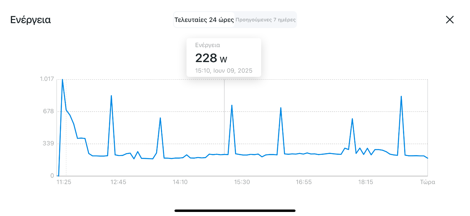

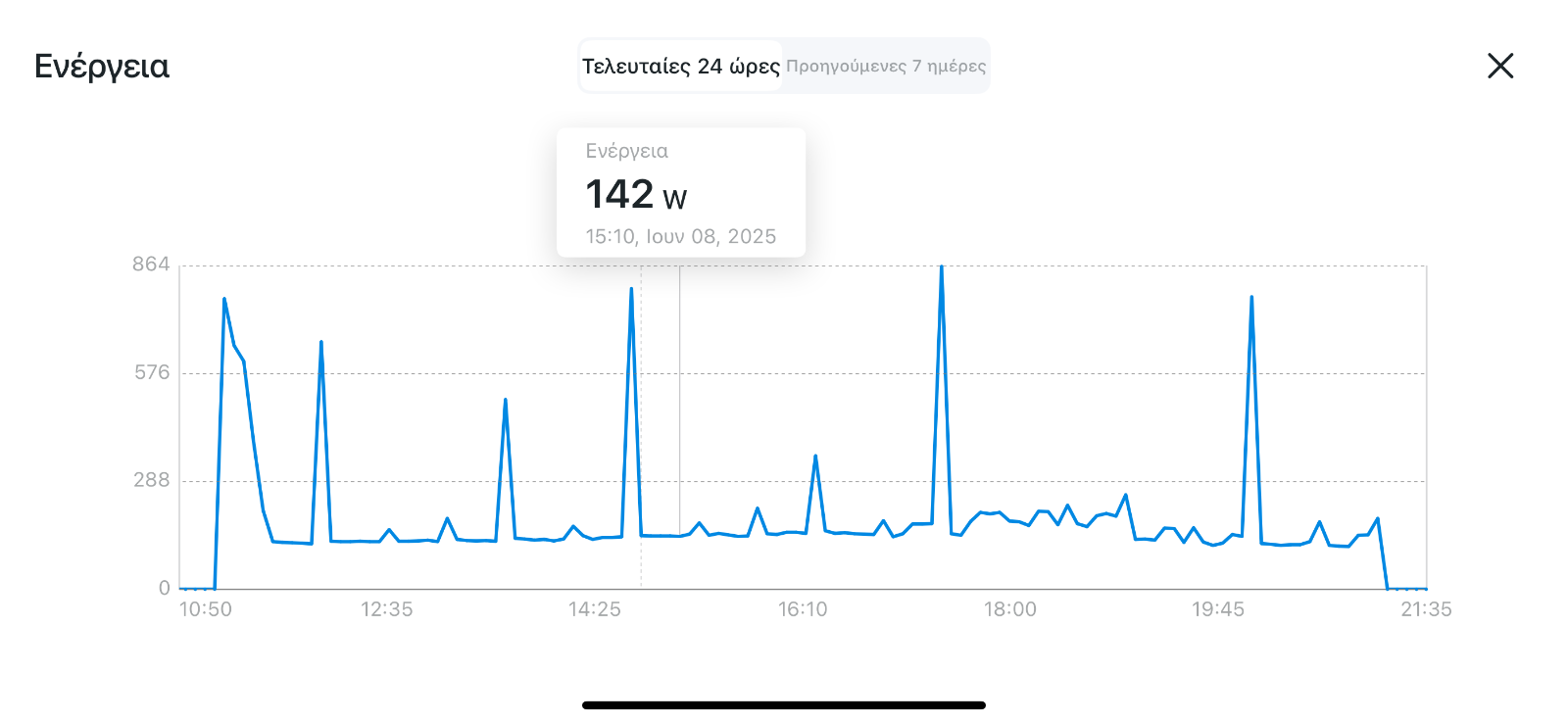

vdeseris Δημοσ. 9 Ιουνίου Δημοσ. 9 Ιουνίου Κατανάλωση σήμερα που είχε περισσότερη ζέστη σε σχέση με χθες. Midea Xtreme Graphite 12αρι με ζητούμενη θερμοκρασία 26. 3
Specs Δημοσ. 9 Ιουνίου Δημοσ. 9 Ιουνίου (επεξεργασμένο) 16 minutes ago, aetos1988 said: Όλη μέρα δεν το άφησα ειναι η αλήθεια αστο συνεχως σε λειτουργια να ισορροπησει κ βλεπεις απο αυριο 3 minutes ago, vdeseris said: Midea Xtreme Graphite 12αρι με ζητούμενη θερμοκρασία 26. Για να το καταχωρησω στην λιστα, μεχρι ποσο το εχεις δει ν ακατεβαινει πριν αρχισει ον-οφ? Επεξ/σία 9 Ιουνίου από Specs 1
