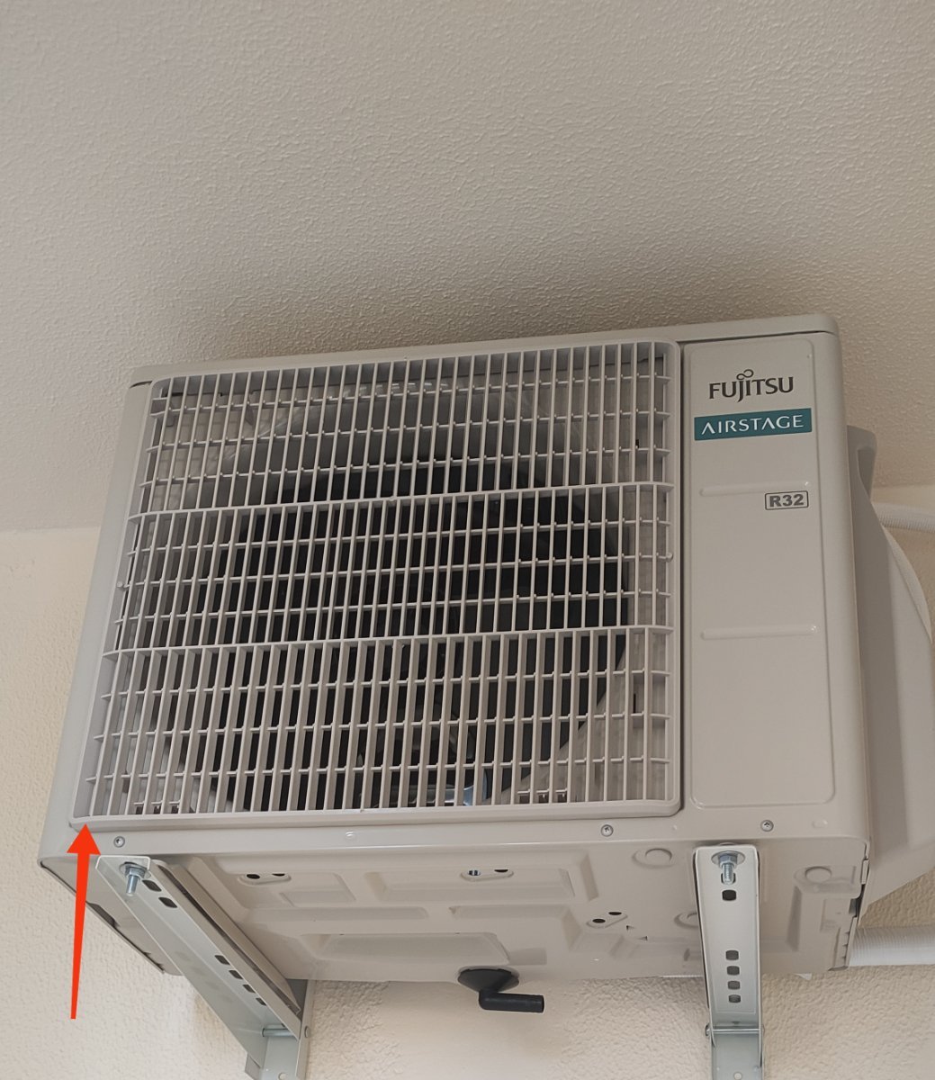

Μπορείς να βάλεις φωτογραφία εξωτερικής εγκατάστασης; Στην επόμενη συντήρηση να το αναφέρεις και θα στο διορθώσουν.
Λογικά μόλις δεις τη φωτογραφία θα θυμηθείς την περίπτωση. Είμαι αυτός με την ονειρική εγκαταστάση του Κωτσόβολου που δεν έχουν βάλει τις 2 βίδες πίσω επειδή είναι μικρή η βάση.
Ο θόρυβος είναι πολύ μικρός και από ότι φαίνεται μόνο σε χαμηλές στροφές. Μόλις ακουμπήσω με το χέρι εκεί που είναι το βελάκι σταματάει. Στα άλλα 2 Fujitsu που έχω (9αρια) δεν έχω ακούσει κάτι. Εξωτερικά φαίνονται το ίδιο.

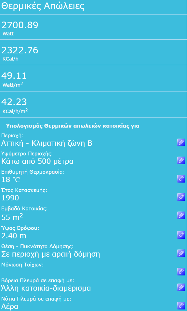

Παιδιά βοήθεια για κρεβατοκάμαρα .Διαθέσιμο ποσό 400 ευρώ .Θέρμανση 10% ψήξη 90%.
Δείξε μας όλα τα δεδομένα που έβαλες.

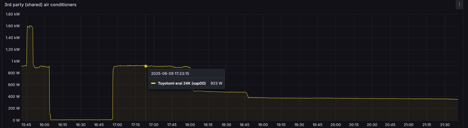

1 ώρα πριν, sap00 είπε
Mέχρι τους 33 βαθμούς παίζει στα 270-400w.
Από 33 έως 35 βαθμούς παίζει στα 480-500w.
Πάνω από 35 βαθμούς πάει στα 900w.
(Δεν ξέρω γιατί έκοψε τελείως 16:00 - 17:00)
Θα δω πότε αλλάζει στο χαμηλό level 200-240w.
Μας τα χαλάει ο κινεζάκος
Ένα μηχάνημα στον αέρα είναι λογικό να έχει τριγμούς, καλό είναι από χειμώνα να μπουν σταθερές βάσεις και με ελάχιστο 15εκ. από πίσω.
