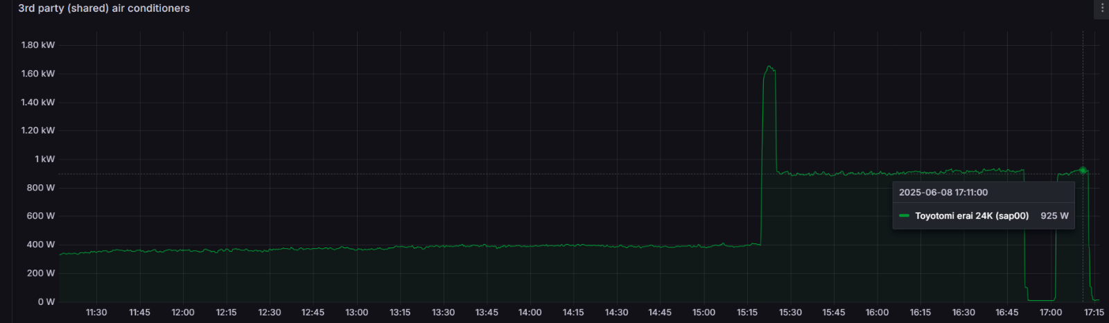

@sap00 τι παίχτηκε με το erai ξαφνικά; Άλλαξε τίποτα προγραμματισμό και κάνει ελάχιστα 900W;;;

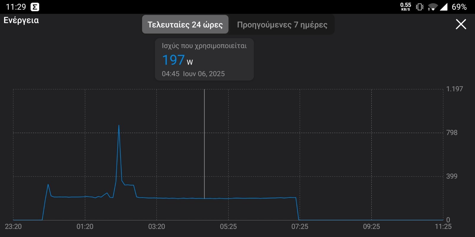

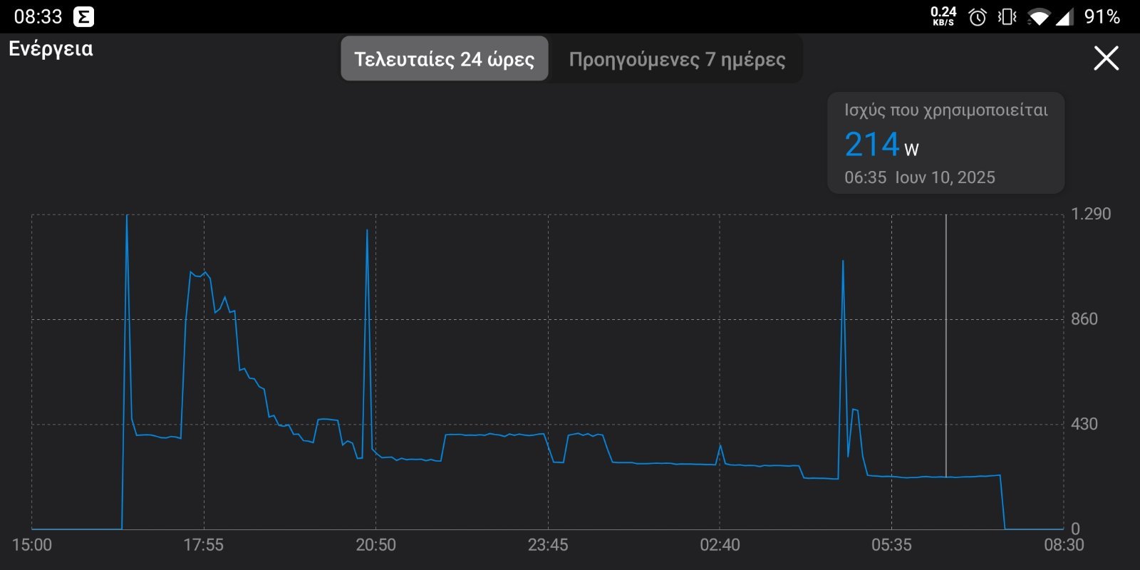

Επιστροφή στη ψύξη , το άναψα για τον βραδυνό ύπνο. Ζητούμενη 26 , ανεμιστήρας auto, εξωτερική 27 νωρίς το βραδυ έως 24 τα ξημερώματα.
