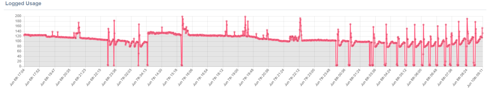

Klausx Δημοσ. 10 Ιουνίου Δημοσ. 10 Ιουνίου ASEH09KGTG Πρώτη φορά βλέπω το Logged Usage να έχει cap/max στα 200w ακόμα και με set point 23.5 αρνείται να κάψει kWh 🤣 Τα νυχτερινά on/off με ακρίβεια, δυστυχώς μου πετάει αρκετά tcp error μετά από ώρα το termux. 1
Aflo Δημοσ. 10 Ιουνίου Δημοσ. 10 Ιουνίου 4 λεπτά πριν, Klausx είπε ASEH09KGTG Πρώτη φορά βλέπω το Logged Usage να έχει cap/max στα 200w ακόμα και με set point 23.5 αρνείται να κάψει kWh 🤣 Τα νυχτερινά on/off με ακρίβεια, δυστυχώς μου πετάει αρκετά tcp error μετά από ώρα το termux. Εντυπωσιακό. Τεχνικά ποιός ο λόγος που κάνει on-off την νύχτα? Έχει φτάσει τα ελάχιστα Watt ίσως?

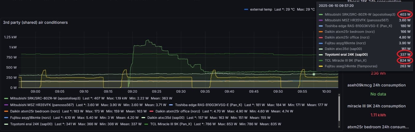

sap00 Δημοσ. 10 Ιουνίου Δημοσ. 10 Ιουνίου 12 ώρες πριν, liakjim είπε Μας τα χαλάει ο κινεζάκος Ναι, ίσως... Από την άλλη είναι και θέμα οπτικής γωνίας, timing, προσφοράς και ζήτησης. Αν το βλέπω στα μισά του miracle III, 70w πάνω από το 24kmte, στα διπλά του perfera 9 ή του edge10, και στα διπλά του sensira 12, και να μην κάνει κανένα off, τότε μάλλον δεν πρέπει να έχω παράπονο ...
