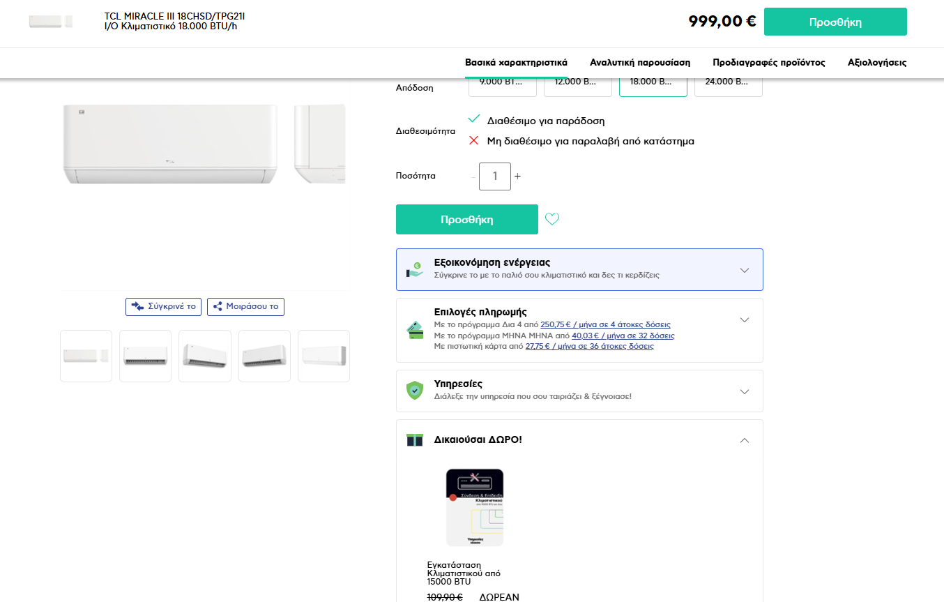

@liakjim τελικα το voucher των 250 ειναι για ολο τον ομιλο (Plaisio-public-kotso). Αναμεσα στο Midea και σε αυτο εδω ποιο προτεινεις? και τα 12 18.000btu ειναι αλλα το Miracle ειναι το πιο Vfm απ οτι διαβασα εδω μεσα!!! Σορυ για το πρηξιμο 😕 image.png.c93f6f54656307a4679f73635e062bde.pngΥ.Γ. TO TCL εχει και αυτο δωρεαν εγκατασταση!! αρα ειναι το ιδιο combo και αντι για 880 θα μου παει 750 περασμενο.
Αξιζει αυτη η διαφορα των 130 να δωθει για το Midea ??? 😕 😕 😕

50 λεπτά πριν, Spyrito33 είπε
Θα πήγαινα στο midea all easy pro λόγω καλύτερης εγγύησης ή στο aseg18kmte ( αλλά δυστυχώς δεν το βλέπω το τελευταίο).
@liakjim λυθηκε...δεν ειχα δει την μπαρα κυλισης κ εκοβε μια σειρα, flampoura aseg κ tcl miracle.Mαλλον η μπαρα εμφανιστηκε οταν μπηκαν τα τελευταια δυο...

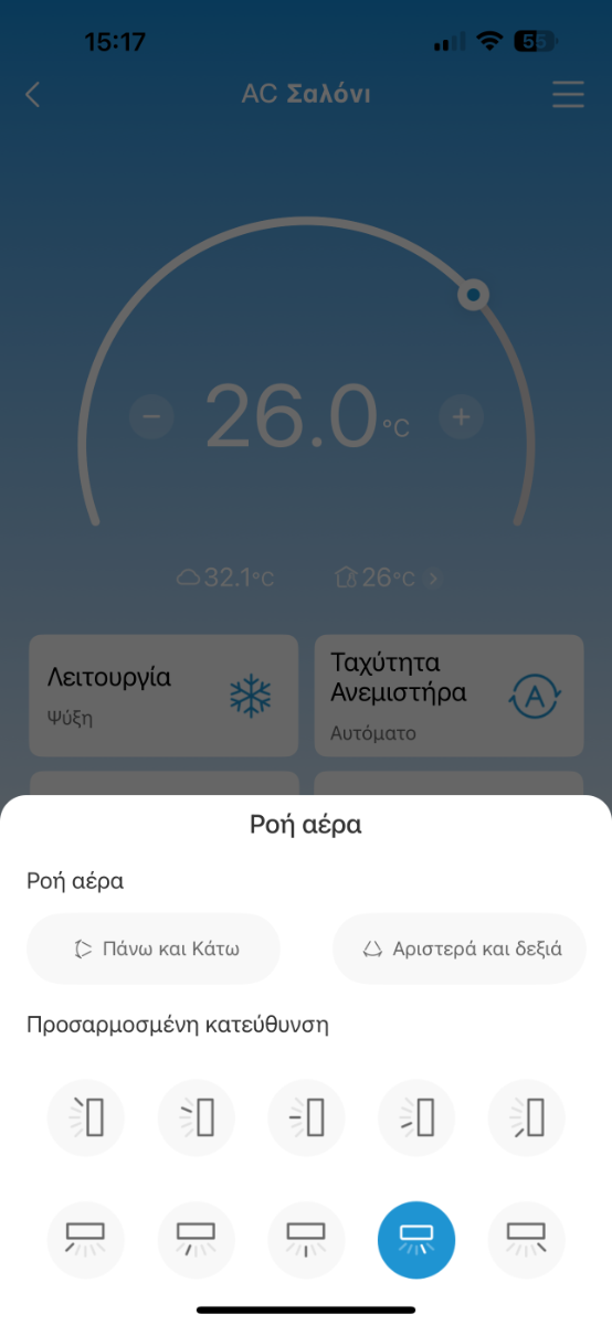

Με ενδιαφέρει εάν στο τηλεκοντρόλ φαίνεται η κατεύθυνση των περσίδων (οριζοντίως κ καθέτως) όπως φαίνεται στα Mitsubishi που έχω δεί.

21 λεπτά πριν, zoranb είπε
Εάν δεν είναι ηλεκτρικά ρυθμιζόμενες οι περσίδες, δεν υπάρχει τέτοιο πράγμα.
47 λεπτά πριν, zoranb είπε
Ναι στα Mitsubishi το δείχνει αλλά δεν ξέρω σε ποια μοντέλα και επίσης δεν ξέρω σε ποιες άλλες εταιρείες το κάνει. Θέλει ψάξιμο.
53 λεπτά πριν, zoranb είπε
Μπορώ να σου πω 100% ότι φαίνεται στο Ururu Sarara επειδή το έχω.
Στα Midea, έχουμε στη δουλειά με κινούμενες περσίδες και δεν φαίνεται.

Θα μπορούσε να το βλέπει και να το ρυθμίζει από την εφαρμογή εφόσον έχει βέβαια WiFi το μοντέλο που θα αγοράσει
