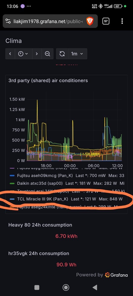

Pan_K Δημοσ. 11 Ιουνίου Δημοσ. 11 Ιουνίου (επεξεργασμένο) Είναι πλέον ξεκάθαρο: τα υπερ-αποδοτικά σύγχρονα κλιματιστικά έχουν επιδοθεί σε έναν αγώνα δρόμου να περιορίσουν την ισχύ που απαιτείται για αφύγρανση (latent capacity) και να αυξήσουν όσο το δυνατόν την ισχύ της ψύξης (sensible capacity) Δείτε πχ εδώ: https://www.stulz.com/newsroom/detail/cooling-capacity-how-to-compare-apples-with-apples-1/. Αυτό γίνεται διότι η ενέργεια που πάει για αφύγρανση θεωρείται σπατάλη, όπως προκύπτει και από την ονομασία latent capacity = λανθάνουσα ισχύς. Για περισσότερες λεπτομέρειες μπορείτε να διαβάσετε εδώ: https://opencourses.auth.gr/modules/document/file.php/OCRS470/Παρουσιάσεις/Ενότητα 6 - Ψυχρομετρία.pdf. Αυτό έχει σαν αποτέλεσμα αυτό που παρατηρούμε εδώ μέσα, εγώ με το Toshiba Edge και τα Fujitsu ASEH09KMCG και ο @Klausx με το δικό του Fujitsu ASEH09KGTG: δεν ανεβαίνει η κατανάλωση με τίποτε, ακόμα και αν ζητήσεις 18 βαθμούς. Αυτό μην τυχόν και προσεγγίσει η θερμοκρασία του στοιχείου το σημείο δρόσου και έχουμε αφύγρανση. Ακόμα και στην ρύθμιση της αφύγρανσης η ισχύς δεν ανεβαίνει πάνω από ένα σημείο, ασχέτως απωλειών και ζήτησης (στο fujitsu πάει μέχρι 180watt περίπου). Ωστόσο συμβαίνει και το εξής πρωτοφανές: τα watt μπορούν να ανεβαίνουν μόνο αν αυξηθεί η ταχύτητα ανεμιστήρα χειροκίνητα ή αυτόματα. Αυτό ευνοεί και πάλι την ψύξη έναντι της αφύγρανσης, εφόσον η θερμοκρασία του στοιχείου δεν υπερβαίνει πολύ το σημείο δρόσου. Οπότε αν θέλετε το μηχάνημα μαζί με την ψύξη να κάνει και επαρκή αφύγρανση, τότε θα πρέπει μάλλον να επιλέξετε ένα κλιματιστικό που έχει μεγαλύτερη latent capacity. Τα νούμερα που αναφέρουν οι κατασκευαστές ως προς την αποδιδόμενη ισχύ του κλιματιστικού είναι η total capacity (=sensible capacity για ψύξη + latent capacity για αφύγρανση). Άρα χρειάζεται να βρείτε από το technical manual και την sensible capacity για να δείτε τι ποσοστό πάει σε αφύγρανση και τι σε ψύξη. Ειδικά αν ζείτε σε περιοχές με αυξημένη υγρασία ατυχήσατε. Η μονάδα με την ψύξη όχι μόνο δεν θα αφαιρέσει υγρασία, αλλά θα αυξήσει και την σχετική υγρασία, ως φυσικό επακόλουθο της ψύξης του αέρα, με αποτέλεσμα να νιώθετε δυσφορία και κόπωση ειδικά με τιμές σχετικής υγρασίας >60% και να προσθέσετε στο κόστος την προμήθεια ενός αφυγραντήρα και την χρήση του, μαζί με την φασαρία που θα έχετε στο σπίτι. Και όλα αυτά για να έχουμε ένα ωραιότατο νούμερο SEER και "χαμηλή" κατανάλωση. Ίσως χρειαστεί να προστεθεί στο ερωτηματολόγιο για την αγορά κλιματιστικού η παράμετρος για υγρό κλίμα και να προτείνονται κλιματιστικά με αυξημένο latent capacity, που ακόμα δεν έχω ψάξει ποια είναι στην αγορά, αλλά είναι πιο πιθανό να πρόκειται για μοντέλα 5-ετίας και άνω. Ψιλοάσχετο, αλλά προτείνω και εγώ να χωριστεί το forum σε δύο ενότητες, γιατί οι παρατηρήσεις επί τεχνικών θεμάτων χάνονται μέσα στις αμέτρητες σελίδες με ερωτήματα για συμβουλές αγοράς. Επεξ/σία 11 Ιουνίου από Pan_K 12

majunior Δημοσ. 11 Ιουνίου Δημοσ. 11 Ιουνίου 2 ώρες πριν, Pan_K είπε Είναι πλέον ξεκάθαρο: τα υπερ-αποδοτικά σύγχρονα κλιματιστικά έχουν επιδοθεί σε έναν αγώνα δρόμου να περιορίσουν την ισχύ που απαιτείται για αφύγρανση (latent capacity) και να αυξήσουν όσο το δυνατόν την ισχύ της ψύξης (sensible capacity) Δείτε πχ εδώ: https://www.stulz.com/newsroom/detail/cooling-capacity-how-to-compare-apples-with-apples-1/. Αυτό γίνεται διότι η ενέργεια που πάει για αφύγρανση θεωρείται σπατάλη, όπως προκύπτει και από την ονομασία latent capacity = λανθάνουσα ισχύς. Για περισσότερες λεπτομέρειες μπορείτε να διαβάσετε εδώ: https://opencourses.auth.gr/modules/document/file.php/OCRS470/Παρουσιάσεις/Ενότητα 6 - Ψυχρομετρία.pdf. Αυτό έχει σαν αποτέλεσμα αυτό που παρατηρούμε εδώ μέσα, εγώ με το Toshiba Edge και τα Fujitsu ASEH09KMCG και ο @Klausx με το δικό του Fujitsu ASEH09KGTG: δεν ανεβαίνει η κατανάλωση με τίποτε, ακόμα και αν ζητήσεις 18 βαθμούς. Αυτό μην τυχόν και προσεγγίσει η θερμοκρασία του στοιχείου το σημείο δρόσου και έχουμε αφύγρανση. Ακόμα και στην ρύθμιση της αφύγρανσης η ισχύς δεν ανεβαίνει πάνω από ένα σημείο, ασχέτως απωλειών και ζήτησης (στο fujitsu πάει μέχρι 180watt περίπου). Ωστόσο συμβαίνει και το εξής πρωτοφανές: τα watt μπορούν να ανεβαίνουν μόνο αν αυξηθεί η ταχύτητα ανεμιστήρα χειροκίνητα ή αυτόματα. Αυτό ευνοεί και πάλι την ψύξη έναντι της αφύγρανσης, εφόσον η θερμοκρασία του στοιχείου δεν υπερβαίνει πολύ το σημείο δρόσου. Οπότε αν θέλετε το μηχάνημα μαζί με την ψύξη να κάνει και επαρκή αφύγρανση, τότε θα πρέπει μάλλον να επιλέξετε ένα κλιματιστικό που έχει μεγαλύτερη latent capacity. Τα νούμερα που αναφέρουν οι κατασκευαστές ως προς την αποδιδόμενη ισχύ του κλιματιστικού είναι η total capacity (=sensible capacity για ψύξη + latent capacity για αφύγρανση). Άρα χρειάζεται να βρείτε από το technical manual και την sensible capacity για να δείτε τι ποσοστό πάει σε αφύγρανση και τι σε ψύξη. Ειδικά αν ζείτε σε περιοχές με αυξημένη υγρασία ατυχήσατε. Η μονάδα με την ψύξη όχι μόνο δεν θα αφαιρέσει υγρασία, αλλά θα αυξήσει και την σχετική υγρασία, ως φυσικό επακόλουθο της ψύξης του αέρα, με αποτέλεσμα να νιώθετε δυσφορία και κόπωση ειδικά με τιμές σχετικής υγρασίας >60% και να προσθέσετε στο κόστος την προμήθεια ενός αφυγραντήρα και την χρήση του, μαζί με την φασαρία που θα έχετε στο σπίτι. Και όλα αυτά για να έχουμε ένα ωραιότατο νούμερο SEER και "χαμηλή" κατανάλωση. Ίσως χρειαστεί να προστεθεί στο ερωτηματολόγιο για την αγορά κλιματιστικού η παράμετρος για υγρό κλίμα και να προτείνονται κλιματιστικά με αυξημένο latent capacity, που ακόμα δεν έχω ψάξει ποια είναι στην αγορά, αλλά είναι πιο πιθανό να πρόκειται για μοντέλα 5-ετίας και άνω. Ψιλοάσχετο, αλλά προτείνω και εγώ να χωριστεί το forum σε δύο ενότητες, γιατί οι παρατηρήσεις επί τεχνικών θεμάτων χάνονται μέσα στις αμέτρητες σελίδες με ερωτήματα για συμβουλές αγοράς. Έχω χαθεί λίγο στο θέμα της αφύγρανσης. Δεν είναι αναμενόμενο να κάνει και αφύγρανση το a/c στην ψύξη; Κάποια a/c 15ετίας που έχω και έχω μετρήσει, με ζητούμενη 27 (έξω 30-31) πάνε την υγρασία <45%. Δηλαδή πόσο θα έπρεπε να πάει;
Pan_K Δημοσ. 11 Ιουνίου Δημοσ. 11 Ιουνίου (επεξεργασμένο) 1 ώρα πριν, majunior είπε Κάποια a/c 15ετίας που έχω και έχω μετρήσει, με ζητούμενη 27 (έξω 30-31) πάνε την υγρασία <45%. Δηλαδή πόσο θα έπρεπε να πάει; Το 40% είναι ιδανικό για 27 βαθμούς. Τα καινούρια κλιματιστικά ανεβάζουν την υγρασία και την πάνε λίγο πιο πάνω από 50% (πχ Toshiba Edge), συχνά και πάνω από 60% (πχ Fujitsu KMCG). Δεν ισχύει πια αυτό που λένε όλοι, ότι τα κλιματιστικά ξηραίνουν την ατμόσφαιρα. Το αντίθετο κάνουν. Το γράφω αναλυτικά και έχω βάλει παραπομπές που αναλύουν το γιατί. Toshiba Edge με λειτουργία στην ψύξη και τον ανεμιστήρα στο max, ζητούμενη 25 βαθμοί. Μια χαρά αφύγρανση κάνει, αλλά με τον ανεμιστήρα στο max. Ευτυχώς που είναι σούπερ αθόρυβο. Στην λειτουργία αφύγρανσης δεν είχα τέτοιο αποτέλεσμα. Να, για παράδειγμα ένα γράφημα με το Edge στην αφύγρανση (ανεμιστήρας στο auto) με ζήτηση 27. Τουλάχιστον δεν ανέβασε την υγρασία πάνω από 50% ΥΓ: η κατανάλωση είναι τόσο αυξημένη γιατί είναι υποδιαστασιολογημένο έτσι όπως λειτουργεί ο χώρος με την διπλή συρόμενη μεσόπορτα ορθάνοιχτη και τον χώρο που ψύχει τελικά να είναι και στις δύο περιπτώσεις γύρω στα 65τμ. Το θερμόμετρο είναι στην αντιδιαμετρικά αντίθετη γωνία του δωματίου. Επεξ/σία 11 Ιουνίου από Pan_K 1
