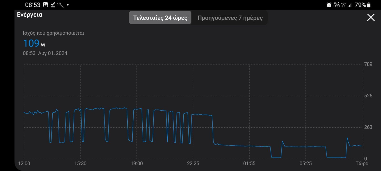

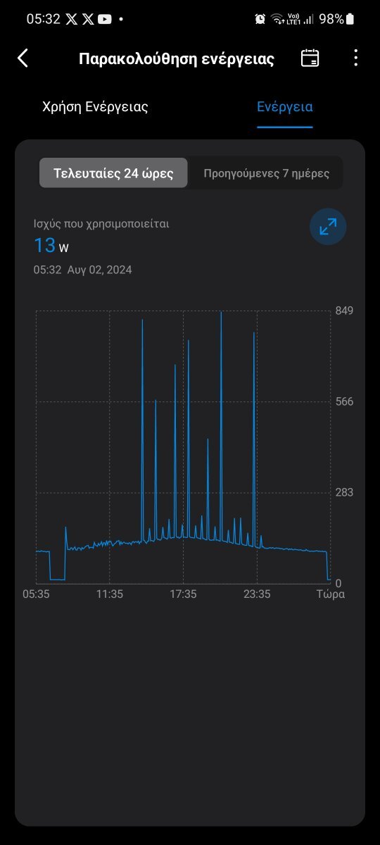

Καλησπέρα. Μπορεί κάποιος να εξηγήσει την λειτουργία το κλιματιστικου στα διαγράμματα? Είναι το 12αρι midea xtreme save line . Εξωτερική θερμοκρασία 34+ καθημερινά , εσωτερική παιζω 25.5 με 26.  Όταν η κατανάλωση παίζει με πριόνια είναι στο 27 επιθυμητή στο 80% ανεμιστήρα.  Όταν βάζω το eco όλα ισιωνουν όπως βλέπετε.  Ξέρω ότι όταν βάζω το eco είναι σαν να επιλέγω 28 29 χωρίς το eco, αλλά αν το κανω αυτό σαν επιθυμητή αρχίζει πάλι πριόνια. Ηρεμεί μόνο στην λειτουργία eco. Προφανώς όλα αυτά στην ψυξη
2 ώρες πριν, Sdask92 είπε
Το έχουμε δει και στο δικό μου μιντεοειδες
Μακάρι να μπορούσα να το δουλέψω μόνο στο eco. Απενεργοποιείται αυτόματα μετά από 8 ώρες οπότε θέλει ανθρώπινη παρέμβαση.

με ΗΑ δεν μπορείς κάθε 7 ώρες πχ να δίνεις εντολή?
1 ώρα πριν, userAnon είπε
Δεν έχω καταφέρει να δουλέψει το eco μέσω του ha.
3 ώρες πριν, liakjim είπε
Έτσι το κάνω κι εγώ. Δυστυχώς δεν μένει πάνω από 8 ώρες. Είναι τόσο κουφο το να μπορείς να το δουλέψεις τόσο ομαλά και τόσο χαμηλά σε κατανάλωση που δεν εξηγείται. Και χαμηλότερα να ζητήσω με eco πάλι έτσι δουλεύει ευθεία γραμμή. Αν ξεχάσεις να το ενεργοποίησεις όμως ξανά καει φουλ.
