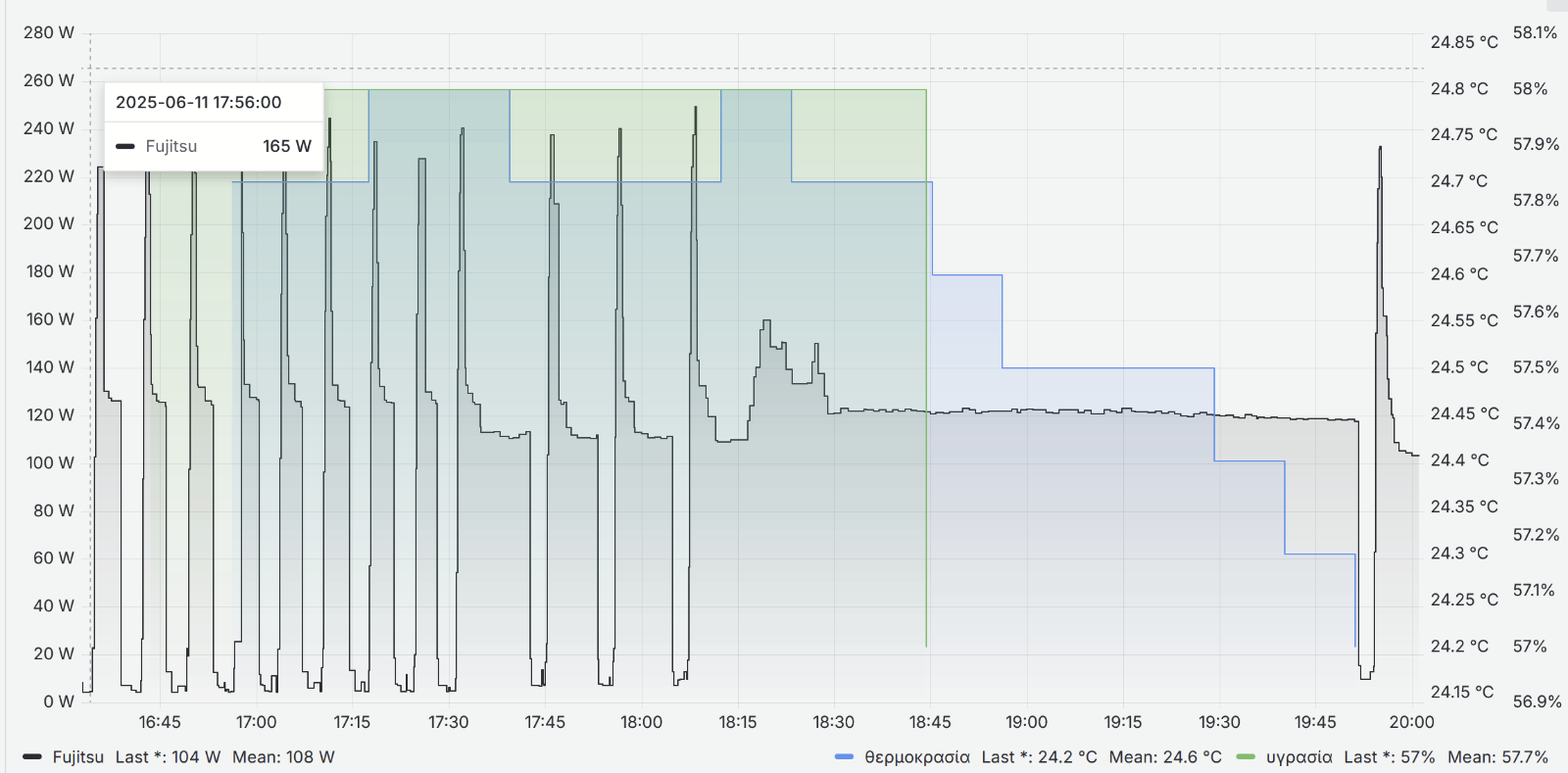

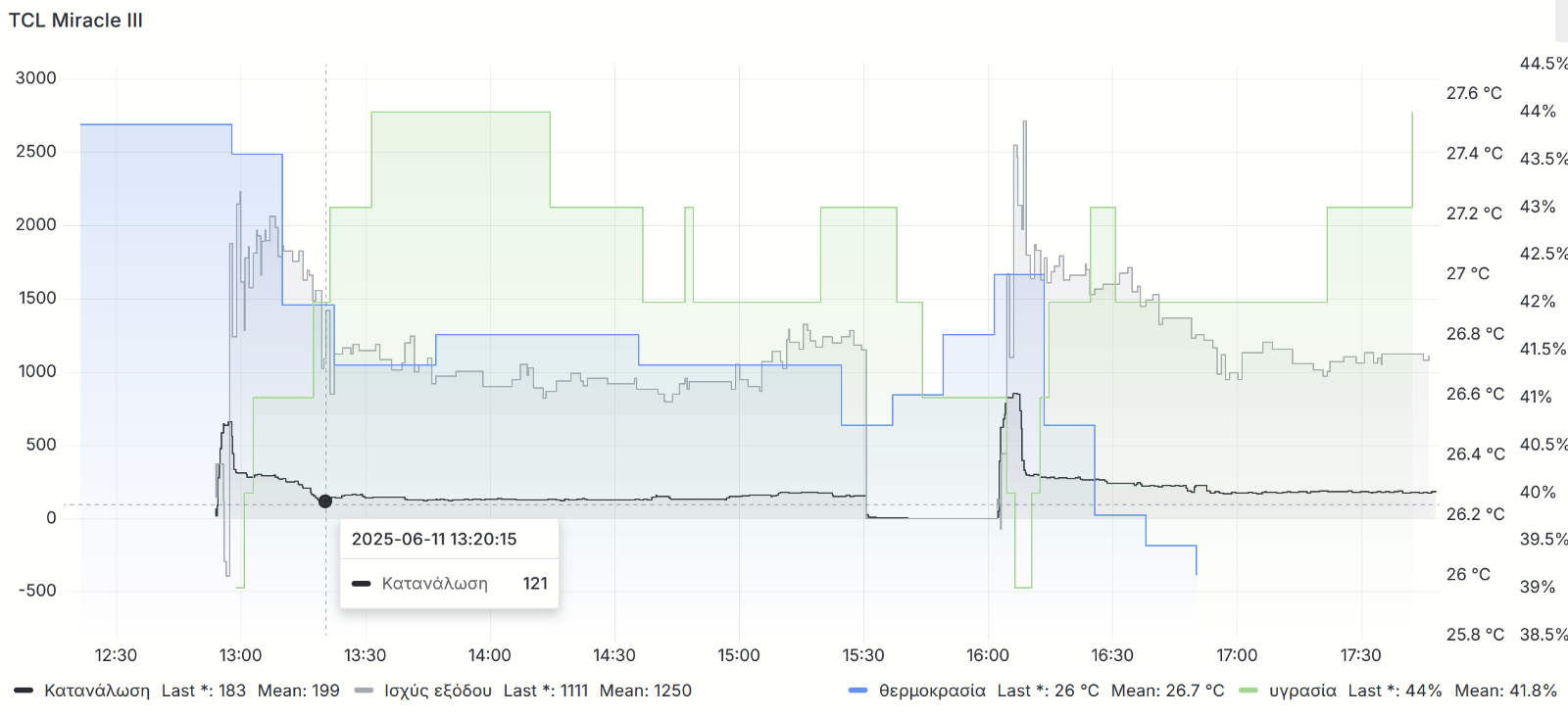

Δεν μπορώ πάντως να παραβλέψω πόσο στρωτά πηγαίνει το Miracle III 9k σε μικρό δωμάτιο 10τμ με κλειστή την πόρτα έναντι του Fujitsu ASEH09KMCG σε δωμάτιο 12τμ με κλειστή την πόρτα.
Miracle III, ζητούμενη 26, εξωτερική 34
Fujitsu ASEH09KMCG ζητούμενη 24, εξωτερική 32
Ενισχύεται η άποψή μου ότι για μικρά δωμάτια τα TCL -και ειδικά το Miracle- έχουν πολύ καλή συμπεριφορά.
Παρεμπιπτόντως προτιμώ τα ανοιχτόχρωμα διαγράμματα. Πιο φωτεινά, πιο αισιόδοξα.

Το δωμάτιο του tcl θα πρέπει να έχει περισσότερες απώλειες, σωστά;

2 ώρες πριν, Pan_K είπε
Εμ.... ναι. Το συγκεκριμένο δεν παίζει με τίποτε να το δεις. 245 και ευχαριστημένος να είσαι. Τουλάχιστον δεν θα σε χτυπάει ο χλιαρός αέρας των 110 watt (που πιάνουν άλλα).

2 ώρες πριν, liakjim είπε
Το πρώτο έχει 14% περισσότερες απώλειες, δηλαδή 1934 watt έναντι 1687 watt υπολογισμένα από το εργαλείο της elith.
Το πρώτο είναι 10τμ

Έκανα κάποιες πατέντες στον υπολογισμό γιατί σε πυκνοκατοικημένη περιοχή έχεις περισσότερη ακτινοβολία από τα τσιμέντα των διπλανών πολυκατοικιών (άρα έβαλα το ανάποδο από αυτό που θα ίσχυε για την θέρμανση στους υπολογισμούς του πρώτου χώρου: μόνο/ακτογραμμή).
Το Fujitsu έστρωσε κάπως όταν έβαλα την παροχή στο Low από το quiet και μείωσα την ζητούμενη σε 23.

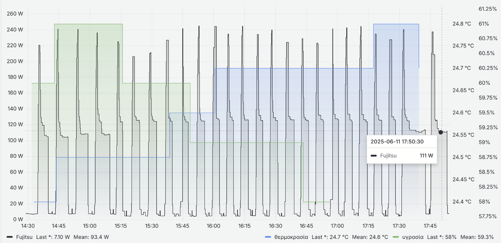

Ισχύει η καλύτερη μέση κατανάλωση του fujitsu 93w έναντι 199w του tcl?
Ισχύει, αλλά μην το υπολογίζεις ως μέτρο σύγκρισης, γιατί το TCL έπρεπε 2 φορές να κατεβάσει θερμοκρασία, ενώ το Fujitsu την διατηρούσε σταθερή. Αν αποτύπωνα μόνο τα στιγμιότυπα συντήρησης σταθερής θερμοκρασίας το TCL θα ήταν λίγο πιο πάνω στην κατανάλωση (15%).
Edit: μπα... παραπάνω θα ήταν, γύρω στο 50%

Άρα λες ότι:
Το tcl καίει 50% παραπάνω σε χώρο με μάλλον 14% παραπάνω απώλειες παρόλο που το Fujitsu είναι σε αρκετά πιο χαμηλή ρύθμιση θερμοκρασίας.
Το tcl κάνει καλύτερη αφυγρανση και καλύτερη ποιότητα ψύξης εν γένει από άποψη θερμικής άνεσης.
Μάλλον το tcl έχει μεγαλύτερη ευελιξία για μικρά δωμάτια.
Το Fujitsu μάλλον έχει μπει σε χώρο που είναι μικρό για αυτό.
Αυτά είναι τα ως τώρα συμπεράσματα. Σωστά;
Λέω ως τώρα γιατί κακά τα ψέματα έχουμε πολύ δρόμο ακόμα. Το καλοκαίρι δεν έχει μπει ακόμη αστρονομικά. Ούτε έχουμε δει ακόμα τρελές ζέστες και καύσωνες όπου εκεί μπορεί να αλλάξουν τα πάντα ( ή και όχι ).
21 λεπτά πριν, liakjim είπε
Το  TCL είχε ζητούμενη 26, εξωτερική 34 και το Fujitsu ζητούμενη 24 με εξωτερική 32. Σε σταθερές συνθήκες το TCL έκαιγε 140-170 watt μέση τιμή και το Fujitsu 89 - 110. Έψαξα και δεν βρήκα πληροφορίες ειδικά για το TCL, αλλά το Fujitsu πρέπει προφανώς σε αυτές τις συνθήκες να επιμερίζει αρκετά μεγαλύτερο ποσοστό στην ψύξη απ' ό,τι στην αφύγρανση, γι' αυτό και η χαμηλότερη κατανάλωση: επειδή έτσι πιάνει πιο γρήγορα η θερμοκρασία και πάει σε περιόδους off με μηδενική κατανάλωση.
