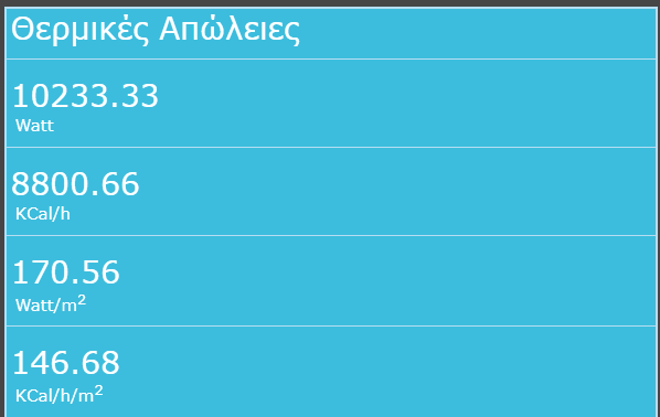

Grim Ripper Δημοσ. 11 Ιουνίου Δημοσ. 11 Ιουνίου Καλησπέρα, έχουμε καμιά οικονομική πρόταση σε 18ρι για ένα φίλο; Χρήση μόνο ψύξη και μάλλον διακοπτόμενη, του τύπου θα γυρνάει από τη δουλειά και θα το δουλεύει. 12ρι ήθελε να βάλει, είναι για το σαλόνι (περίπου 35τμ) αλλά το εργαλείο του έβγαλε αρκετά παραπάνω απώλειες δυστυχώς. Είδε αυτό και θυμάμαι ότι είχαμε σχετικά καλό feedback για κάποια welio. https://www.praktiker.gr/m/p/wellio-tac-18chsd-ifi-klimatistiko-inverter-18000btu-143415 Ευχαριστώ.
