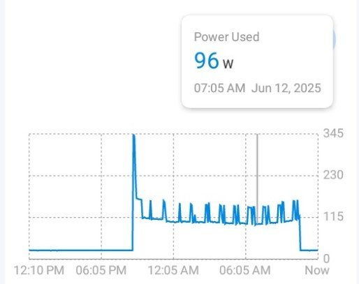

Spyrito33 Δημοσ. 12 Ιουνίου Δημοσ. 12 Ιουνίου Στις 7/5/2025 στις 9:36 ΜΜ, Pan_K είπε Να πάει. Εδώ σκέφτομαι να πάρω ένα και για το γραφείο, αφού σουτάρω κι ένα δεύτερο inventor που έχω εκεί. Για μικρό δωμάτιο και περιστασιακή χρήση είναι πολύ τίμιο. Θα σου πρότεινα αυτό που το έχω δοκιμάσει εκτενώς: https://www.praktiker.gr/p/wellio-tac-09chsd-ifi-klimatistiko-inverter-9000btu-143413. Θυμίζω αυτό εδώ, όταν διατηρούσε σταθερή κατανάλωση στην θέρμανση στα 106 watt! Τουλάχιστον δεν θα κλάψεις τα λεφτά σου. Αυτά όταν ανεβούν οι θερμοκρασίες και στο σπίτι μου, για να βάλω το KMCG για τα καλά στην ψύξη, διότι τώρα παίζω με εσωτερικές γύρω στους 22 βαθμούς. Φοβάμαι ότι δεν θα βγάλω αξιόπιστα συμπεράσματα σε αυτές τις συνθήκες. Εχουμε εικονα για το ποσο καιει στη ψυξη και γενικα τη συμπεριφορα του??? Το σκεφτομαι για το υπνοδωματιο...Θα δουλευει μονο κανα 2-3ωρο το μεσημερι και 24.00-07.00 το πρωι!!! Επισης αν εχεις δωσε γενικη εικονα μηπως και το τσιμπησω σημερα Ευχαριστω @Pan_K
sap00 Δημοσ. 12 Ιουνίου Δημοσ. 12 Ιουνίου 9 λεπτά πριν, Spyrito33 είπε Εχουμε εικονα για το ποσο καιει στη ψυξη και γενικα τη συμπεριφορα του??? Wellio TAC-09CHSD/IFI. Καλή η κατανάλωση σε ψύξη, αλλά σε υπνοδωμάτιο δεν θα το έβαζα. Φυσάει πολύ και ακούγεται. Για πχ κανένα εργαστήριο ή αποθήκη καλό είναι...
Spyrito33 Δημοσ. 12 Ιουνίου Δημοσ. 12 Ιουνίου 2 λεπτά πριν, sap00 είπε Wellio TAC-09CHSD/IFI. Καλή η κατανάλωση σε ψύξη, αλλά σε υπνοδωμάτιο δεν θα το έβαζα. Φυσάει πολύ και ακούγεται. Για πχ κανένα εργαστήριο ή αποθήκη καλό είναι... Πφφφ....Δεν κοιμασαι δηλαδη αν ειναι ανοιχτο ε?? Και μενω σε ηρεμη περιοχη...Καταναλωση αρκετα καλη βλεπω για το 12ωρο τουλαχιστον...
sap00 Δημοσ. 12 Ιουνίου Δημοσ. 12 Ιουνίου 2 λεπτά πριν, Spyrito33 είπε Πφφφ....Δεν κοιμασαι δηλαδη αν ειναι ανοιχτο ε?? Και μενω σε ηρεμη περιοχη...Καταναλωση αρκετα καλη βλεπω για το 12ωρο τουλαχιστον... Aυτό είναι 12άωρο τη χθεσινή νύχτα. Σε εργαστήριο. Εγώ πάντως δεν θα έκλεινα μάτι αν το είχα σε υπνοδωμάτιο... 1
