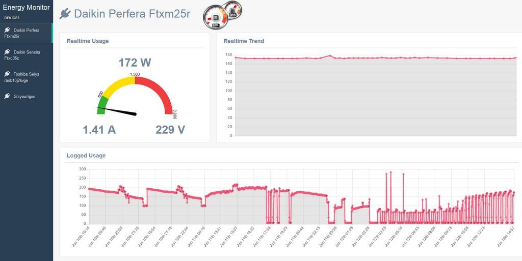

Spyrito33 Δημοσ. 12 Ιουνίου Δημοσ. 12 Ιουνίου 8 λεπτά πριν, sap00 είπε Aυτό είναι 12άωρο τη χθεσινή νύχτα. Σε εργαστήριο. Εγώ πάντως δεν θα έκλεινα μάτι αν το είχα σε υπνοδωμάτιο... Ευχαριστω φιλος...Να σαι καλα!!! Δεν το βλεπω να το γλιτωνω το μαχαιρι (500+ για υπνοδωματιο 12αρι...) Αν εχεις καμια προταση μονο για ψυξη ΧΩΡΙΣ ΘΟΡΥΒΟ και οσο γινετε οικονομικο... Αφησε ο μηνυμα λατρειας (Μανθος) Εδω....
Pan_K Δημοσ. 12 Ιουνίου Δημοσ. 12 Ιουνίου (επεξεργασμένο) 28 λεπτά πριν, sap00 είπε Aυτό είναι 12άωρο τη χθεσινή νύχτα. Σε εργαστήριο. Εγώ πάντως δεν θα έκλεινα μάτι αν το είχα σε υπνοδωμάτιο... 38 λεπτά πριν, sap00 είπε Φυσάει πολύ και ακούγεται. Σε τι ρύθμιση είχες τον ανεμιστήρα; Στο quiet εμένα δεν ακούγεται σχεδόν καθόλου. 1 ώρα πριν, sap00 είπε Δεν υπάρχει τρόπος να ρυθμίσουμε τίποτα από τα δύο ε? Σε συνθήκες συντήρησης σταθερής θερμοκρασίας (σταθερή κατανάλωση) τότε είτε θα έχεις χαμηλή ζητούμενη (πχ 24) με κίνδυνο αύξησης της υγρασίας άνω του 55% ή θα έχεις ζητούμενη 27, που η υγρασία κατεβαίνει πολύ εύκολα στο 45%. Επεξ/σία 12 Ιουνίου από Pan_K
sap00 Δημοσ. 12 Ιουνίου Δημοσ. 12 Ιουνίου 18 λεπτά πριν, Pan_K είπε Σε συνθήκες συντήρησης σταθερής θερμοκρασίας (σταθερή κατανάλωση) τότε είτε θα έχεις χαμηλή ζητούμενη (πχ 24) με κίνδυνο αύξησης της υγρασίας άνω του 55% ή θα έχεις ζητούμενη 27, που η υγρασία κατεβαίνει πολύ εύκολα στο 45%. Σε λειτουργία "αφύγρανση" πως θα ορίσω ζητούμενη θερμοκρασία? Δεν γίνεται... Εννοείς σε "ψύξη"? 23 λεπτά πριν, Pan_K είπε Σε τι ρύθμιση είχες τον ανεμιστήρα; Στο quiet εμένα δεν ακούγεται σχεδόν καθόλου. quiet. Αλλά έχω σαν πρότυπο το perfera...

aetos1988 Δημοσ. 12 Ιουνίου Δημοσ. 12 Ιουνίου (επεξεργασμένο) Σας φαίνεται λογικο αυτο το διαγραμμα ; Η ζήτηση ειναι 26 βαθμοι με 31 εξωτερικη. Κατι δεν παει καλα..Μοντέλο Morris airfresh 12000btu Επεξ/σία 12 Ιουνίου από aetos1988 1
Pan_K Δημοσ. 12 Ιουνίου Δημοσ. 12 Ιουνίου (επεξεργασμένο) 1 ώρα πριν, sap00 είπε Σε λειτουργία "αφύγρανση" πως θα ορίσω ζητούμενη θερμοκρασία? Δεν γίνεται... Εννοείς σε "ψύξη"? Sorry, νόμιζα ότι στο Sensira μπορείς να επιλέξεις επιθυμητή θερμοκρασία στην λειτουργία αφύγρανσης. Δεν έχω Daikin και δεν ξέρω πώς συμπεριφέρονται. Δοκίμασε τότε ψύξη στην χαμηλότερη ταχύτητα. Η λογική είναι ότι σε σχετικά χαμηλές απώλειες και σε συνθήκες διατήρησης σταθερής θερμοκρασίας, ένα αποδοτικό κλιματιστικό δεν δουλεύει σε αρκετά υψηλά watt, ώστε να πετύχει χαμηλό σημείο δρόσου. Πχ αν το στοιχείο έχει πιάσει θερμοκρασία 16 βαθμών δουλεύοντας πχ σταθερά στα 180 watt, τότε έχεις τις εξής επιλογές, όπως προκύπτει από το παρακάτω πινακάκι με τα σημεία δρόσου ανάλογα με την θερμοκρασία και την υγρασία του δωματίου: Επεξ/σία 12 Ιουνίου από Pan_K

Specs Δημοσ. 12 Ιουνίου Δημοσ. 12 Ιουνίου 3 hours ago, sap00 said: το δικό μου sensira 12άρι: το είχα ψύξη 25C. Το γύρισα αφύγρανση και επι 12 ώρες πάει 130-170w δίχως off, θερμοκρασία χώρου σταθερά 24,5 - 25,0 C, υγρασία σταθερά 55%. Δεν υπάρχει τρόπος να ρυθμίσουμε τίποτα από τα δύο ε? Το εχω σε αφυγρανση ακομη κ απλως μηδενιζω καθε μερα το γραφημα για να παιρνω αναλυτικο. Παρατηρω οτι εκτος απο το οτι δεν μπορουμε να κανουμε τιποτε στις ρυθμισεις του, σε μεγαλους χωρους οπως εμενα σε καθιστικο-κουζινα κλπ , εικαζω πως η συμπεριφορα του καθοριζεται απο την πολυ μικρη ροη αερα κατα την διαρκεια της αφυγρανσης , που δημιουργει ενα νεφος γυρω απο το μηχανημα, με αποτελεσμα μετα απο λιγο να "εισπνεει" τον στεγνοτερο κ κρυοτερο πλεον αερα κ να κατεβαινει ρελαντι συνεχεια. Μαλιστα, παρα το αβανς που εχω δωσει στο Perfera (ψυξη) για να λειτουργει κυριως αυτο, βλεπω πως το αναγκαζει να κανει ον-οφ (που το Perfera κατεβαινει πολυ χαμηλα ετσι κι αλλιως). Spoiler 1 minute ago, asp_xs said: Τυ βοήθειά σας κύριοι @Klausx βοήθεια... 44 minutes ago, Pan_K said: Δοκίμασε τότε ψύξη στην χαμηλότερη ταχύτητα Δεν δεχεται καμμια ρυθμιση 51 minutes ago, aetos1988 said: Η ζήτηση ειναι 26 βαθμοι με 31 εξωτερικη. Κατι δεν παει καλα..Μοντέλο Morris airfresh 12000btu τωρα ανοιξε? κ ποσο εχεις μεσα? μηπως ειναι σε τουρμπο?
aetos1988 Δημοσ. 12 Ιουνίου Δημοσ. 12 Ιουνίου 6 λεπτά πριν, Specs είπε Το εχω σε αφυγρανση ακομη κ απλως μηδενιζω καθε μερα το γραφημα για να παιρνω αναλυτικο. Παρατηρω οτι εκτος απο το οτι δεν μπορουμε να κανουμε τιποτε στις ρυθμισεις του, σε μεγαλους χωρους οπως εμενα σε καθιστικο-κουζινα κλπ , εικαζω πως η συμπεριφορα του καθοριζεται απο την πολυ μικρη ροη αερα κατα την διαρκεια της αφυγρανσης , που δημιουργει ενα νεφος γυρω απο το μηχανημα, με αποτελεσμα μετα απο λιγο να "εισπνεει" τον στεγνοτερο κ κρυοτερο πλεον αερα κ να κατεβαινει ρελαντι συνεχεια. Μαλιστα, παρα το αβανς που εχω δωσει στο Perfera (ψυξη) για να λειτουργει κυριως αυτο, βλεπω πως το αναγκαζει να κανει ον-οφ (που το Perfera κατεβαινει πολυ χαμηλα ετσι κι αλλιως). Εμφάνιση κρυμμένου περιεχομένου @Klausx βοήθεια... Δεν δεχεται καμμια ρυθμιση τωρα ανοιξε? κ ποσο εχεις μεσα? μηπως ειναι σε τουρμπο? Μέσα είχε 29.5 και πήγε 26.7 και αυτο συνεχίζει να τραβάει 1480 watt... Έχω μιλήσει με την Morris και θα στείλουν τεχνικό
Specs Δημοσ. 12 Ιουνίου Δημοσ. 12 Ιουνίου 2 minutes ago, aetos1988 said: Έχω μιλήσει με την Morris και θα στείλουν τεχνικό To εχεις παρακολουθησει προχτες που παλι ηταν ετσι κ ειπες κατεβηκε μετα απο ωρα, μια κ εξω το κανε η σταδιακα κατεβαινε η ισχυς?

aetos1988 Δημοσ. 12 Ιουνίου Δημοσ. 12 Ιουνίου 8 λεπτά πριν, Specs είπε To εχεις παρακολουθησει προχτες που παλι ηταν ετσι κ ειπες κατεβηκε μετα απο ωρα, μια κ εξω το κανε η σταδιακα κατεβαινε η ισχυς? Είχα επέμβει εγω απο την εφαρμογή και κατέβηκε. Όταν το ρυθμίζω μια θερμοκρασία (26 ή 26.5) με ενεργοποιημενο το ifeel δεν κατεβάζει ισχύ. Ξεκινάει από 1900 και φτανει 1480 και μένει εκεί. Τα πρώτα δύο χρόνια που το έχω λειτουργούσε κανονικά έπεφτε και στα 200watt όταν επιανε θερμοκρασία
