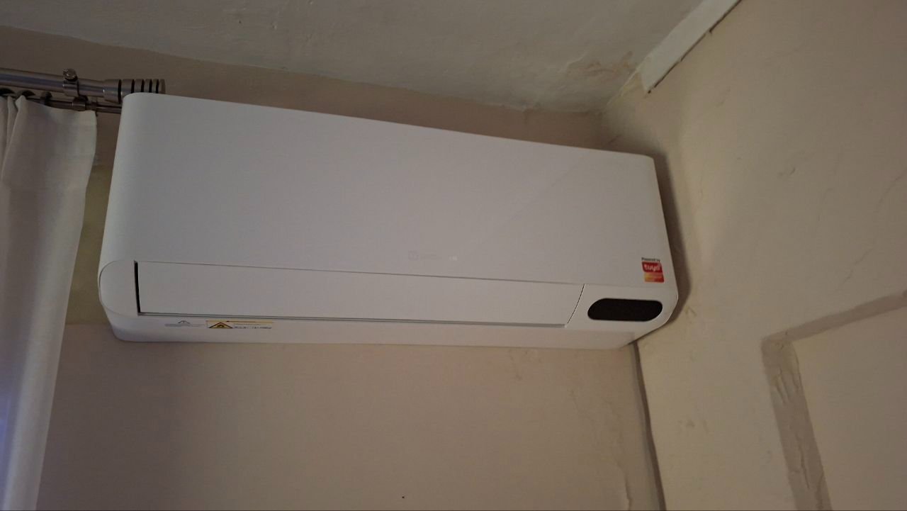

aetos1988 Δημοσ. 12 Ιουνίου Δημοσ. 12 Ιουνίου 7 λεπτά πριν, liakjim είπε Έχεις τίποτα συρόμενα κουφώματα; Ο σωλήνας φεύγει από τη δεξιά μεριά της μονάδας; Έχεις τίποτα αμόνωτη πλάκα από πάνω; Τι θερμοκρασία μετράς εκεί πάνω ψηλά στα φίλτρα; Τι θερμοκρασία αέρα μετράς στις περσίδες στα μέγιστα watts; Σου βγάζει κάποιο error; Συρόμενα είναι τα κουφώματα και παλιά.Ο Σωλήνας φεύγει από την δεξιά μεριά και η θερμοκρασία στις περσίδες την μέτρησα στους 17,1 βαθμούς! Θα προσπαθήσω να ανεβάσω φωτογραφία.
liakjim Δημοσ. 12 Ιουνίου Δημοσ. 12 Ιουνίου (επεξεργασμένο) 10 λεπτά πριν, aetos1988 είπε Συρόμενα είναι τα κουφώματα και παλιά.Ο Σωλήνας φεύγει από την δεξιά μεριά και η θερμοκρασία στις περσίδες την μέτρησα στους 17,1 βαθμούς! Θα προσπαθήσω να ανεβάσω φωτογραφία. Υπάρχει περίπτωση να σου φέρνει ζεστό αέρα το κούφωμα απέξω και να νομίζει το κλιματιστικό ότι είναι όλα ανοιχτά. Μου είχε συμβεί. Δες εδώ https://www.insomnia.gr/forums/topic/296911-συμβουλές-κι-απορίες-για-κλιματιστικά/page/1333/#findComment-57625963 Επεξ/σία 12 Ιουνίου από liakjim
