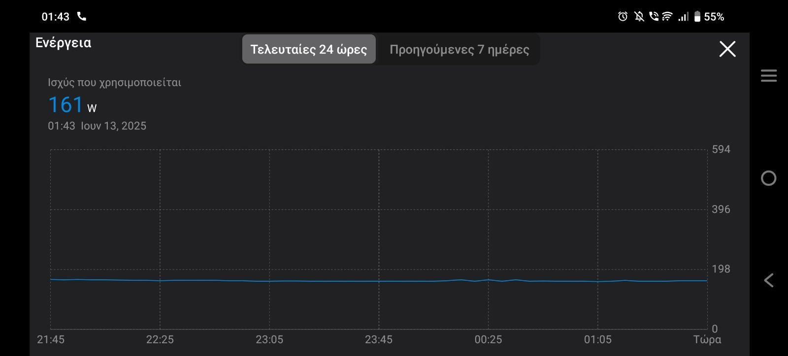

uncle_nontas Δημοσ. Παρασκευή στις 01:43 πμ Δημοσ. Παρασκευή στις 01:43 πμ Sensira 12 σε αφυγρανση ξανά, γνωστό κ ως "το εγκεφαλογράφημα του νεκρού" 2
