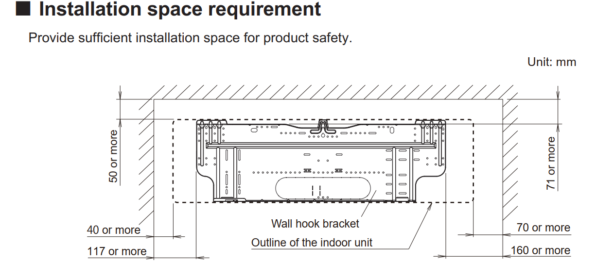

filop Δημοσ. 13 Ιουνίου Δημοσ. 13 Ιουνίου 2 λεπτά πριν, liakjim είπε ftxm35a aseg18kmte+wifi adapter πολλα δν ειναι 1300+ ? δν αξιζει να πας σε daikin μετα???η ειναι μονοδρομος τοσιμπα?
liakjim Δημοσ. 13 Ιουνίου Δημοσ. 13 Ιουνίου 7 λεπτά πριν, filop είπε πολλα δν ειναι 1300+ ? δν αξιζει να πας σε daikin μετα???η ειναι μονοδρομος τοσιμπα? Το edge έχει 1057μμ πλάτος. Δεν χωράει (χωράει αλλά θέλει αέρα ) . Το aseg18kmte είναι 980 και θέλει 70 και 40 αέρα = 1090. Εσύ έχεις 1070 αλλά λογικά θα είσαι οριακά εντάξει.
filop Δημοσ. 13 Ιουνίου Δημοσ. 13 Ιουνίου αναμεσα σε αυτα τα 2 ποιο ειναι ανωτερο και οικονομικοτερο σε καταναλωση? 10 λεπτά πριν, liakjim είπε Το edge έχει 1057μμ πλάτος. Δεν χωράει (χωράει αλλά θέλει αέρα ) . Το aseg18kmte είναι 980 και θέλει 70 και 40 αέρα = 1090. Εσύ έχεις 1070 αλλά λογικά θα είσαι οριακά εντάξει. αναμεσα σε αυτα τα 2 ποιο ειναι ανωτερο και οικονομικοτερο σε καταναλωση?
liakjim Δημοσ. 13 Ιουνίου Δημοσ. 13 Ιουνίου 26 λεπτά πριν, filop είπε αναμεσα σε αυτα τα 2 ποιο ειναι ανωτερο και οικονομικοτερο σε καταναλωση? αναμεσα σε αυτα τα 2 ποιο ειναι ανωτερο και οικονομικοτερο σε καταναλωση? Από αυτά που έχουμε δει , το Fujitsu.
