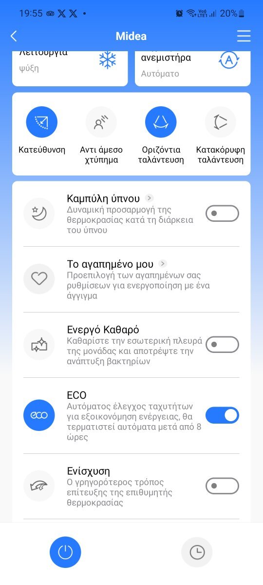

1 ώρα πριν, Sdask92 είπε
δεν εξηγείται
Σίγουρα κάπως θα εξηγείται από μηχανολογικής άποψης. Ποιος ξέρει;
3 λεπτά πριν, liakjim είπε
Όπως και να χει το τραγικότερο στην υπόθεση είναι το eco να κλείνει μετά από 8 ώρες!
5 λεπτά πριν, Sdask92 είπε
Έχω την αίσθηση ότι έχει να κάνει με τον ύπνο γιατί το carrier (φασόν midea) μου είναι το crystal II το οποίο έχει το κουμπί να γράφει eco ενώ το προηγούμενο μοντέλο ( crystal I) έλεγε στο ίδιο κουμπί x-sleep (κάπως έτσι). Οπότε μάλλον το πρόγραμμα ύπνου το παλιό (εξού και οι 8 ώρες) το είπαν eco .
4 λεπτά πριν, liakjim είπε
Στην εφαρμογή για το midea πάντως το έχει ξεχωριστό το eco με το sleep.
20 λεπτά πριν, Sdask92 είπε
Νομίζω ότι είναι άλλο πράγμα η καμπύλη ύπνου, εκεί ανεβάζει σταδιακή τη ζήτηση ( θερμοκρασία στόχος).

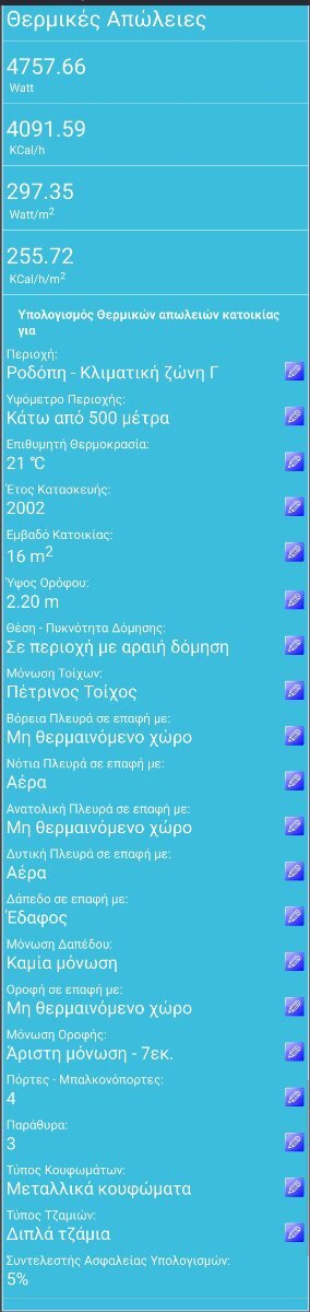

Επανέρχομαι με ξανά τα στοιχεία που ζήτησες @liakjim (συγγνώμη για την μεγα καθυστέρηση, μόλις ξεκίνησα διακοπές οπότε έχω τον χρόνο πλέον).
Παραθέτω φώτο με όλα τα στοιχεία λοιπόν.
Περιμένω επίσης μέχρι σήμερα το βράδυ μπας και βγάλει καμία προσφορά το eshop σε "crazy" Sundays.
Αν έχετε οποιαδήποτε άλλη πρόταση είμαι ανοιχτός. Ο φίλος, που ενδιαφέρεται για το A/C, όπως μου είπε και ο ίδιος "καίγομαι Γιάννη, κάνε κάτι χρειάζομαι το κρύο". 🥲
Ευχαριστώ και πάλι.
@eselorδεν νομίζω να έχεις 3 πόρτες και 4 παράθυρα σε 16τμ! Πέτρινος τοίχος εννοεί τα πέτρινα σπίτια. Βλέπω ότι είναι του 2002 η κατασκευή οπότε μάλλον έχει 3εκ μόνωση (αν δεν είσαι σίγουρος βάλε " καμία μόνωση" )

Για την ακρίβεια, πρακτικά είναι ένα δωμάτιο μεσα σε σπίτι που δεν θερμαίνεται. Αυτός κατοικεί μονο στο  δωμάτιο πρακτικά. Το σπίτι είναι του 1960 απλά ανακαινίστηκε το 2002.
Αυτός λοιπόν, (για να διαλευκανω την κατάσταση) μένει στο δωμάτιο, θα συνεχίσει να μένει στο δωμάτιο, το A/C το θέλει και για ζεστή και για κρύο διότι δεν έχει θερμανση ούτε το σπίτι ούτε το δωμάτιο.
Το σπίτι είναι μονοκατοικία διώροφη, θέρμανση πουθενά δεν έχει και το χειμώνα θα το χρειαστεί σίγουρα το ac να καίει μερα νύχτα στο δωμάτιο.

18αρι
Μεγάλο δεν είναι για τον παρακάτω χώρο?
(Επειδή είναι παλαιό και σκέφτομαι μήπως το αντικαταστήσω...)
3 λεπτά πριν, turbat0s είπε
Ναι αν οι απώλειες είναι σωστές, τη βγάζεις με 12άρι άνετα.
