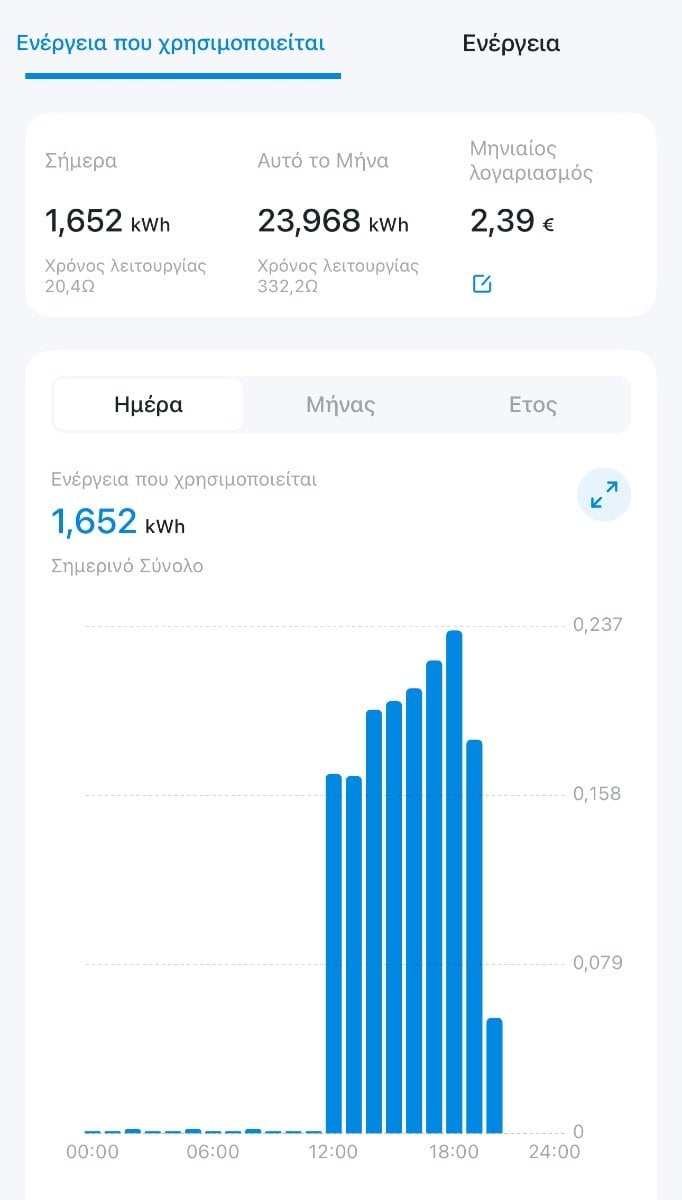

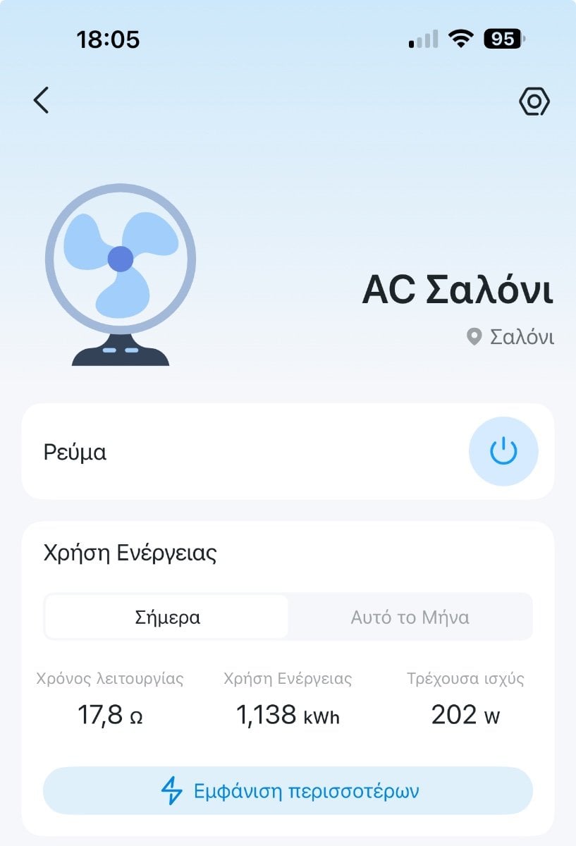

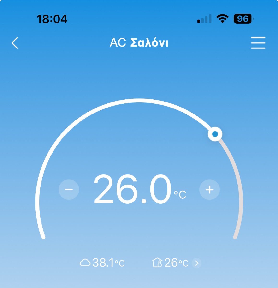

vdeseris Δημοσ. 14 Ιουνίου Δημοσ. 14 Ιουνίου Έβγαλε καλή ζέστη σήμερα. Midea Xtreme Graphite 12αρι. Μια χαρά από κατανάλωση 2
