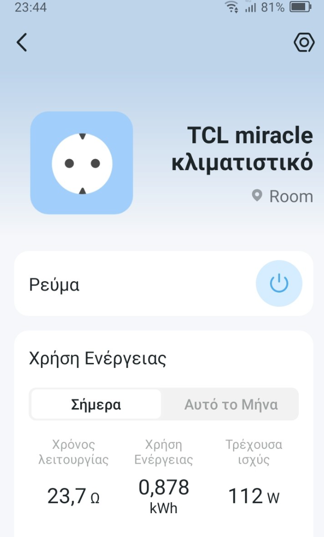

kaklikos Δημοσ. 14 Ιουνίου Δημοσ. 14 Ιουνίου (επεξεργασμένο) 33 λεπτά πριν, akiskar123 είπε Ξερει μηπως κανει τι κανει το κουμπι GEN στο remote του TCL miracle,πατωντας το βγαζει L1,L2 L3;;;;κατι με το επιπεδο ρευματος καταλαβαινω,εαν ξερει καποιος ας μου πει παρακαλω ποια ειναι η σωστη τιμη. Στο off η καταναλωση επεσε απο τα 127 στα 116 watt αν βοηθαει καπου αυτο. Πνιγει την ισχυ του συμπιεστη σε περιπτωση που δουλευεις Η/Ζ. generator mode. L1 50% ισχυς L2 75 και L3 100% Επεξ/σία 14 Ιουνίου από kaklikos 1
akiskar123 Δημοσ. 14 Ιουνίου Δημοσ. 14 Ιουνίου 4 λεπτά πριν, kaklikos είπε Πνιγει την ισχυ του συμπιεστη σε περιπτωση που δουλευεις Η/Ζ. generator mode. L1 50% ισχυς L2 75 και L3 100% Ευχαριστω,το διαβασα κ στο manual,σε απλα πραγματα που πρεπει να το εχω;επηρεαζει καταναλωση;ψυξη;υπαρχει σωστη ρυθμιση αναλογα με κατι;

liakjim Δημοσ. 14 Ιουνίου Δημοσ. 14 Ιουνίου 58 λεπτά πριν, gangel είπε Επειδή ακόμα δεν έχω καταλήξει και το σκέφτομαι, όταν λέμε aseg24kmte εννοούμε το σετάκι ASEG24KMTE/AOEG24KMTA; Ναι 1 ώρα πριν, akiskar123 είπε Ξερει μηπως κανει τι κανει το κουμπι GEN στο remote του TCL miracle,πατωντας το βγαζει L1,L2 L3;;;;κατι με το επιπεδο ρευματος καταλαβαινω,εαν ξερει καποιος ας μου πει παρακαλω ποια ειναι η σωστη τιμη. Στο off η καταναλωση επεσε απο τα 127 στα 116 watt αν βοηθαει καπου αυτο. Βάζει κόφτη στο μέγιστο ρεύμα που μπορεί να τραβήξει. 35 λεπτά πριν, akiskar123 είπε Ευχαριστω,το διαβασα κ στο manual,σε απλα πραγματα που πρεπει να το εχω;επηρεαζει καταναλωση;ψυξη;υπαρχει σωστη ρυθμιση αναλογα με κατι; Μόνο αν έχεις λόγο να μην ανεβάζει ρεύμα πχ άλλες συσκευές στην ίδια γραμμή. 1 1

akiskar123 Δημοσ. 14 Ιουνίου Δημοσ. 14 Ιουνίου 7 λεπτά πριν, Specs είπε Ποιο TCL Miracle ακριβως εχεις? III 12αρι,το εκλεισα το GEN κ τωρα ειναι σταθερα στα 112 watt,οχι οτι ειναι τρελη διαφορα απ΄τα 130 που τραβουσε πριν απλα το αναφερω. 2
liakjim Δημοσ. 14 Ιουνίου Δημοσ. 14 Ιουνίου 1 λεπτό πριν, akiskar123 είπε III 12αρι,το εκλεισα το GEN κ τωρα ειναι σταθερα στα 112 watt,οχι οτι ειναι τρελη διαφορα απ΄τα 130 που τραβουσε πριν απλα το αναφερω. Δεν επηρεάζει η ρύθμιση τα ελάχιστα watts. Είπαμε τι είναι. 1
akiskar123 Δημοσ. 14 Ιουνίου Δημοσ. 14 Ιουνίου 2 λεπτά πριν, liakjim είπε Δεν επηρεάζει η ρύθμιση τα ελάχιστα watts. Είπαμε τι είναι. Ναι το πιασα.
Specs Δημοσ. 15 Ιουνίου Δημοσ. 15 Ιουνίου 5 minutes ago, akiskar123 said: Ναι το πιασα. Boλευει ομως στην εκκινηση, να γλιτωσεις τα ψηλα watt, θε ξεκιναει στρωτα, δεν νομιζω θα δεις με αυτο ενεργοποιημενο 800w οπως πριν. Δοκιμασε το κ πες μας. Δεν ξερω σε ποια Watt ειναι η αναφορατου περιορισμου σε ποσοστα, μια δοκιμη θα δειξει. Συνηθως ειναι ως προς το Max, δηλαδη αν εχεις ενα 9ρι που παει μεχρι 1500w στο τερμα κ εχεις επιλεξει 30% , δεν θα ξεκινησει με πανω απο 1500χ30%=450watt... 1
