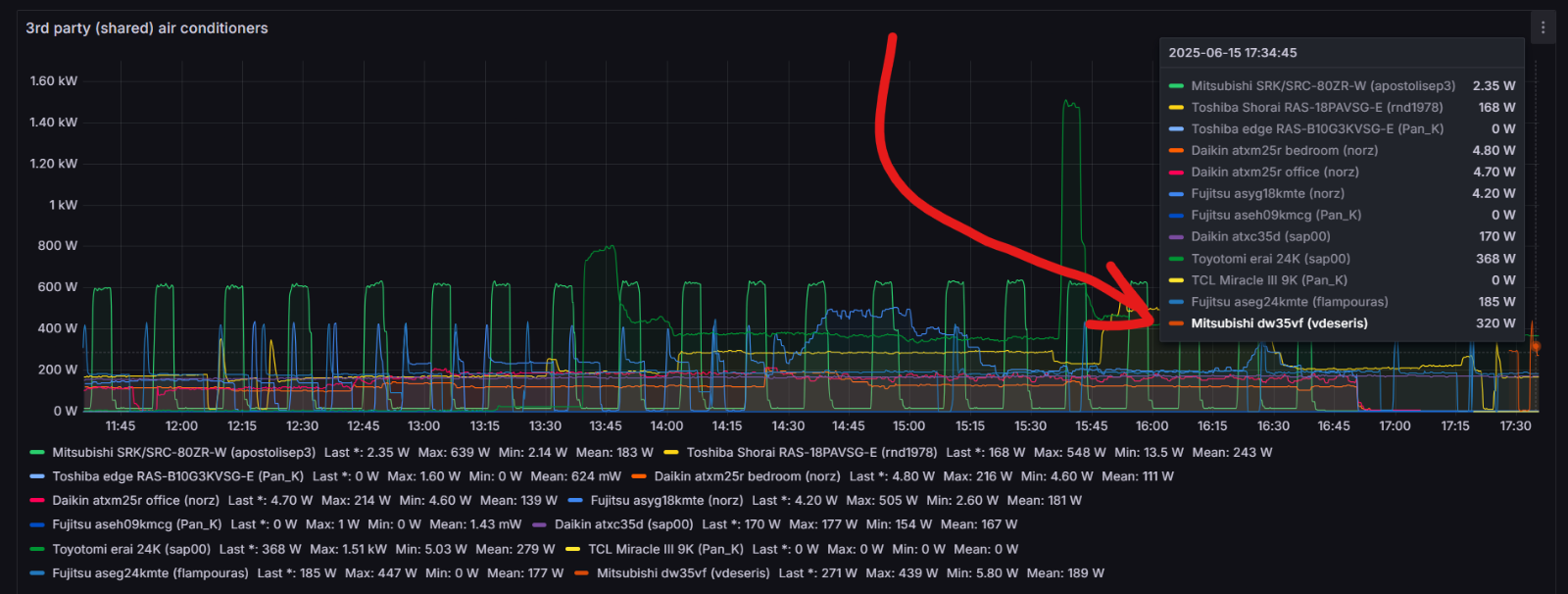

Και στη συλλογή μας προστέθηκε ένα mitsubishi dw35vf του φίλου @vdeseris
Απογοητεύτηκα πάντως από το Mitsubishi. Το είχα για πιο οικονομικό. Κάτω από 280 watt δεν έχει πέσει. Οταν το Midea πέφτει για πλάκα στα 120-130.
Μόνο στο eco cool έσβησε κατευθείαν τον συμπιεστή και έπεσε στα 6-7 watt. Θα το δοκιμάσω αύριο έτσι να δω πως θα παίζει και τι διαφορά θα έχει στην ατμόσφαιρα του χώρου.
Δοκίμασε να ανεβάσεις την ταχύτητα του ανεμιστήρα αλλά σε γενικές γραμμές ναι, μην περιμένεις θαύματα από αυτά αν και λογικά θα πρέπει να φτιάχνει εξαιρετική ατμόσφαιρα.

Στο mitsubishi heavy μου, στο dry με ανεμιστήρα auto, κρατάει όσο πιο χαμηλά μπορεί ανεμιστήρα και συμπιεστή ανάλογα με το πόσο μακρυά είναι απο το set point. Την έχω καταβρει.
Δοκιμασε dry μήπως και επειδή είναι πρωτοξαδερφα δουλεύουν με τον ίδιο τρόπο.

Δεν έχω κανένα παράπονο. Δύο χρόνια το έχω. Και σε ψύξη και σε θέρμανση ότι του ζητάς το κάνει. Και επαρκεί για όλο τον πάνω όροφο του σπιτιού.
Και αθόρυβο πολύ καθώς είναι μέσα στην κρεβατοκάμαρα. Έχουμε κοιμηθεί πάρα πολλά βράδια με αυτό. Απλά τώρα μπήκα στο τρυπακι να δω τι καταναλώνει κιόλας.
