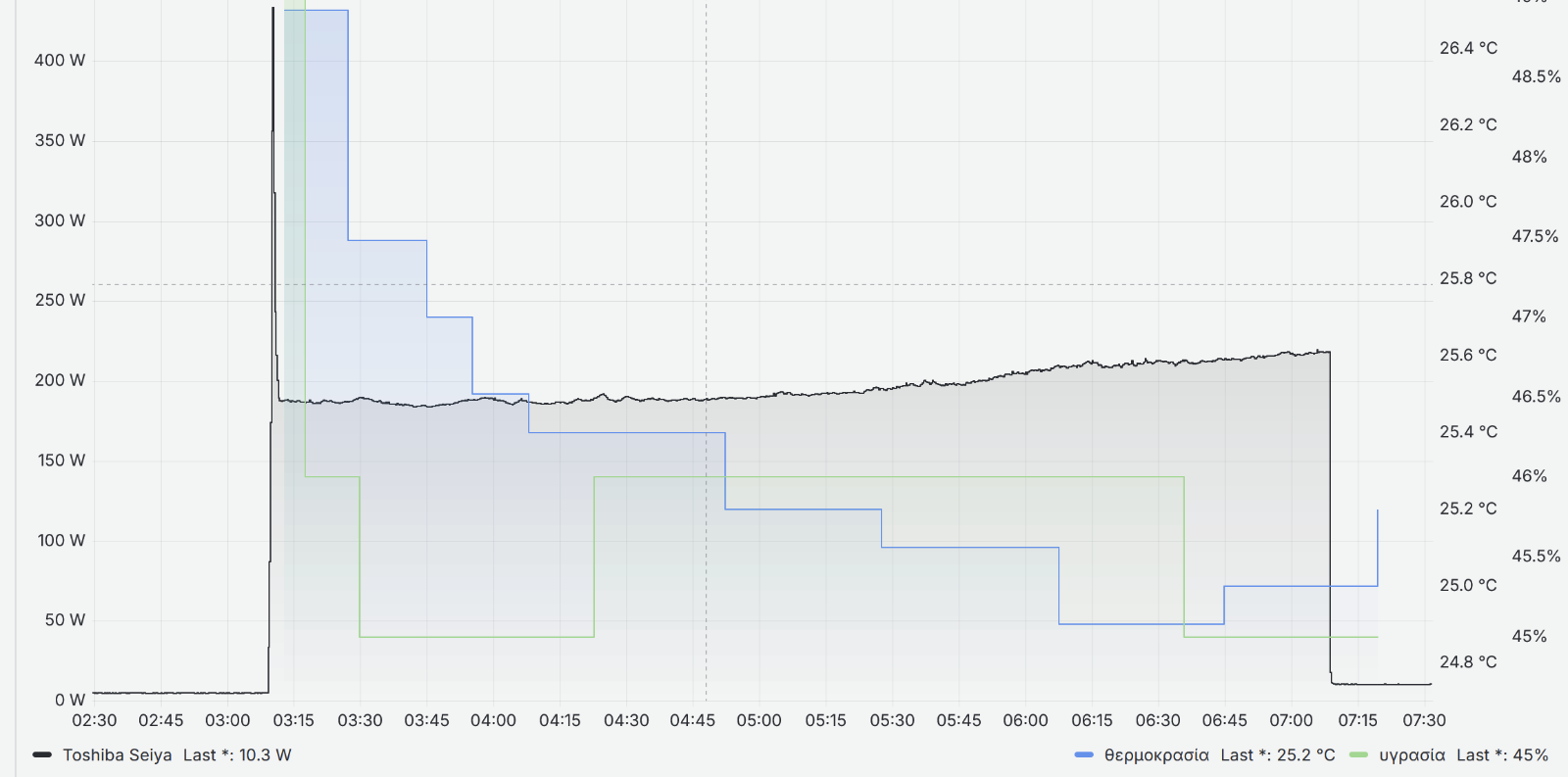

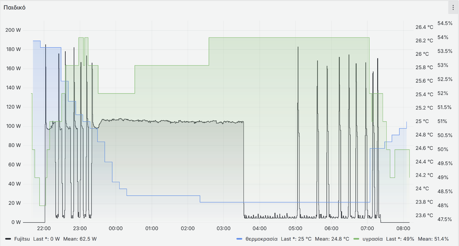

Συγκριτικό από σήμερα το βράδυ. Fujitsu ASEH09KMCG vs Toshiba Seiya, και τα δύο στην αφύγρανση. Το Fujitsu σε χώρο 14τμ μείωσε την θερμοκρασία από 26 στους 24 με ζητούμενη 24,5. Δεν έκανε καθόλου αφύγρανση. Καταναλώνει το 8-ωρο 800watt/h περίπου. Το Seiya σε χώρο 20τμ θα καταναλώσει τα διπλάσια περίπου για να κάνει και αφύγρανση. Προτιμώ πάντως να πληρώνω το βράδυ 20 cents παραπάνω για να έχω αυτό που θέλω. Άλλωστε, με αφυγραντήρα που αναγκαστικά θα τον δούλευα σε άλλο χώρο για να μην τον ακούω και για να μην ανεβάζει την θερμοκρασία, το ίδιο αποτέλεσμα θα το πετύχαινα έχοντας ξεκινήσει την αφύγρανση ώρες πριν με τουλάχιστον διπλάσιο κόστος από το Seiya. Εικάζω ότι και το Yukai θα έχει τον ίδιον προγραμματισμό, οπότε με βάση τα όσα έχουν συζητηθεί εδώ μέσα, πιστεύω ότι αυτή η σειρά της Toshiba δεν θα προβληματίσει ούτε στην ψύξη, ούτε στην θέρμανση παραμένοντας αρκούντως αποδοτική και πολιτισμένη.

Υ.Γ. Παρεμπιπτόντως η λειτουργία του Seiya είχε σημαντική επίδραση και στο διπλανό δωμάτιο με το ASEH09KMCG, το οποίο ουσιαστικά σταμάτησε να λειτουργεί με το που ξεκίνησε το Seiya.
Επεξ/σία από Pan_K
13 λεπτά πριν, Pan_K είπε
Συγκριτικό από σήμερα το βράδυ. Fujitsu ASEH09KMCG vs Toshiba Seiya, και τα δύο στην αφύγρανση. Το Fujitsu μείωσε την θερμοκρασία από 26 στους 24 με ζητούμενη 24,5. Δεν έκανε καθόλου αφύγρανση. Καταναλώνει το 8-ωρο 800watt/h περίπου. Το Seiya θα καταναλώσει τα διπλάσια περίπου για να κάνει και αφύγρανση. Προτιμώ πάντως να πληρώνω το βράδυ 20 cents παραπάνω για να έχω αυτό που θέλω. Άλλωστε, με αφυγραντήρα που αναγκαστικά θα τον δούλευα σε άλλο χώρο για να μην τον ακούω και για να μην ανεβάζει την θερμοκρασία, το ίδιο αποτέλεσμα θα το πετύχαινα έχοντας ξεκινήσει την αφύγρανση ώρες πριν με τουλάχιστον διπλάσιο κόστος από το Seiya. Εικάζω ότι και το Yukai θα έχει τον ίδιον προγραμματισμό, οπότε με βάση τα όσα έχουν συζητηθεί εδώ μέσα, πιστεύω ότι αυτή η σειρά της Toshiba δεν θα προβληματίσει ούτε στην ψύξη, ούτε στην θέρμανση παραμένοντας αρκούντως αποδοτική.
