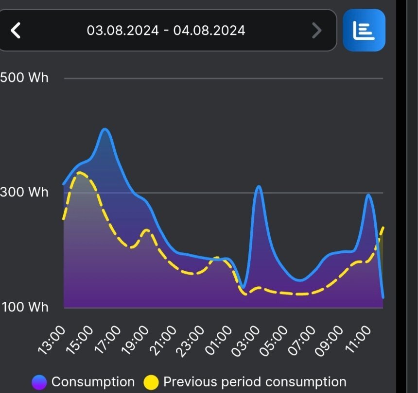

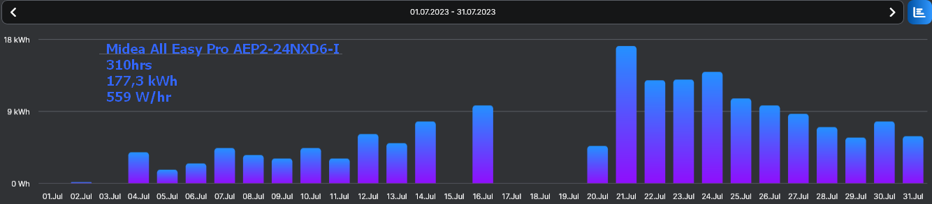

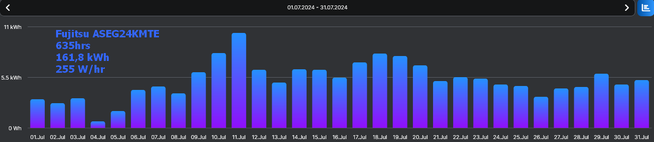

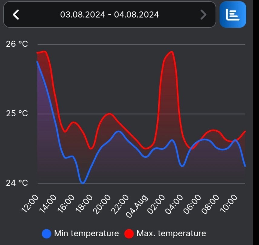

Midea All Easy Pro 24k - Ιουλιος 2023  vs  Fujitsu ASEG24KMTE - Ιουλιος 2024
Μικρη εισαγωγη...
Το Midea περυσι δουλευε κυριως βραδυα και καποιες ωρες την ημέρα. Τις μισες περιπου συνολικα απο φετος.  Μέσα στις ωρες συμπεριλαμβανονται προφανως και τα on-off.
Ολοι νιώσαμε τη διαφορα θερμοκρασιων φετος. Μικρη μεν στα χαρτια, αλλά αισθητη. Ειδικα στην σημαντικη ζωνη των 35 βαθμων. Παραθετω στοιχεια της περιοχης μου.
Οπως εχω αναφερει, το αποτελεσμα στο χωρο ιδιο παντα. Ισως και με καλυτερη αισθηση φετος λογω της συνεχους λειτουργιας.
Ιούλιος 2023
Μέση θερμοκρασία 28,6
Μέση μέγιστη θερμοκρασία 33
Midea - 310 ώρες - 173,3 kWh - 559 W/hr
Ιούλιος 2024
Μέση θερμοκρασία 29,7
Μέση μέγιστη θερμοκρασία 35,1
Fujitsu - 635 ώρες - 161,8 kWh - 255 W/hr
Όπως είχα εκτιμήσει αρχικά, μισή καταναλωση περίπου το Fujitsu ❤️

Αν όντως έχεις το ίδιο αποτέλεσμα στον χώρο, τότε είναι απλά απίστευτο...προσπαθεί να το χωρέσει το κεφάλι μου, από ενεργειακής άποψης.
Το έχω το asyg24kmte στο σπίτι μου, βλέπω τι απίστευτα κάνει και με μετρήσεις αλλά δεν μπορώ να το πιστέψω ότι το midea είναι τόσο κακό. Ειδικά μετά τα αποτελέσματα που δίνει αλλά σε εργαστηριακές συνθήκες και μάλιστα πειραγμένες από μένα.
Θα μου πεις ότι η πραγματική ζωή απέχει από το εργαστήριο και όντως ισχύει πχ ποιος έχει 100% φορτίο στους 35C που θέλει το πρότυπο; Ποιος έχει 74% στους 30C; Ποιος έχει 47% στους 25C; Στους 25C βασικά το έχεις κλείσει.
Πόσο αρνητικό αποτύπωμα έχει η αδυναμία του midea να πέσει κάτω από 500-600W σε ψύξη όταν το fujitsu πάει άνετα 200W και κάτω; Πόσο eer χάνει εκεί το midea όταν στα μερικά φορτία το fujitsu παίζει πάνω από 10;
Αν το midea σου δεν είχε κάποιο θέμα είτε σαν μηχάνημα είτε σαν εγκατάσταση, τότε να πάνε να καούν όλοι οι κινέζοι.
