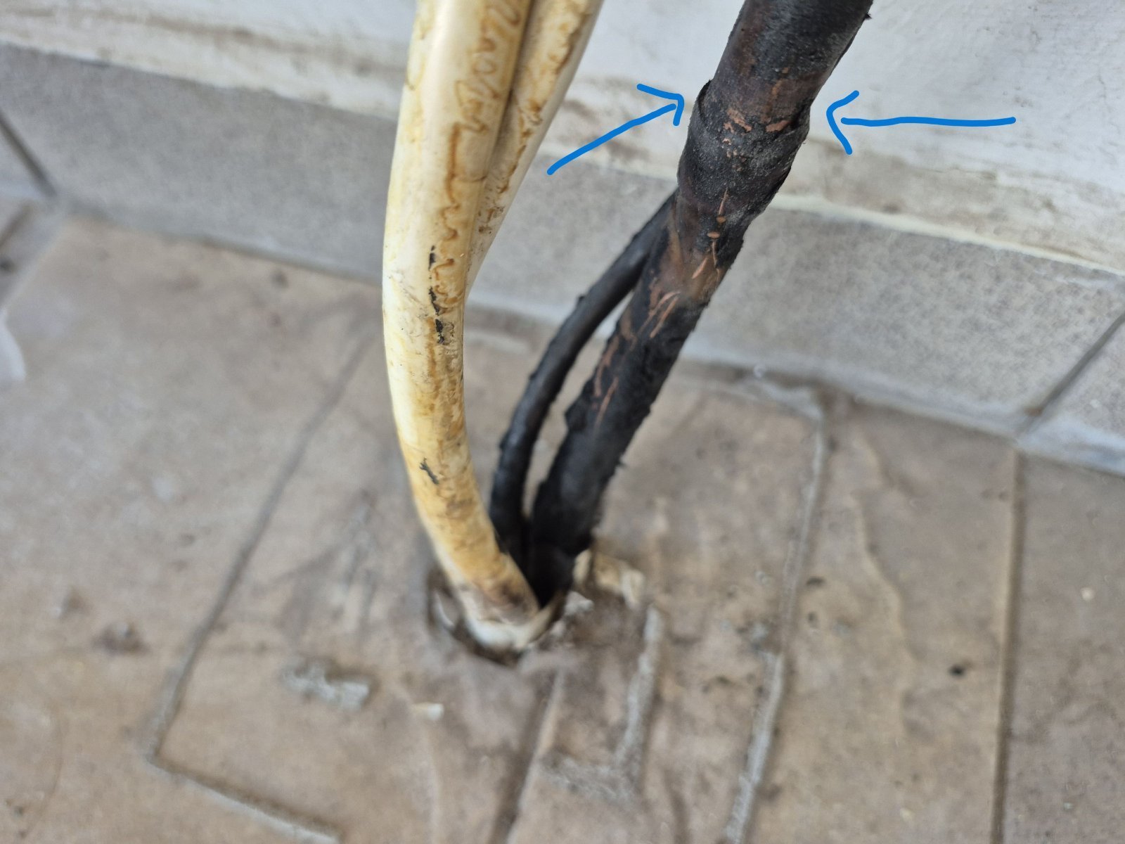

Klausx Δημοσ. 16 Ιουνίου Δημοσ. 16 Ιουνίου 1 ώρα πριν, liakjim είπε Στις προεγκαταστάσεις δεν γίνεται να γίνει αφαίρεση αυτών; Φαίνονται σε άθλια κατάσταση. Χώρια οι στενώσεις. Είναι εντοιχισμένες οπότε θα βγει μεγάλο μερεμέτι. Μπορούν να φτιαχτούν οι ίδιες και να είναι σαν καινούρια εγκατάσταση. 1

caloudika Δημοσ. 16 Ιουνίου Δημοσ. 16 Ιουνίου 3 ώρες πριν, Klausx είπε Αν ήταν στενότερος ο σωλήνας δεν θα υπήρχε εκτόνωση εκεί (που πιθανόν σε μπερδεύει) αλλά θα έμπαινε κατευθείαν μέσα στο 3/8". Θα πρέπει να δεις: Διατομή παροχής, αριθμό αγωγών στο καλώδιο εντολών (4 ή 5;) την διατομή σωληνώσεων και μετά να γίνει η επιλογή μηχανήματος. Καλό είναι να γίνει καθαρισμός στις σωληνώσεις. 3 ώρες πριν, liakjim είπε Στις προεγκαταστάσεις δεν γίνεται να γίνει αφαίρεση αυτών; Φαίνονται σε άθλια κατάσταση. Χώρια οι στενώσεις. Καταρχάς ευχαριστώ πολύ για τις απαντήσεις... Έλεγχος και καθαρισμός στις σωληνώσεις θα γίνει πριν την εγκατάσταση του νέου κλιματιστικού. Αντικατάσταση θεωρώ γίνεται πολύ πιο δύσκολα καθώς περνάνε μέσα από τοίχο και πάτωμα...Εξωτερικά φαίνονται σε κακή κατάσταση, περισσότερο θέλω να πιστεύω λόγω των υπολειμμάτων της μόνωσης που παραμένει πάνω στους σωλήνες. Επειδή με προβλημάτισε η φώτο του σωλήνα, μέτρησα την περιφέρεια σε 2 σημεία, πάνω και κάτω από την ένωση...αποδεικνύεται ότι η φώτο είναι παραπλανητική γιατί είναι τραβηγμένη από κάπως ψηλότερο σημείο καθώς και στα 2 σημεία η περιφέρεια είναι 40mm...αυτό μας δίνει διάμετρο 12.7mm άρα μιλάμε για διαμέτρο σωλήνα 1/2inch, σωστά;
amotida Δημοσ. 16 Ιουνίου Δημοσ. 16 Ιουνίου 43 minutes ago, caloudika said: άρα μιλάμε για διαμέτρο σωλήνα 1/2inch, σωστά; Σωστά. Αυτό που με εκπλήσσει είναι ο συνδυασμός του σωλήνα 1/2 με το τρέχον κλιματιστικό 12k BTU. Το 1/2 χρησιμοποιείται με κλιματιστικά μεγαλύτερης χωρητικότητας, αυτό ήξερα εγώ. 1

caloudika Δημοσ. 16 Ιουνίου Δημοσ. 16 Ιουνίου 2 ώρες πριν, amotida είπε Σωστά. Αυτό που με εκπλήσσει είναι ο συνδυασμός του σωλήνα 1/2 με το τρέχον κλιματιστικό 12k BTU. Το 1/2 χρησιμοποιείται με κλιματιστικά μεγαλύτερης χωρητικότητας, αυτό ήξερα εγώ. αυτό που λες, συνάδει με τα 2-3 manual από toyotomi 12000btu της εποχής (2005-2006) που βρήκα online (το manual του δικού μου δυστυχώς πουθενά)...αναφέρουν σωλήνα 3/8 και σπλάχνα daikin...έλα που όμως τον σωλήνα τον μετράω 1/2...
