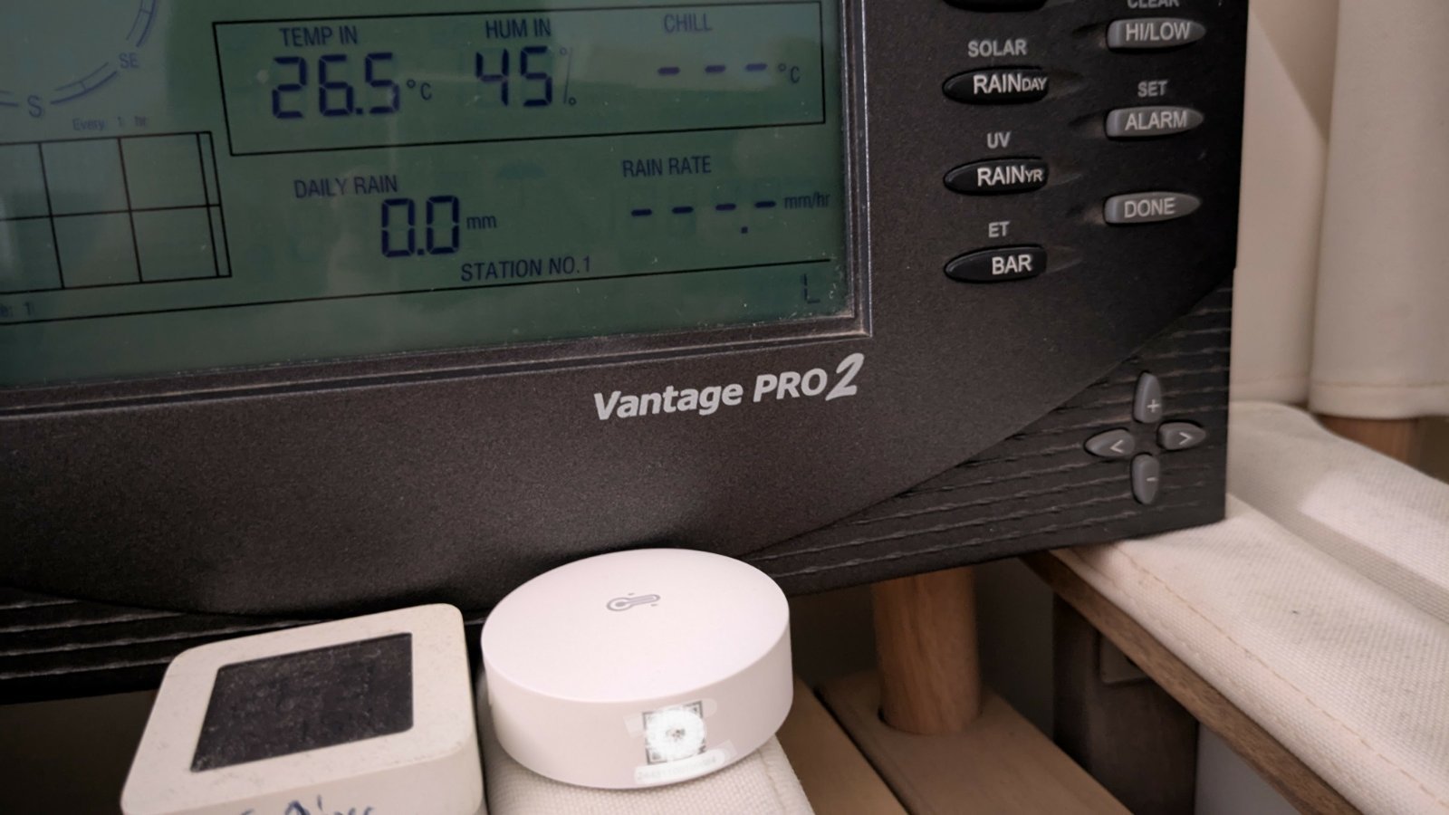

alexdeskas Δημοσ. 17 Ιουνίου Δημοσ. 17 Ιουνίου (επεξεργασμένο) Θεωρώντας ως σημείο αναφοράς τις μετρήσεις του Davis Vantage Pro2 τοποθέτησα δίπλα στην κονσόλα του για 12 ώρες τον πιο διαδεδομένο και φθηνότερο στον κόσμο smart Bluetooth αισθητηρα Xiaomi temperature and humidity monitor 2 , έναν Sonoff Zigbee snzb-02p , τη νεότερη έκδοση του Xiaomi temperature and humidity monitor την έκδοση 3 , και τον SONOFF THR316D ELITE WIFI με αισθητήρα τον Sonoff THS01. Τα αποτελέσματα όπως τα περίμενα περίπου. Davis Vantage Pro2 (Console only price) (446,40 €) 26.5°C 45% Xiaomi v2 Bluetooth (6€) 26.3°C 53% Sonoff Zigbee (10€) 26.6°C 48.5% Xiaomi v3 Bluetooth (13€) 26.7°C 50% SONOFF THR316D ELITE WIFI με THS01 (14€ + 5€) 27.0°C 51.9% Επεξ/σία 17 Ιουνίου από alexdeskas 2 1
cmaniac Δημοσ. 17 Ιουνίου Δημοσ. 17 Ιουνίου 1 ώρα πριν, alexdeskas είπε Θεωρώντας ως σημείο αναφοράς τις μετρήσεις του Davis Vantage Pro2 τοποθέτησα δίπλα στην κονσόλα του για 12 ώρες τον πιο διαδεδομένο και φθηνότερο στον κόσμο smart Bluetooth αισθητηρα Xiaomi temperature and humidity monitor 2 , έναν Sonoff Zigbee snzb-02p , τη νεότερη έκδοση του Xiaomi temperature and humidity monitor την έκδοση 3 , και τον SONOFF THR316D ELITE WIFI με αισθητήρα τον Sonoff THS01. Τα αποτελέσματα όπως τα περίμενα περίπου. Davis Vantage Pro2 (Console only price) (446,40 €) 26.5°C 45% Xiaomi v2 Bluetooth (6€) 26.3°C 53% Sonoff Zigbee (10€) 26.6°C 48.5% Xiaomi v3 Bluetooth (13€) 26.7°C 50% SONOFF THR316D ELITE WIFI με THS01 (14€ + 5€) 27.0°C 51.9% Ειδικά οι αισθητήρες υγρασίας ντριφταρουν πανευκολα. Ειναι γνωστό και φαίνεται και απ τις μετρησεις σου. 4 ώρες πριν, verlemakos είπε Yukai ras13, πολύ ισορροπημένο, ήσυχο, καλό ζύγι μεταξύ ψύξης και αφύγρανσης, κατώφλι κατανάλωσης τα 160-170 watt και πολύ καλή συμπεριφορά σε on-off. Όχι το οικονομικοτερο στα λεφτά του, ακριβό κιτ για wifi, να μην τα θέλουμε και όλα δικά μας με 650€... Παρέα με το fujitsu aseh09kmcg που αγόρασα πρόσφατα, είναι από τα πιο ολοκληρωμένα μοντέλα σε τιμή που με αρκετές άτοκες δόσεις μπορεί να παλευτει. Το Yukai βγαίνει πλέον με WiFi (Yukai+). Στα 650 το 13ρι, στα 560 το 10ρι. 1
liakjim Δημοσ. 17 Ιουνίου Δημοσ. 17 Ιουνίου 36 λεπτά πριν, cmaniac είπε Το Yukai βγαίνει πλέον με WiFi (Yukai+). Στα 650 το 13ρι, στα 560 το 10ρι. Ωχ, μας έστειλες αδιαβαστους! 1 ώρα πριν, alexdeskas είπε Θεωρώντας ως σημείο αναφοράς τις μετρήσεις του Davis Vantage Pro2 τοποθέτησα δίπλα στην κονσόλα του για 12 ώρες τον πιο διαδεδομένο και φθηνότερο στον κόσμο smart Bluetooth αισθητηρα Xiaomi temperature and humidity monitor 2 , έναν Sonoff Zigbee snzb-02p , τη νεότερη έκδοση του Xiaomi temperature and humidity monitor την έκδοση 3 , και τον SONOFF THR316D ELITE WIFI με αισθητήρα τον Sonoff THS01. Τα αποτελέσματα όπως τα περίμενα περίπου. Davis Vantage Pro2 (Console only price) (446,40 €) 26.5°C 45% Xiaomi v2 Bluetooth (6€) 26.3°C 53% Sonoff Zigbee (10€) 26.6°C 48.5% Xiaomi v3 Bluetooth (13€) 26.7°C 50% SONOFF THR316D ELITE WIFI με THS01 (14€ + 5€) 27.0°C 51.9% Προσωπικά δεν μου λέει κάτι η σύγκριση αυτή. Αν μπορείς κάνε το τεστ με το υπερκορεσμενο μείγμα αλατιού.
