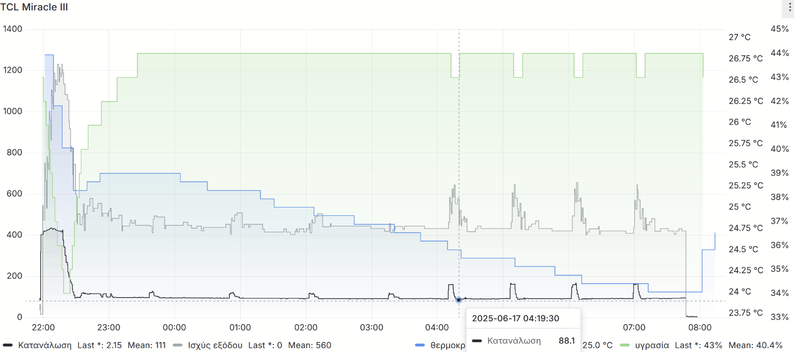

Έβαλα την νύχτα το TCL Miracle 9k σε δωμάτιο 10τμ με κλειστή μεσπόρτα και με εξωτερική 24-26 βαθμούς. Υπολογισμένες απώλειες κοντά στα 1900watt. Εσωτερική 27, ζητούμενη 25, ταχύτητα στο quiet. Η συμπεριφορά του ήταν υποδειγματική κατά την γνώμη μου, που ενισχύει την πεποίθησή μου ότι είναι κατάλληλο για μικρά δωμάτια, αν και το μέσο EER έπαιζε γύρω στο 5. Με μέση τιμή κατανάλωσης 100 watt κατάφερε να κάνει και αφύγρανση.
Καλό μου ακούγεται...
Το ότι δεν έκανε κανένα off σημαίνει μάλλον πολύ καλή ρύθμιση του προγραμματισμού του ή πολύ καλό ταίριασμα στο χώρο σου ή και τα δύο.
Με τόσα χαμηλά watt (88W) πάντως θα περίμενε κανείς μια έστω μικρή ανοδική πορεία στην υγρασία.

Η μέση κατανάλωση ήταν πιο πάνω από 88W (σε σταθερή βάση ήταν γύρω στα 100) και βάσει των μετρήσεων που ελάμβανα από τον χώρο συνέβαινε και αφύγρανση, με αποτέλεσμα να μην ανεβαίνει η σχετική υγρασία, παρόλο που έπεφτε η θερμοκρασία. Ωστόσο πρέπει να λάβουμε υπόψιν ότι ο χώρος δεν χρησιμοποιούταν εκείνες τις ώρες κι έτσι δεν υπήρχε επιπλέον προσθήκη υγρασίας λόγω πχ εφίδρωσης ή αναπνοής. Αν και νομίζω ότι θα τα κατάφερνε αρκετά καλά και σε αυτήν την περίπτωση.

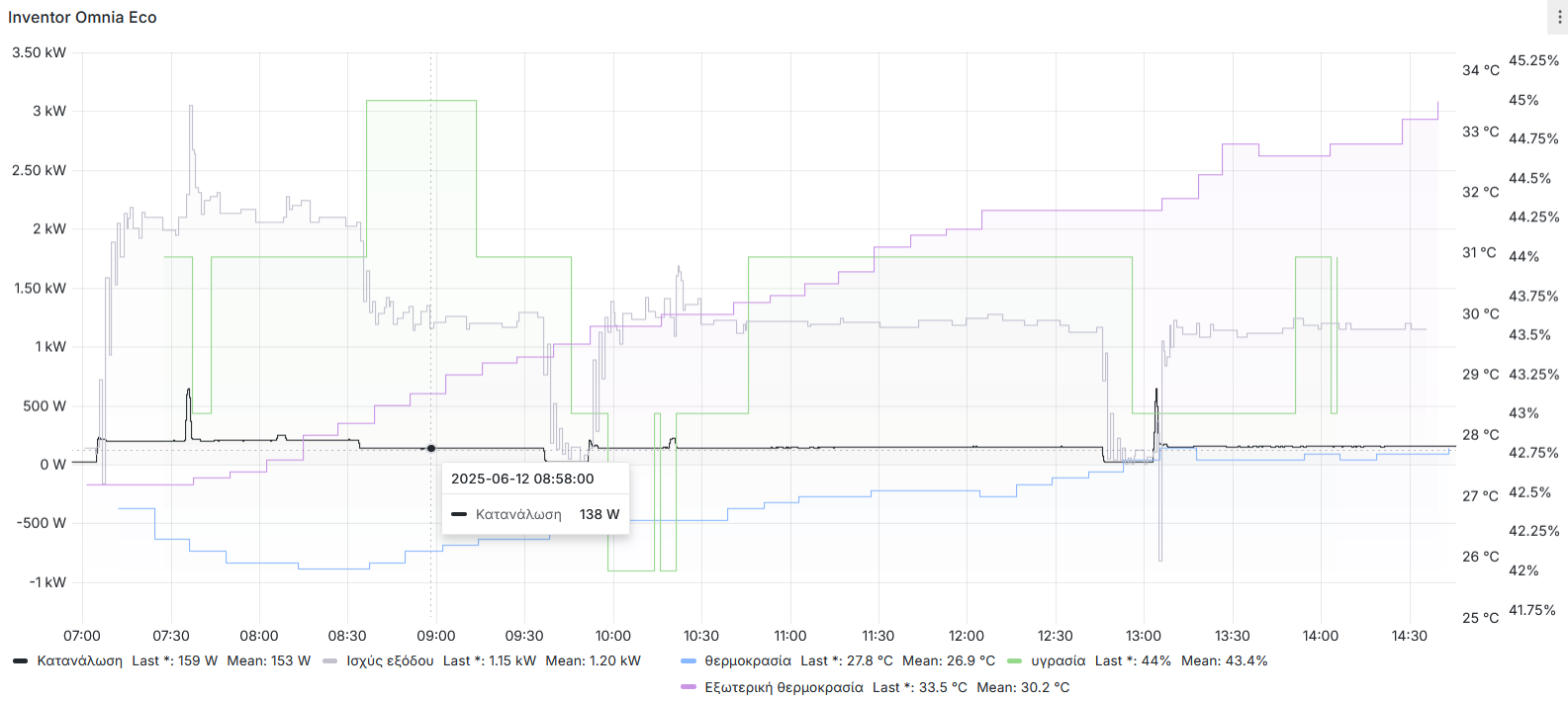

Σχετικά με αυτό... έχω κάτι να πω, αν και πιθανότατα δεν αφορά το δικό σου μοντέλο.  Εδώ βλέπουμε το Inventor Omnia Eco 9000Btu (από τα καλά φασόν της Midea) του 2019 σε νοτιοδυτικό δωμάτιο 24τμ με 2 μπαλκονόπορτες και από πάνω ταράτσα, αμόνωτο. Βλέπουμε μια σχετικά χαμηλή κατανάλωση σε eco mode με ζητούμενη 26 βαθμούς και εξωτερική μέχρι 33 βαθμούς. Το EER είναι επίσης αξιοπρεπέστατο (7,8).
Η καμπύλη της εσωτερικής θερμοκρασίας, ωστόσο, αλλάζει την ωραία εικόνα. Ξεκινά με 26 βαθμούς περίπου και ανεβαίνει στους 28. Δεν κατάφερε να κρατήσει την θερμοκρασία σταθερή σε αυτά τα watt και αναγκάστηκα μετά να το γυρίσω σε κανονική ψύξη (όχι eco).
Το δικό σου δωμάτιο προφανώς δεν έχει τις δικές μου απώλειες και περισσότερο ήθελα να δείξω ότι μία σταθερά χαμηλή κατανάλωση δεν δείχνει ολόκληρη την εικόνα.

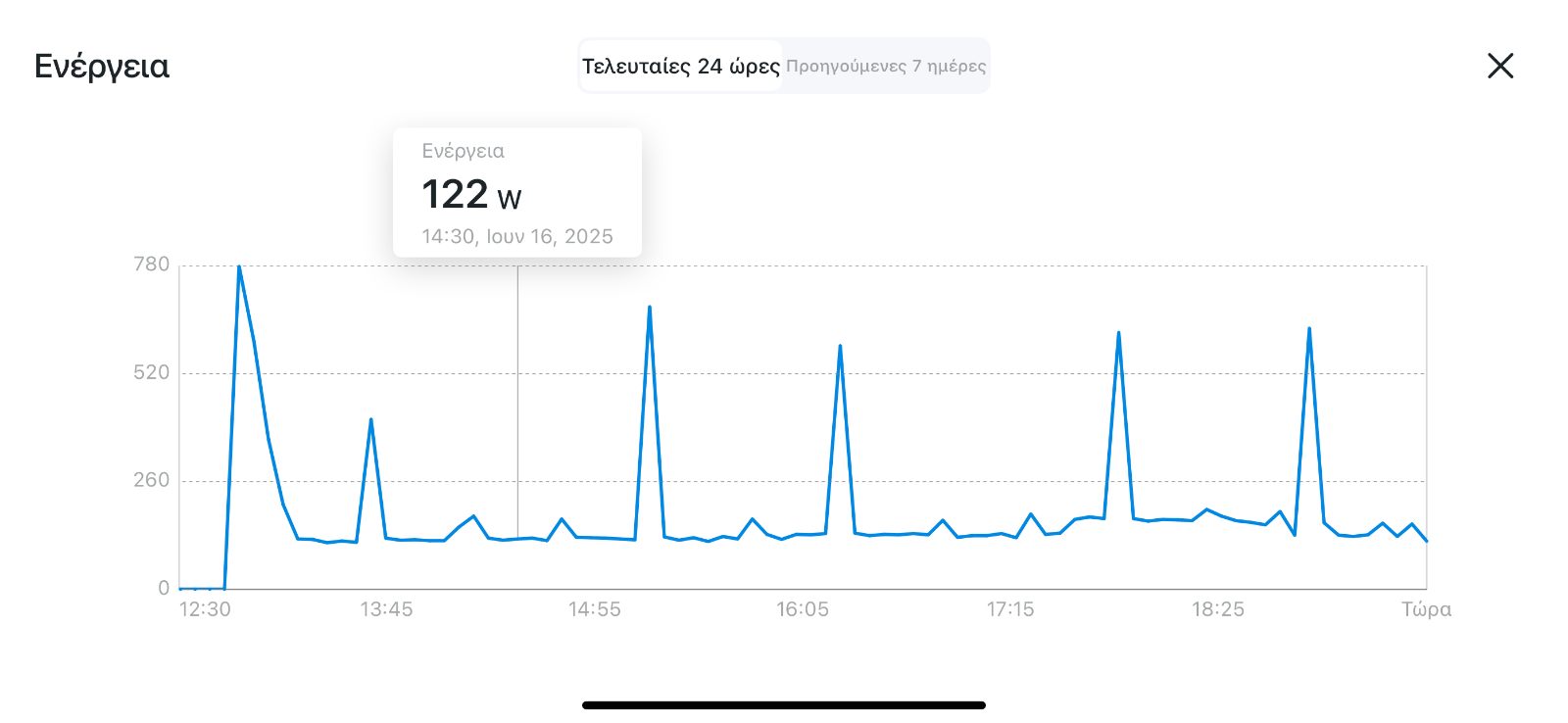

Είναι ακόμα νωρίς, αλλά από 160+ kWh Ιούνιο 2024 με Midea prime 9k:
Σε 35 kWh Ιούνιο 2025 βάλε και άλλες 35 μέχρι να φύγει ο μήνας..... Μισή κατανάλωση και δουλεύει ασταμάτητα από 1η του μηνός.
Fujitsu ASEH09KGTG
Ωραία τα 100-120w του Midea που είχα και βλέπω πάλι παραπάνω σε νεώτερο μοντέλο αλλά τα γκάζια 700+ watt που κάνει ανά διαστήματα και ο χρόνος που παίρνει να ρίξει στροφές φτάνει 50%+ σε κατανάλωση.
