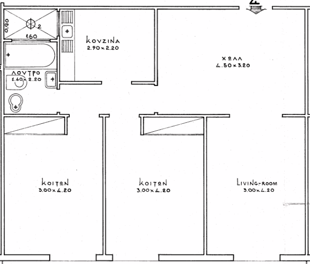

Καλησπέρα, σκέφτομαι να εγκαταστήσω 3 κλιματιστικά σε ενα διαμερισμα που εχω ξεκινησει να ανακαινίζω. Το διαμέρισμα βρίσκεται στον 1ο όροφο και εντος Αττικής (κεντρο). Δεν υπάρχει κάποιο συγκεκριμένο μπατζετ αλλα θα ήθελα να δωσω οδο το δυνατόν λιγότερα γίνεται μιας μιλάμε για 3 κλιματιστικά. Θα εβαζα ένα στο σαλόνι και απο ενα στα δυο διπλανά δωμάτια. Και τα 3 δωματια βγαινουν καπου στα 12-13τμ εκτος του σαλονιου που εχει ενα ανοιγμα προς το χολ. Φαντάζομαι 9αρια θα ειναι αρκετά για την συγκεκριμένη περίπτωση. Η πολυκατοικια ειναι του 1972 και εχει ξυλινα κουφώματα που πρόκειται να αλλαχτουν συντομα σε αλουμινίου. Με ενδιαφέρει κυρίως ψύξη, αλλα και θέρμανση κάποιες φορές τον χειμώνα. Θα ήθελα όσο γίνεται να μην τρίζουν τα πλαστικα τους. Τα δωμάτια και το σαλόνι που εχουν τις μπαλκονοπορτες βλέπουν νοτιο - δυτικά. Παραθέτω την κάτοψη για reference. Ευχαριστώ πολυ.

Θα έβαζα 2Χaseh09kmcg στα δωμάτια και 1Χaseh12kmcg στο σαλόνι.
5 ώρες πριν, panos7 είπε
Καλησπέρα, με αυτες τις ονομασιες Χaseh09kmcg και Χaseh12kmcg με μια αναζητηση στο google δεν μου εμφανιζει κανενα μοντελο. Μπορεις να μου πεις σε ποια αναφερεσαι;
1 λεπτό πριν, TikiTaka23 είπε
Είναι δύο επί aseh09kmcg και ένα aseh12kmcg
Sorry που σε μπέρδεψα.
Αυτο φανταστηκα και εγώ, ευχαριστώ για την απάντηση. Η αληθεια ειναι οτι σκεφτόμουν για αρκετα πιο οικονομικα μοντέλα. Κάποια τύπου Tesla, Hisense, Sang που βλέπω στο skroutz με σχετικά καλές κριτικές της ταξεως των 260-340 ευρώ, δεν αξίζουν;
