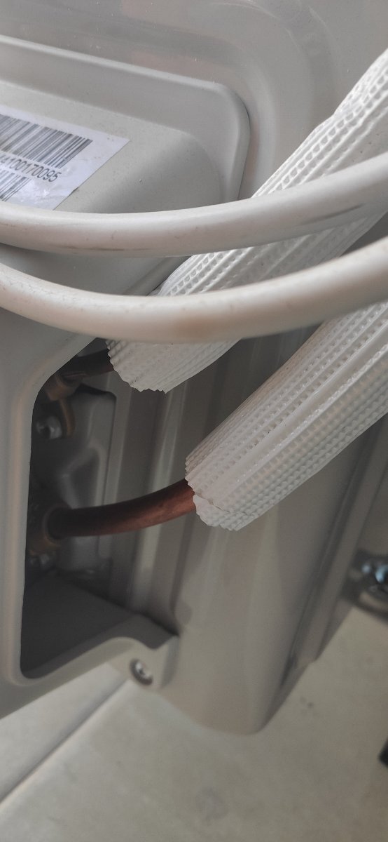

Στις 3/8/2024 στις 11:22 ΜΜ, stavrakas112 είπε
Καλησπέρα σε νέα σχετικά προσεγμένη εγκατάσταση (απο όσο μπορώ να καταλάβω με 3μ, αντλία καναναλακια) εκεί που συνδέεται ο χαλκό σωλήνας είναι έτσι...
Τώρα το άφησε έτσι για κάποιο λόγο, δεν έφτασε η μόνωση, κουνήθηκε μετά προς τα πάνω δεν ξέρω.
Πρέπει να τα μονωσώ κ αυτά μέχρι τον σύνδεσμο??
Καλημέρα, καμια συμβουλή για αυτό;
Δεν ειναι κατι τρομερο, αλλα αφου μπορεις καλυψε το. Κομματι όσο χρειαζεται, σκιστο οριζοντια με κοπιδι, περασε το και δεσε το με 2-3 δεματικα.
