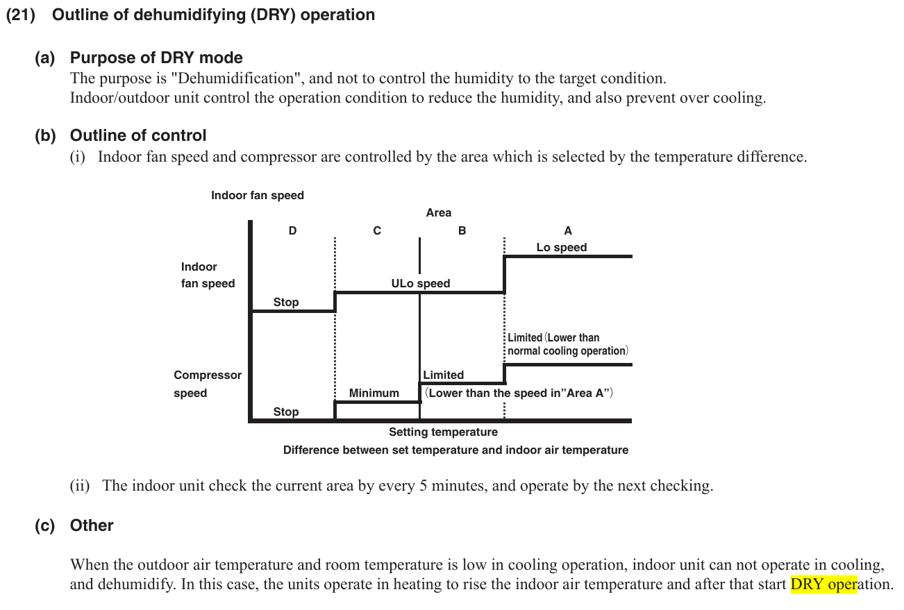

7 λεπτά πριν, Pan_K είπε
Ψύχει τον χώρο κανονικά στην αφύγρανση, αλλά πιο αργά και δεν παίρνει την ρύθμιση της θερμοκρασίας τοις μετρητοίς
Γι αυτό είπα για cooling.
Εάν μπει κάποιος σε σπίτι μέρα μεσημέρι μετά από μια βδομάδα με κλειστό το κλιματιστικό, τότε δεν τον βλέπω τον χώρο να φτάνει εκεί που πρέπει ποτέ.
Θεωρώ το ιδανικό σενάριο είναι
Εάν θερμοκρασία set > 5 βαθμούς cooling
Εάν θερμοκρασία set <= 5 βαθμούς dry
MHI manual:
2 λεπτά πριν, cmaniac είπε
MHI manual:
Φοβερό!
Φαντάσου να μην έχεις διαβάσει το εγχειρίδιο ( όπως το 99.99% του κόσμου) και να δεις να βγάζει ζέστη το κλιματιστικό καλοκαιριάτικα!

Εντυπωσιακό αυτό που έδειξες. Νομίζω πάντως ότι το Fujitsu δεν έχει την ίδια φιλοσοφία. Κάθε κατασκευαστής κάνει απ' ό,τι φαίνεται τα δικά του. Δείξε αν έχεις διάθεση και ένα διάγραμμα στην αφύγρανση από το δικό σου.
Παρεμπιπτόντως, στο εγχειρίδιο φαίνεται αυτό που έχω επισημάνει ως πιθανότητα στο παρελθόν: ότι σε αυξημένη ισχύ του συμπιεστή ίσως είναι προτιμότερο να αυξάνει και η ταχύτητα του ανεμιστήρα για να αυξηθεί και η απόδοση της αφύγρανσης. Εδώ το Mitsubishi κάνει αυτό, ως ένα σημείο.
