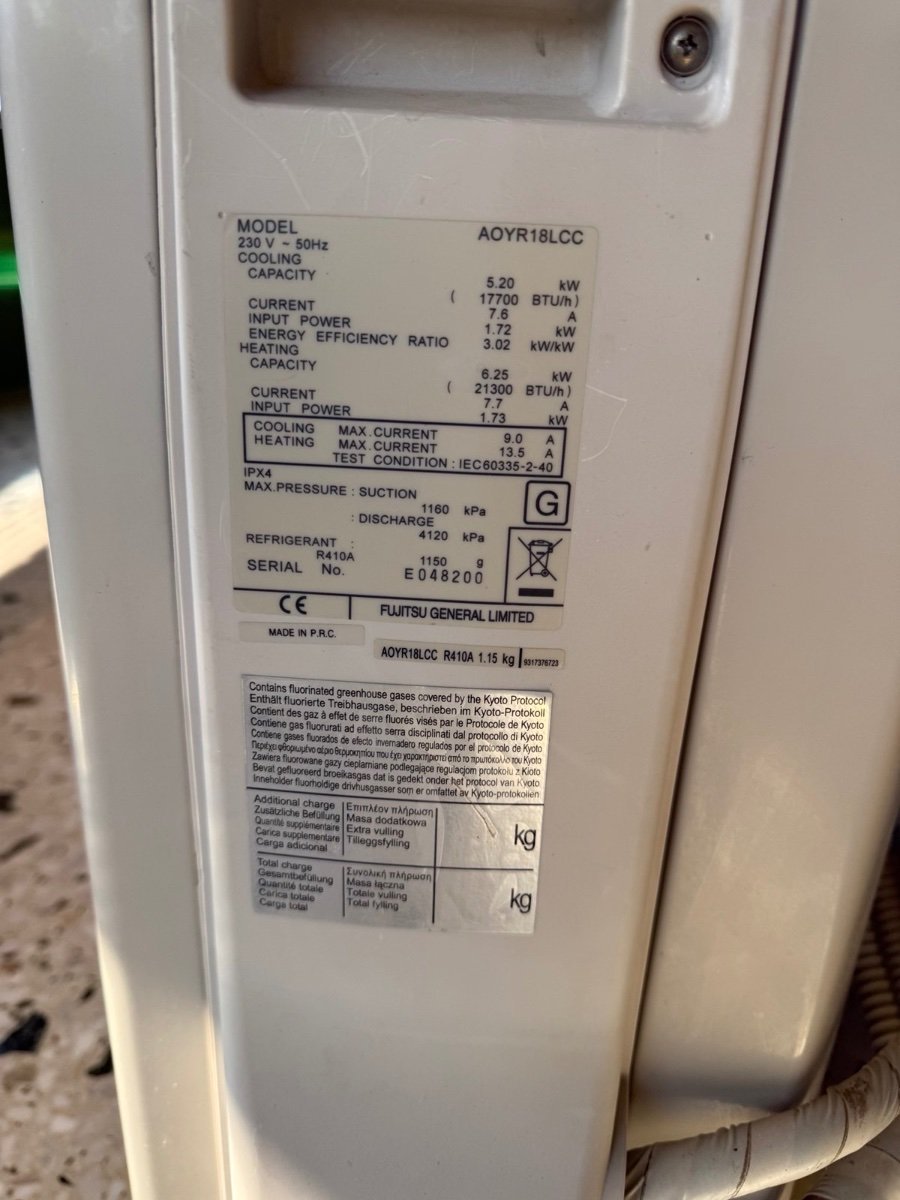

elkon87 Δημοσ. 20 Ιουνίου Δημοσ. 20 Ιουνίου Έχω σε ένα σαλόνι 45 τμ ένα Fujitsu AOYR18LCC. Κάποια πρόταση για αντικατάσταση ; Είναι αποκλειστικά ψύξη και ενδιαφέρομαι από μεγάλες αλυσίδες. Στα δύο υπνοδωμάτια έχω τα Daikin perfera και είναι πολύ οικονομικά και δημιουργούν και πολύ καλή ατμόσφαιρα κάτι που με ενδιαφέρει και για το σαλόνι
