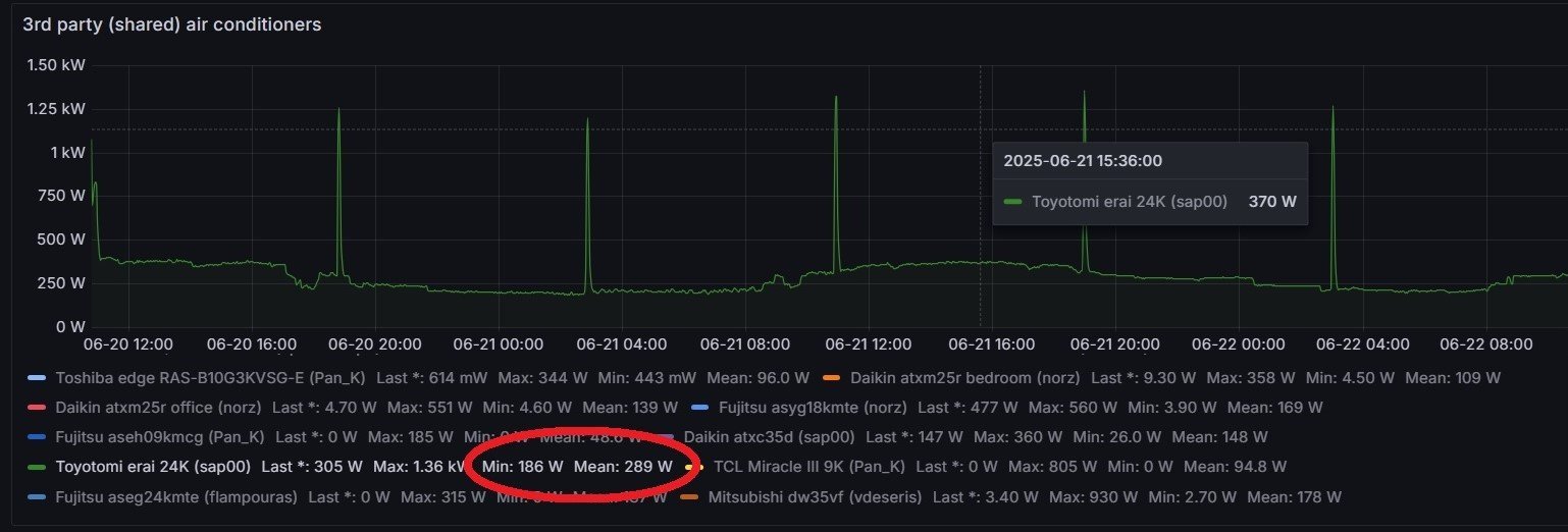

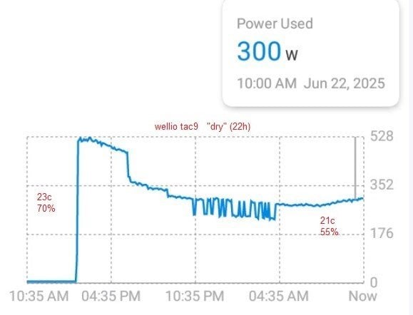

sap00 Δημοσ. 22 Ιουνίου Δημοσ. 22 Ιουνίου (επεξεργασμένο) Λοιπόν, είκοσι μέρες συνεχόμενης λειτουργίας, το Erai24, δεν έκανε πρακτικά κανένα off. Περιμένω να δω τα ελάχιστα watts στα οποία μπορεί να μείνει πριν σβήσει μόνο του. Έως τώρα έχω μέσα στο 24άωρο: 190-370w, μέσο όρο 290-300w, και ελάχιστα 190w. Όλες αυτές τις μέρες έχω σταθερά στο χώρο 25,8 - 26,1 C, και υγρασία 48-50%. Στις τετράλεπτες εξάρσεις που κάνει κάθε 8 ώρες, γίνεται και bonus αφύγρανση στο 46%. (ρύθμιση: cool 26C, isense, fan quiet) Από την άλλη, ένα wellio tac 9άρι: Σε υπόγειο χώρο. Προσπαθώ να πετύχω τις βέλτιστες συνθήκες και δεν το καταφέρνω. Στην ψύξη κρατάει σωστή θερμοκρασία αλλά υψηλή υγρασία με καλή κατανάλωση (90-120w), ενώ στην αφύγρανση κατεβάζει υπερβολικά τη θερμοκρασία με μάλλον υψηλή κατανάλωση (300w) .... Επεξ/σία 22 Ιουνίου από sap00 2

Pan_K Δημοσ. 22 Ιουνίου Δημοσ. 22 Ιουνίου 17 λεπτά πριν, sap00 είπε Προσπαθώ να πετύχω τις βέλτιστες συνθήκες και δεν το καταφέρνω. Στην ψύξη κρατάει σωστή θερμοκρασία αλλά υψηλή υγρασία με καλή κατανάλωση (90-120w), ενώ στην αφύγρανση κατεβάζει υπερβολικά τη θερμοκρασία με μάλλον υψηλή κατανάλωση (300w) .... Δοκίμασε την ψύξη στην θερμοκρασία που θες, αλλά με τον ανεμιστήρα στο quiet και παρατήρησε τι θα κάνει η υγρασία. Αν αυτό αποτύχει, προτείνω να κάνεις προγαμματισμό μέσω της εφαρμογής Tuya, ώστε να κάνει ψύξη και κατά διαστήματα να το γυρνάει σε αφύγρανση διάρκειας τουλάχιστον 20 λεπτών, της οποίας θα έπεται ένα διάστημα 10λεπτου off για να στραγγίσουν τα υγρά από το στοιχείο. Μετά επανεκκίνηση ψύξης για πχ 3 ώρες, έπειτα αφύγρανση πχ 20 - 30 λεπτά, έπειτα off 10 λεπτά. Κάτι τέτοιο.
