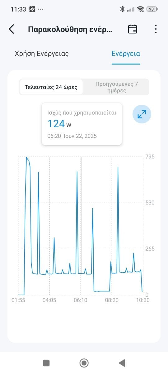

GEORGES81 Δημοσ. 22 Ιουνίου Δημοσ. 22 Ιουνίου καλημερα μια κ απο μενα inventor neo2 9ri χτες ειδα κ 114 w. το κακο π δν μ αρεσει οτι ενω το εχω στο 28 επειδη ειναι σε παιδικο δωματιο αυτο κατεβενει στα 25,8(xiaomi θερμιμετρο) 1

Specs Δημοσ. 22 Ιουνίου Δημοσ. 22 Ιουνίου (επεξεργασμένο) @sap00 εχεις δοκιμασει το erai24 σε auto fan? υπαρχει λογος που το εχεις σε quiet? Δεν θυμαμαι να ειχα ξαναδει το Sensira 12ri στα 108 Watt, ουτε το Perfera 9ri, στα 50 Watt (εστω στην επανεκκινηση στιγμιαια..) με ευνοικες φυσικα εξωτερικες, 24 εξω , 26 μεσα... Επεξ/σία 22 Ιουνίου από Specs 3

sap00 Δημοσ. 22 Ιουνίου Δημοσ. 22 Ιουνίου 12 λεπτά πριν, Specs είπε Δεν θυμαμαι να ειχα ξαναδει το Sensira 12ri στα 108 Watt, το atxc35d, το είδα μέχρι 112w .. 1
liakjim Δημοσ. 22 Ιουνίου Δημοσ. 22 Ιουνίου 1 ώρα πριν, Specs είπε Δεν θυμαμαι να ειχα ξαναδει το Sensira 12ri στα 108 Watt Δεν ήξερες γιατί δεν μας προσέχεις 3 ώρες πριν, GEORGES81 είπε καθολου ασχημα για 24ρι κανω λαθος? Αν και σημαντικότερο είναι να έχει απόδοση και όχι τόσο τα ελάχιστα watts, μας ενδιαφέρουν και αυτά και είναι όντως πολύ καλά. 1 1
Specs Δημοσ. 22 Ιουνίου Δημοσ. 22 Ιουνίου Just now, liakjim said: Δεν ήξερες γιατί δεν μας προσέχεις Και να μην προσεχα, ειναι σοσάρα το σημειο αυτο. Απλα δεν το ειχα δει σε μενα γιατι με το 24/7 κ Daikin, ξεχνιεσαι μια κ ξερεις οτι θα κατεβει οσο λεει, ακριβως. Μονο οταν ρωταει κανεις εδω μεσα κοιταζω σημειωσεις κ διαγραμματα να θυμηθω η κ οταν πειραματιζομαι… 1
