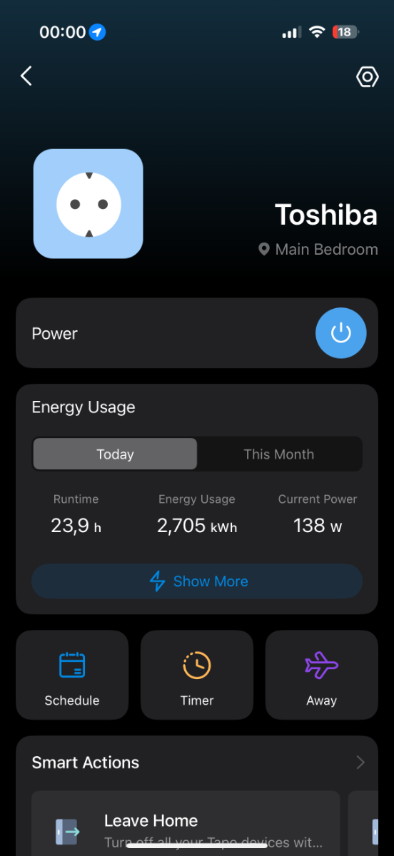

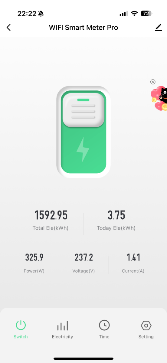

Το yukai 13 το έχω δει μέσω tapo να κατεβαίνει σε ευνοικες εξωτερικές μέχρι και 138..και το mitsubishi 71zr μέσω tuya μέχρι και 325..IMG_6601.png.d8ce4bc9a589ce4d5300f35fc78df7a1.png
138 watts συνεχόμενα, χωρίς on-off?

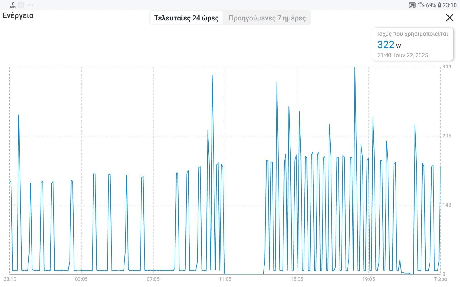

Ναι χωρίς on off..σε δωματιο 15τμ αλλά με ανοιχτές τις πόρτες του ορόφου σε σύνολο 35τμ..αυτα τα νούμερα με ευνοικες συνθήκες..συνήθως παίζει στα 150 κάτι..ζήτηση 23 με 24 στo κρύο και auto fan.

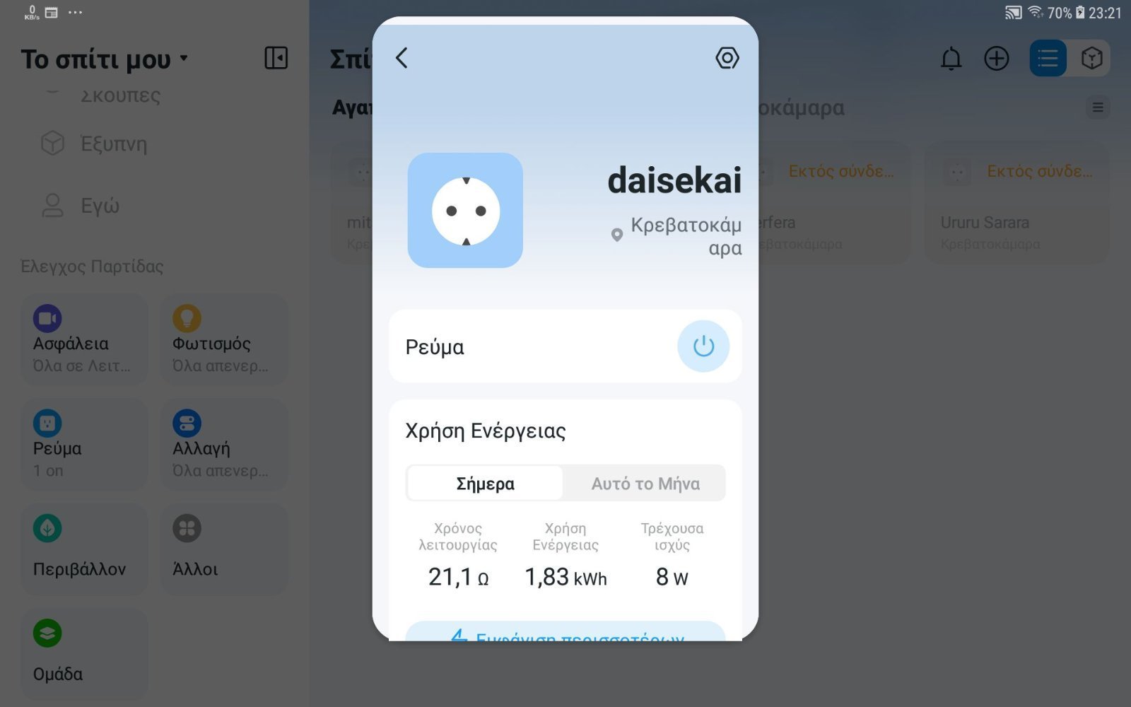

Στις 18/6/2025 στις 2:59 ΜΜ, cmaniac είπε
Το toshiba δεν ακολουθει το μοτιβο των daikin δηλαδη χαμηλα συνεχομενα watts. Το λειτουργω στο χαλαρο 27 με 28 ζητουμενη σε συνδιασμο με ανεμιστηρα οροφης.  Σε τετοιες ζητουμενες δουλευει on off οπως βλεπεις και στο διαγραμμα
Οταν ζητηθει 26 τοτε παει σε συνεχομενη λειτουργια και τα ελαχιστα watts που εχω δει ειναι 140 για το 13ρι. Το 10ρι σιγουρα πηγαινει και πιο κατω. Βασικα ειναι το ιδιο μηχανημα με αλλες ρυθμισεις γι αυτο και η διαφορα στην τιμη ειναι μηδαμινη. Παροτι ομως δεν κατεβαινει οσο τα daikin η συνολικη καταλισκομρνη ενεργεια ριναι η ιδια οσο θα καταναλωνε αν λειτουργουσε συνεχεια στα 87 watt. (1830 wh / 21.1 h)= 87 w περιπου. Στελνω και απο την εφαρμογη την συνολικη ενεργεια που εχει καταναλωσει τον Ιουνιο μεχρι τωρα
