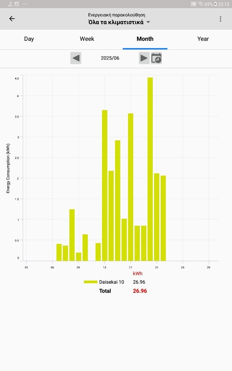

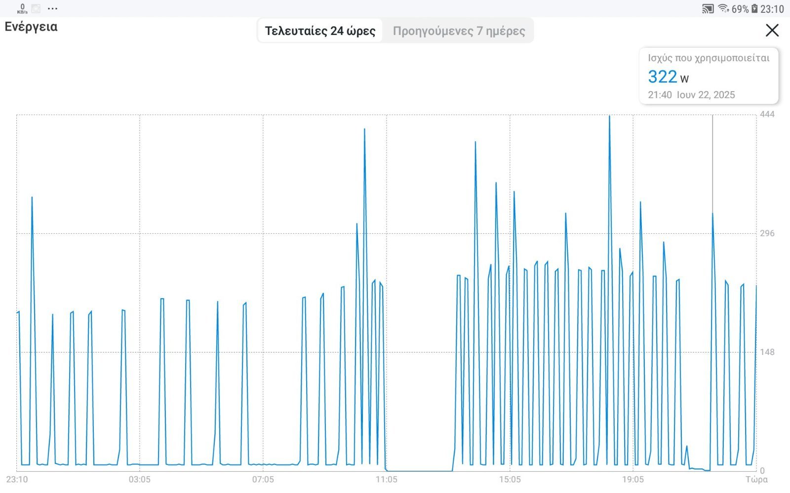

Το toshiba δεν ακολουθει το μοτιβο των daikin δηλαδη χαμηλα συνεχομενα watts. Το λειτουργω στο χαλαρο 27 με 28 ζητουμενη σε συνδιασμο με ανεμιστηρα οροφης.  Σε τετοιες ζητουμενες δουλευει on off οπως βλεπεις και στο διαγραμμα
Οταν ζητηθει 26 τοτε παει σε συνεχομενη λειτουργια και τα ελαχιστα watts που εχω δει ειναι 140 για το 13ρι. Το 10ρι σιγουρα πηγαινει και πιο κατω. Βασικα ειναι το ιδιο μηχανημα με αλλες ρυθμισεις γι αυτο και η διαφορα στην τιμη ειναι μηδαμινη. Παροτι ομως δεν κατεβαινει οσο τα daikin η συνολικη καταλισκομρνη ενεργεια ριναι η ιδια οσο θα καταναλωνε αν λειτουργουσε συνεχεια στα 87 watt. (1830 wh / 21.1 h)= 87 w περιπου. Στελνω και απο την εφαρμογη την συνολικη ενεργεια που εχει καταναλωσει τον Ιουνιο μεχρι τωρα

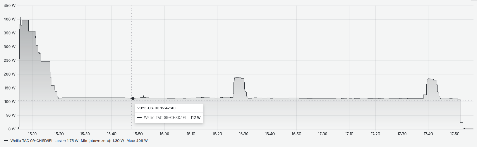

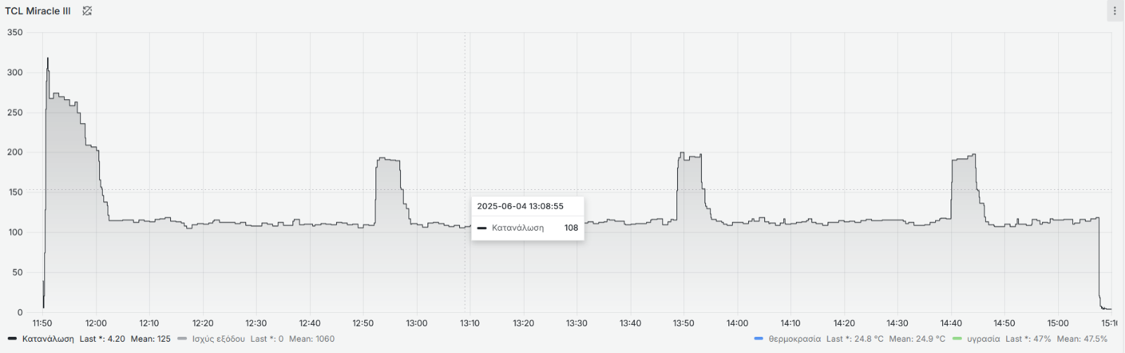

Σύγκριση Wellio TAC 09-CHSD/IFI και TCL Miracle III 9k σε παρόμοιες εξωτερικές/εσωτερικές συνθήκες. Τρελή ομοιότητα. Πραγματικά πιστεύω ότι το Miracle έχει καλύτερο EER επειδή η μέγιστη παροχή αέρα είναι αρκετά ανεβασμένη σε σχέση με το Wellio.
Wellio TAC 09-CHSD/IFI:
TCL Miracle III:

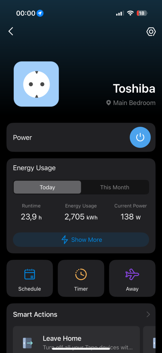

Το yukai 13 το έχω δει μέσω tapo να κατεβαίνει σε ευνοικες εξωτερικές μέχρι και 138..και το mitsubishi 71zr μέσω tuya μέχρι και 325..IMG_6601.png.d8ce4bc9a589ce4d5300f35fc78df7a1.png
TCL Miracle III:
