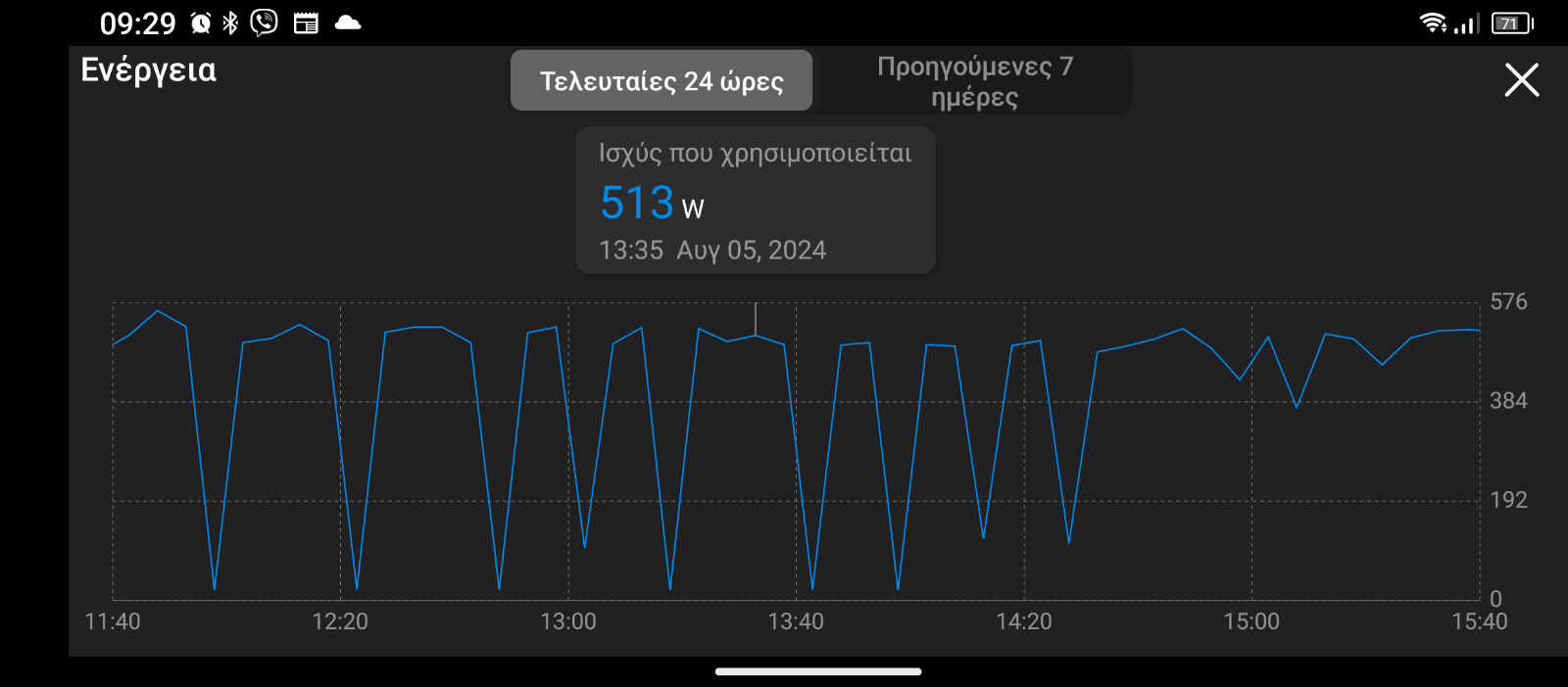

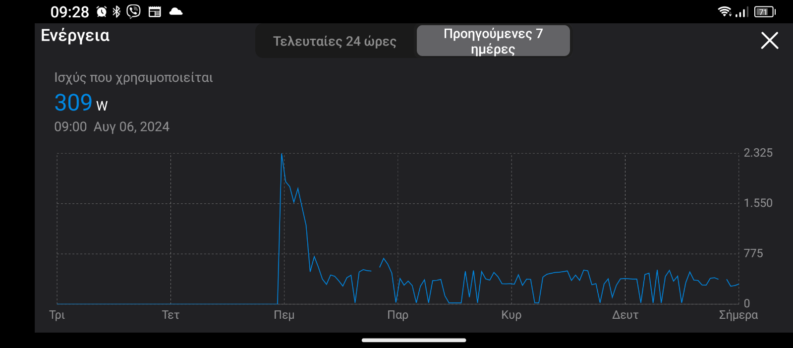

Toshiba edge 24 σε υπερδιαστασιολογηση
συνειδητα υπερδιαστασιολογηση για να παρεις πολυ καλυτερο συντελεστη αποδοσης που εχει το 24ρι εναντι των αλλων της ιδιας σειρας?

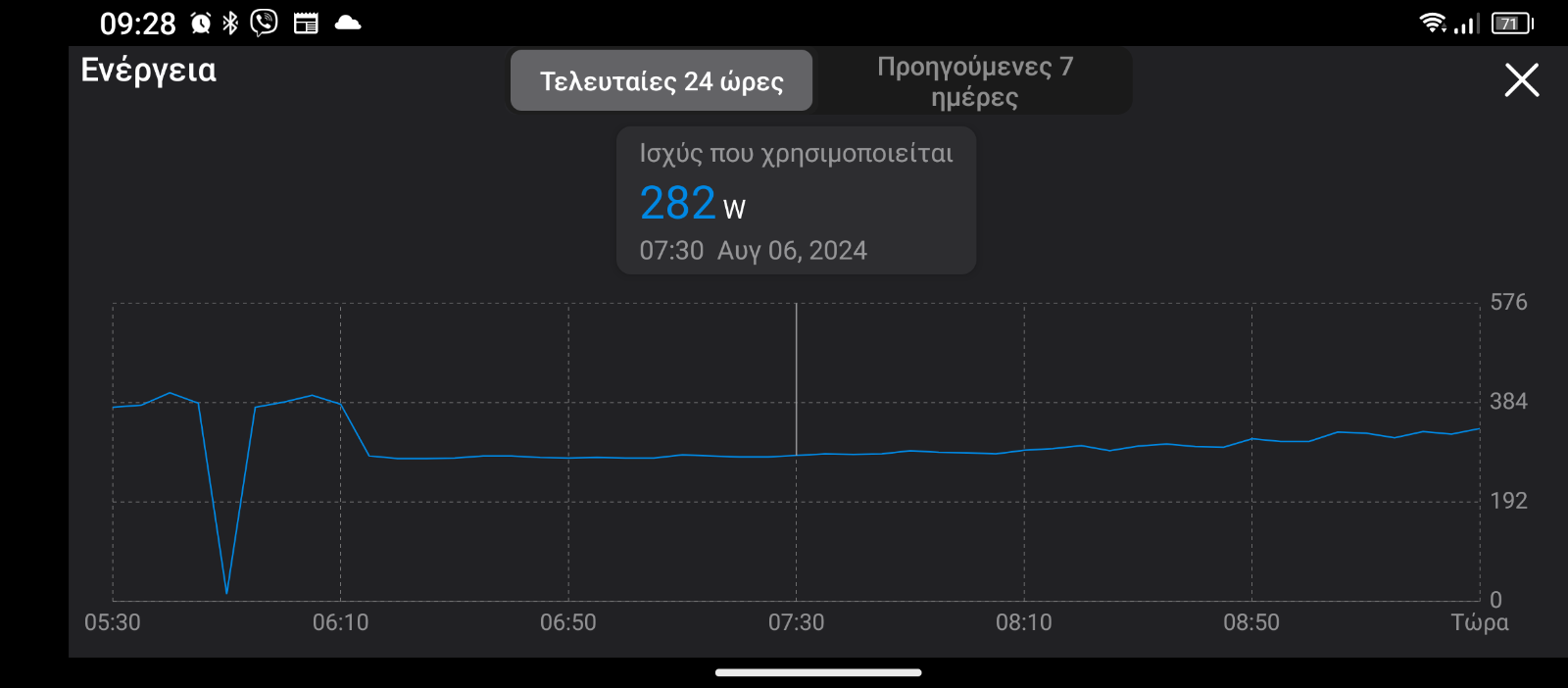

στο manual του 24αριου edge αναφέρεται ότι το ελάχιστο input σε ψύξη είναι 380 watt. Στο δεύτερο διάγραμμα του marmaris φαίνεται ότι κατεβαίνει στα 280 watts. Πώς γίνεται αυτό?
Σε τι εξωτερικη, δεν ξερω αλλα εικαζω 6,10 το πρωι μπορει να εχει εξω 20 βαθμους...θα δω το μανουαλ
εδιτ: πραγματι 298w λεει στους 20, αν ειναι το shorai edge, ενω βλεπω το shorai premium στους 20 κατεβαινε μεχρι 236w! αλλα κ στους 35 εξωτερικης κατεβαινε στα 300w.
εδιτ: πραγματι 298w λεει στους 20, αν ειναι το μοντελο που εγραψα
20 στο κεντρο αθηνας? μεση καταναλωση ημερας εχει τα 8-9 Kw ,η μοναδα βρισκεται στην ταρατσα και ειναι ακαλυπτη....το σπιτι ειναι τελευταιο οροφο 4ο Κεντρο Αθηνας.....
1 λεπτό πριν, Specs είπε
6 το πρωι ποσο εχει εξω δηλαδη?
τουλαχιστον 25 εγω θα ελεγα..
Επεξ/σία από energy52
...........ζητηση 29 βαθμους ,σκαλα λειτουργιας ημερας 5 ,νυχτας 3 ......ομορφη ατμοσφαιρα ,αθορυβο.....η υπερδιαστασιολογηση εγινε λογο τιμης αγορας (αλλα δεν το εχω μετανιωσει)
