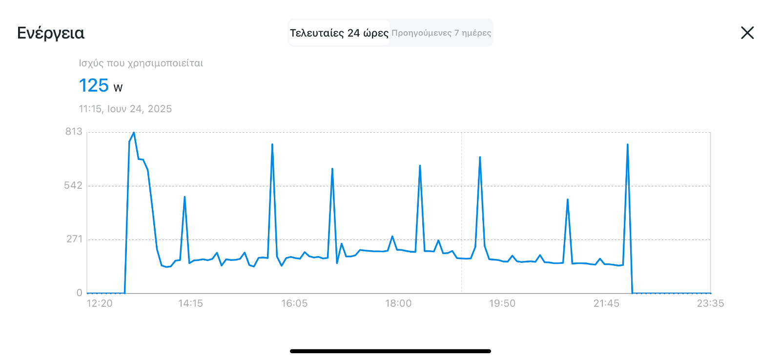

Χθες μετά από 9 ώρες λειτουργίας (από τις 1 το μεσημέρι μέχρι τις 10 το βράδυ) στους 26 βαθμούς με auto fan το Midea Xtreme Graphite έκαψε 2,1 kWh ενώ το Mitsubishi MSZ-DW35VF 3,5 kWh. 70% παραπάνω δηλαδή. Το Midea σε σαλοκουζίνα ~40τμ ενώ το Mitsubishi σε κρεβατακομαρα 16τμ με ανοιχτή όμως την πόρτα για να πηγαίνει η δροσια και στα άλλα δύο υπνοδωμάτια.

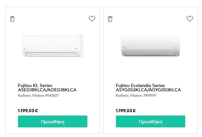

ΤΕΛΙΚΑ ΚΑΤΕΛΗΞΑ ΣΕ ΑΥΤΑΤΑ ΔΥΟ ΜΠΟΡΕΙΣ ΝΑ ΜΕ ΒΟΗΘΗΣΕΙς ΝΑ ΔΙΑΛΕΞΩ; ΠΟΙΟ ΕΙΝΑΙ ΚΑΛΥΤΕΡΟ; βλεπω το ενα καιει περισσοτερο στη θερμανση; αυτη ειναι η δοαφορα τους; ευχαριστωimage.jpeg.f397b36455bb4059d9d17187adaaa235.jpeg
Το aseg είναι το πιο νέο μοντέλο.
13 λεπτά πριν, liakjim είπε
εσυ ποιο θα επαιρνες παλιο νεο δε με πειραζει poioeinai πιο αποδοτικο και σε ψυξη θερμανση  , επειδη βλεπω τα ξερεις τα fujitsu :) βλεπω το νεοτερο καει περισσοτερο σε θερμανση; το αλλο διαβαζω παλι κακες κριτικες για θορθβο,  ουφ
