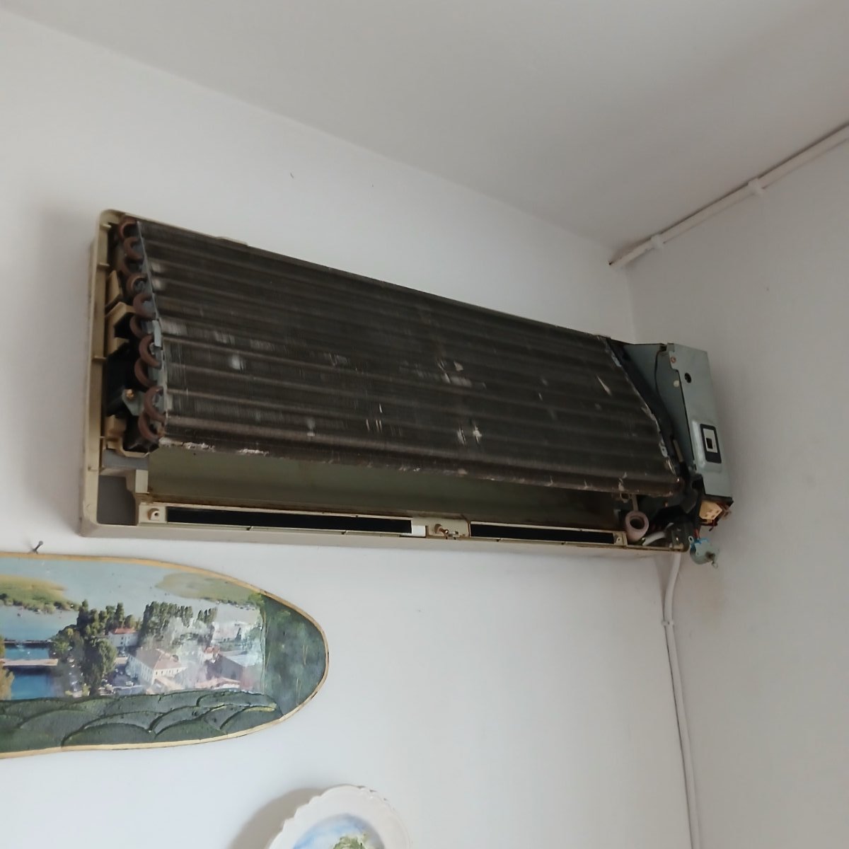

Άνοιξα το Hitachi στο εξοχικό και κλασσικά είχε φράξει, γι'αυτό έβγαζε νερό .
Ευτυχώς πιάνουν τα χέρια μου λίγο και γλίτωσα 😝

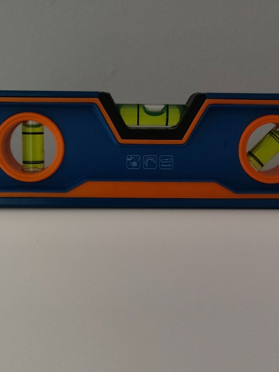

2 ώρες πριν, amotida είπε
Καλό θα ήταν να ελέγξεις με ένα αλφάδι την οριζοντιότητα της εσωτερικής μονάδας, ιδανικά σε σχέση με κάποια ευθεία της (όπως δείχνω στη φωτογραφία). Υπάρχει η πιθανότητα, αν η μονάδα δεν έχει τοποθετηθεί τελείως οριζόντια και είναι ελαφρώς κεκλιμένη προς την αντίθετη πλευρά της οπής αποστράγγισης και του σωλήνα απορροής, να συγκεντρώνεται το νερό στην εσωτερική λεκάνη αποστράγγισης χωρίς να τρέχει σταδιακά, και μόνο όταν γεμίσει, να φεύγει ξαφνικά μέσω του σωλήνα.
Έβαλα ένα αλφάδι γενικής χρήσης το έβαλα όσο πιο στην μέση γίνετε και βλέπω ότι η φούσκα  είναι λίγο προς τα δεξιά όχι πολύ όμως οπότε δεν πιστεύω ότι είναι κάτι τρομερό. Πέρα από αυτό δε ξέρω τι να κάνω θα συνεχίσω να το δοκιμάζω μήπως και δω καμία διαφορά.
Επεξ/σία από spirosR7
