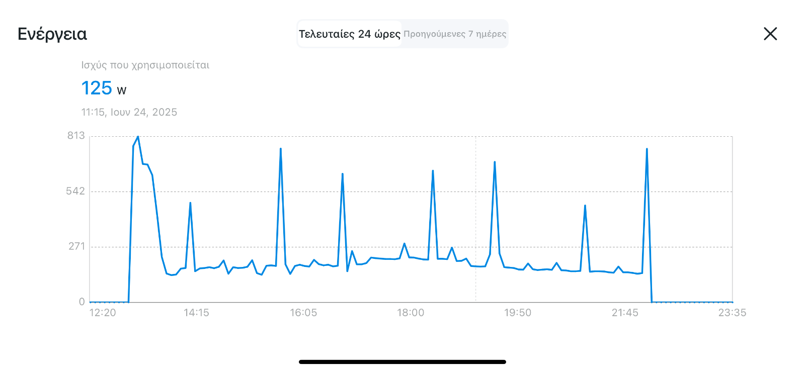

Specs Δημοσ. 24 Ιουνίου Δημοσ. 24 Ιουνίου (επεξεργασμένο) 27 minutes ago, sap00 said: ok, μακάρι. Αλλά ίσως όχι σε όλους. (Δες part3 σελ 687, 688) Aπο οτι λεει το ρομποτ, η εφαρμογη κανει εκτιμηση μεσω υπολογισμου στροφων συμπιεστ, ανεμιστηρων κλπ κ θεωρει ακριβεστερο το shelly. Προφανως εξαρταται κ απο το μοντελο κλιματιστικου daikin ισως κ απο το στυλ λειτουργιας του. Εμενα μου βγαζει παντα ακριβως το ιδιο. Στο Perfera αυτα...το Sensira 12ri που προσθεσα το module wifi ,δεν δειχνει η εφαρμογη καταναλωση.Τσπ μια Tapo φτηνη ειναι κ θα μας δειξει κ τι παιζει στο Sensira 14ρι ως προς onecta. Επεξ/σία 24 Ιουνίου από Specs

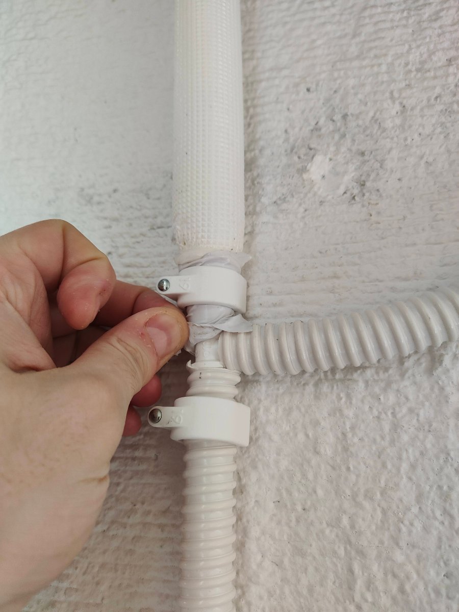

spirosR7 Δημοσ. 24 Ιουνίου Δημοσ. 24 Ιουνίου Το έβαλα ξανά το αλφάδι σε αυτή την ευθεία που δείχνεις και φαίνεται οκ (η μπουρμπουληθρα είναι σχεδόν στη μέση). Από την άλλη ξέχασα να επισημάνω ότι εξωτερικά στον σωλήνα αποστράγγισης δε τον έχει συνδέσει απευθείας τον έχει σύνδεση με τον άλλο σωλήνα αποστράγγισης του ζεστού ένα τάφο η κάτι τέτοιο βάζω φωτογραφία να δεις επειδή μάλλον θα έχει κάποια σχέση και αυτό.
sap00 Δημοσ. 24 Ιουνίου Δημοσ. 24 Ιουνίου 2 λεπτά πριν, spirosR7 είπε τον έχει σύνδεση με τον άλλο σωλήνα αποστράγγισης ώπα..! αποστράγγιση με μόνωση?
cmaniac Δημοσ. 24 Ιουνίου Δημοσ. 24 Ιουνίου 31 λεπτά πριν, sap00 είπε ώπα..! αποστράγγιση με μόνωση? Κάτι μου λέει ότι είναι το κομμάτι που είναι ενσωματωμένο στο κλιματιστικό και από το Τ και μετά είναι του εγκαταστάτη.
amotida Δημοσ. 24 Ιουνίου Δημοσ. 24 Ιουνίου 38 minutes ago, spirosR7 said: Το έβαλα ξανά το αλφάδι σε αυτή την ευθεία που δείχνεις και φαίνεται οκ (η μπουρμπουληθρα είναι σχεδόν στη μέση). Αν πιάνουν λίγο τα χέρια σου, να σου προτείνω ένα απλό τεστάκι… Αποσύνδεσε το κλιματιστικό από το ρεύμα. Αφαίρεσε προσεκτικά το κάλυμμα (δες στο εγχειρίδιο του μοντέλου σου πώς ανοίγει -μερικά έχουν κλιπς, άλλα βίδες). Βρες τη λεκάνη συλλογής νερού, το πλαστικό δοχείο κάτω από τον εναλλάκτη. Ανάλογα με το πόσο προσβάσιμος είναι ο χώρος, ρίξε λίγο νερό κατευθείαν μέσα -με ένα μικρό μπουκαλάκι ή με σύριγγα, ή και με αυτοσχέδιο χωνί από πλαστικό μπουκάλι αν χρειάζεται. Αν το νερό στραγγίζει αμέσως και σταθερά προς την τρύπα που ξεκινάει ο σωλήνας αποχέτευσης, χωρίς να δείχνει ότι πηγαίνει προς την αντίθετη πλευρά, τότε τουλάχιστον ξέρεις ότι η εγκατάσταση της εσωτερικής μονάδας είναι σωστή. Το πιθανότερο πρόβλημα θα είναι στον σωλήνα αποστράγγισης που ίσως φράζει και κάνει το νερό να ξεχειλίζει ξαφνικά. Περισσότερα, ειλικρινά, δεν ξέρω να σου πω.
spirosR7 Δημοσ. 24 Ιουνίου Δημοσ. 24 Ιουνίου (επεξεργασμένο) 54 λεπτά πριν, amotida είπε Αν πιάνουν λίγο τα χέρια σου, να σου προτείνω ένα απλό τεστάκι… Αποσύνδεσε το κλιματιστικό από το ρεύμα. Αφαίρεσε προσεκτικά το κάλυμμα (δες στο εγχειρίδιο του μοντέλου σου πώς ανοίγει -μερικά έχουν κλιπς, άλλα βίδες). Βρες τη λεκάνη συλλογής νερού, το πλαστικό δοχείο κάτω από τον εναλλάκτη. Ανάλογα με το πόσο προσβάσιμος είναι ο χώρος, ρίξε λίγο νερό κατευθείαν μέσα -με ένα μικρό μπουκαλάκι ή με σύριγγα, ή και με αυτοσχέδιο χωνί από πλαστικό μπουκάλι αν χρειάζεται. Αν το νερό στραγγίζει αμέσως και σταθερά προς την τρύπα που ξεκινάει ο σωλήνας αποχέτευσης, χωρίς να δείχνει ότι πηγαίνει προς την αντίθετη πλευρά, τότε τουλάχιστον ξέρεις ότι η εγκατάσταση της εσωτερικής μονάδας είναι σωστή. Το πιθανότερο πρόβλημα θα είναι στον σωλήνα αποστράγγισης που ίσως φράζει και κάνει το νερό να ξεχειλίζει ξαφνικά. Περισσότερα, ειλικρινά, δεν ξέρω να σου πω. Ε άμα έπιαναν τα χέρια μου θα ήμουν εδώ να κάνω τόσες ερωτήσεις φίλε; 😛 Προς το παρόν το αφήνω έτσι δεν έχω και άλλες επιλογές. Αν βγάλει πρόβλημα στο μέλλον θα φωνάξω μάστορα τι να κάνω. Επεξ/σία 24 Ιουνίου από spirosR7

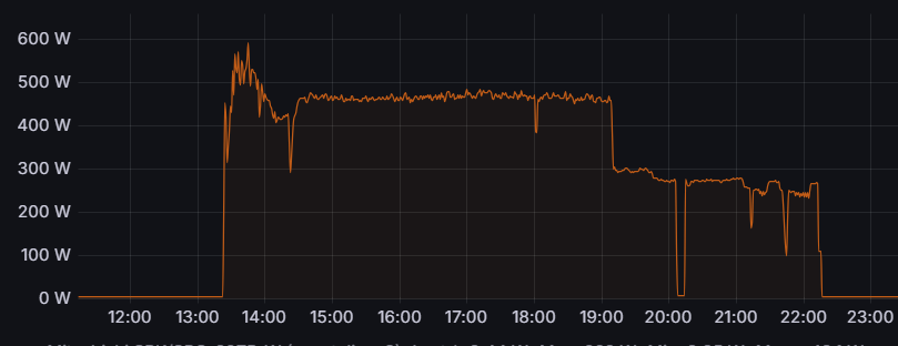

vdeseris Δημοσ. 25 Ιουνίου Δημοσ. 25 Ιουνίου (επεξεργασμένο) Στις 24/6/2025 στις 11:08 ΠΜ, vdeseris είπε Χθες μετά από 9 ώρες λειτουργίας (από τις 1 το μεσημέρι μέχρι τις 10 το βράδυ) στους 26 βαθμούς με auto fan το Midea Xtreme Graphite έκαψε 2,1 kWh ενώ το Mitsubishi MSZ-DW35VF 3,5 kWh. 70% παραπάνω δηλαδή. Το Midea σε σαλοκουζίνα ~40τμ ενώ το Mitsubishi σε κρεβατακομαρα 16τμ με ανοιχτή όμως την πόρτα για να πηγαίνει η δροσια και στα άλλα δύο υπνοδωμάτια. Χθες που είχε περισσότερη ζέστη μετά από σχεδόν 11 ώρες λειτουργίας με τις ιδιες ρυθμίσεις όπως και παραπάνω το Midea Xtreme Graphite έκαψε 2,5 kWh ενώ το Mitsubishi MSZ-DW35VF 4,6 kWh. Σχεδόν 90% παραπάνω! Το Mitsubishi αν και 12άρι κοντράρει τα 24άρια στο grafana. Λέτε να το βάψω μπλέ και να το πετάξω στην θάλασσα? 😋 Επεξ/σία 25 Ιουνίου από vdeseris 1
liakjim Δημοσ. 25 Ιουνίου Δημοσ. 25 Ιουνίου 7 λεπτά πριν, vdeseris είπε Χθες που είχε περισσότερη ζέστη μετά από σχεδόν 11 ώρες λειτουργίας με τις ιδιες ρυθμίσεις όπως και παραπάνω το Midea Xtreme Graphite έκαψε 2,5 kWh ενώ το Mitsubishi MSZ-DW35VF 4,6 kWh. Σχεδόν 90% παραπάνω! Το Mitsubishi αν και 12άρι κοντράρει τα 24άρια στο grafana. Λέτε να το βάψω μπλέ και να το πετάξω στην θάλασσα? 😋 Δοκίμασες να βάλεις χειροκίνητα τον ανεμιστήρα του Mitsubishi σε πιο γρήγορη ταχύτητα;
