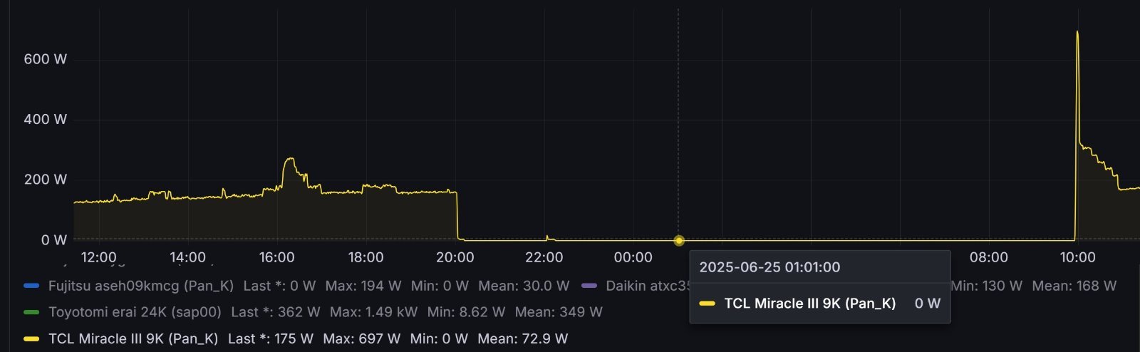

@Pan_K  Από περιέργεια: γιατί δεν καταγράφει τίποτα όλη αυτή την ώρα;  Εννοώ κατανάλωση σε κατάσταση αναμονής... Το είχες αποσυνδέσει από το ρεύμα;

1 ώρα πριν, amotida είπε
Δεν ξέρω τι συνέβη. Ήταν διαρκώς συνδεδεμένο στο ρεύμα. Πιθανολογώ ότι το Miracle σε standby δεν έχει ιδιαίτερες διακυμάνσεις στην κατανάλωση όπως κάποια άλλα και ο μετρητής κατανάλωσης που στέλνει δεδομένα μόλις αντιληφθεί κάποια αλλαγή παγώνει και δεν στέλνει δεδομένα.

10 minutes ago, Pan_K said:
Δεν ξέρω τι συνέβη. Ήταν διαρκώς συνδεδεμένο στο ρεύμα.(...)
Μάλιστα, μου φαίνεται λίγο περίεργο. Δηλαδή, ακόμη και σε κατάσταση αναμονής, κάποια κατανάλωση θα έπρεπε να φαίνεται, έστω σταθερή (π.χ. 0,7–0,8W όπως βλέπω σε κάποιο δικό μου μηχάνημα… ή και λίγο παραπάνω ή λιγότερο - π.χ. ακόμη και 0,5W όπως έχω δει στο Toshiba Edge σου). Εκτός αν ο μετρητής σου αγνοεί τόσο μικρές τιμές ή έχει κάποια καθυστέρηση/αδράνεια στην αποστολή δεδομένων. Αλλιώς δεν εξηγείται το απόλυτο μηδέν.
10 λεπτά πριν, amotida είπε
Στο δικό μου γράφημα δίνει τιμή 2,15 watt. Το κάνει κάθε βράδυ αυτό. Δεν ανανεώνει δεδομένα για μεγάλο διάστημα και η γραμμή είναι εντελώς ευθεία μέχρι που ενεργοποιείται εκ νέου.

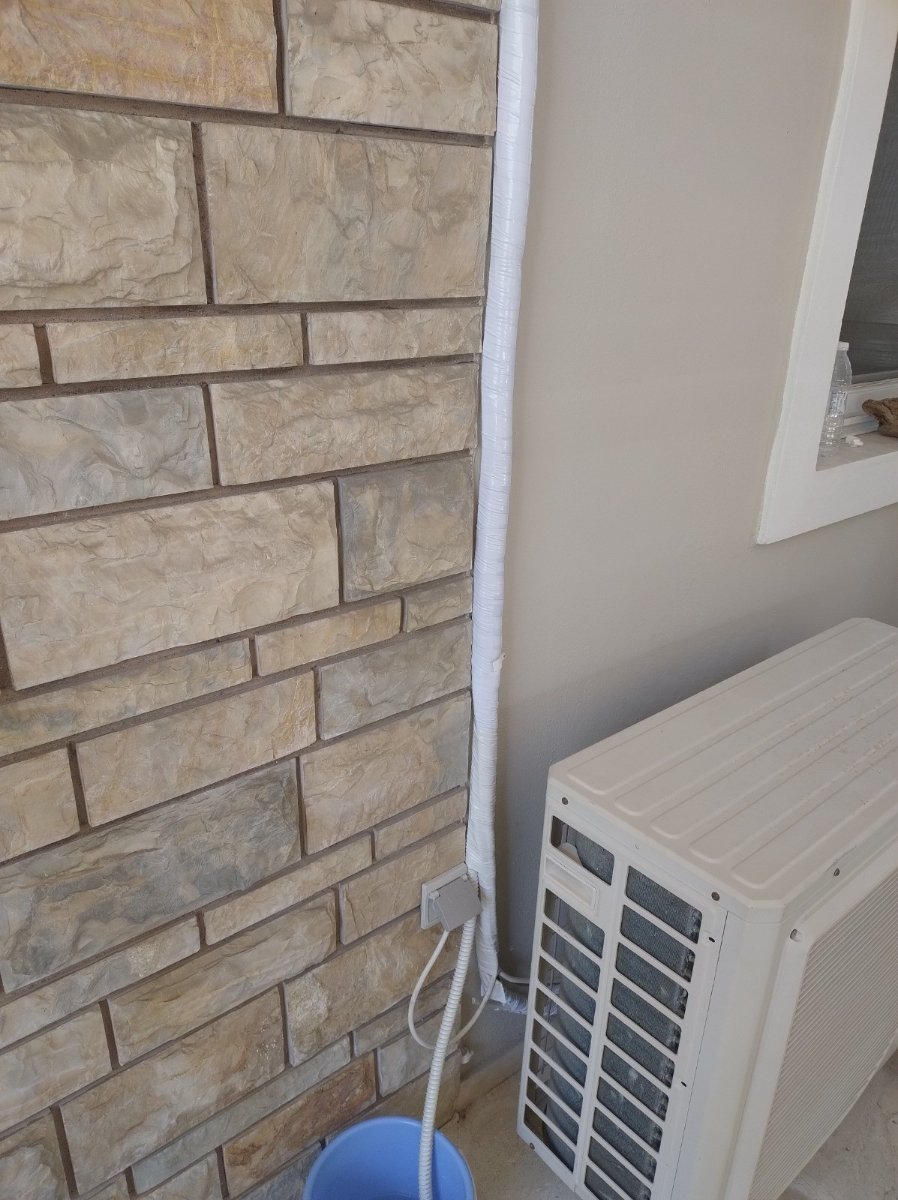

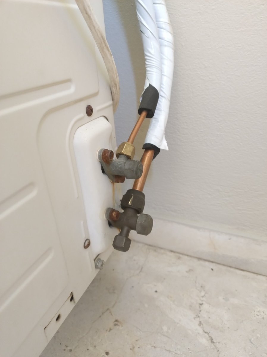

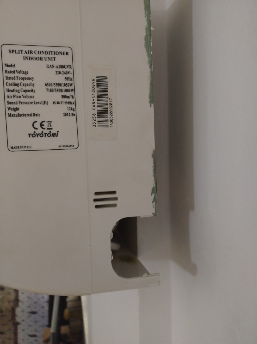

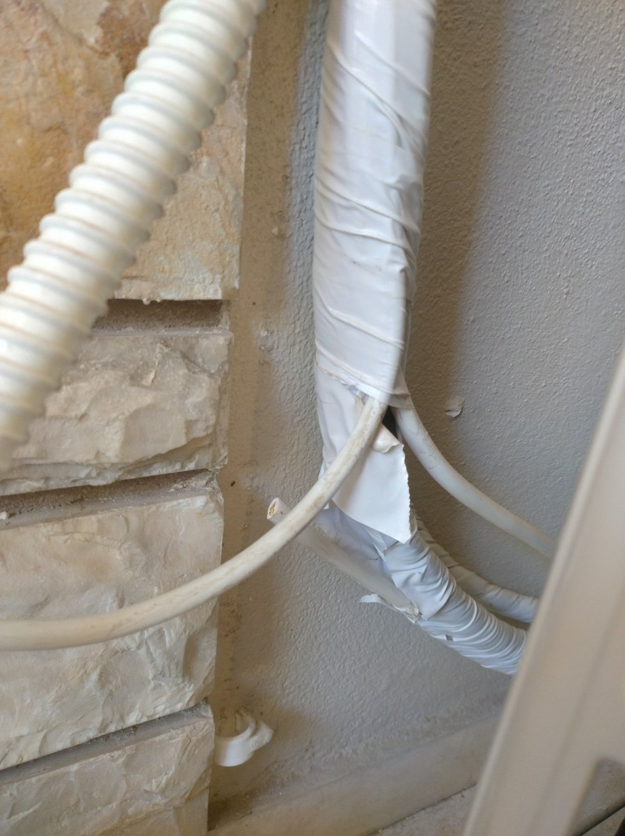

Πριν κάνα μήνα επανεγκατέστησα το Toyotomi GAN-180GVR, το οποίο το είχα απεγκαταστήσει από το προηγούμενο σπίτι και επειδή δεν το χρειαζόμουν προσωρινά είχε μείνει στο κάλυμμά του για κάνα 8μηνο.
Την τρίτη, τέταρτη φορά που το λειτούργησα παρατήρησα ότι μου έσταζε νερά η εσωτερική μονάδα, αλλά και η εξωτερική.
Συγκεκριμένα, βάζοντας το χέρι στην εσωτερική μέσα από το δεξί άνοιγμα για τους σωλήνες που πλέον δεν χρησιμοποιείται είδα ότι είχαν μαζευτεί λίγα νερά.
Επιπλέον έσταζαν και οι σωλήνες της εξωτερικής μονάδας στο σημείο που σταματάει η μονωτική ταινία στην φώτο αλλά και στους χάλκινους σωλήνες.
Φώναξα τον εγκαταστάτη και αφού έριξε μισό μπουκαλάκι νερό στην εσωτερική μονάδα, το οποίο βγήκε κατευθείαν έξω στον κουβά (άρα φαινομενικά δεν υπάρχει κάποια διαρροή ή βουλωμένος σωλήνας), στη συνέχεια μετρώντας μου είπε ότι έφταιγε ότι έλειπε φρέον από το μηχάνημα. Βέβαια αυτό θα έπρεπε να το είχαν δει φαντάζομαι όταν έκαναν την εγκατάσταση (εκτός αν υπάρχει βλάβη και το χάνει) και με χρέωσε εκ νέου για το φρέον 40€ λέγοντας ότι πλέον δεν θα στάζει.
Για να μην τα πολυλογώ το κλιματιστικό συνεχίζει και στάζει στα 3 σημεία που προανέφερα, συνήθως όμως αφού περάσουν 1-2 ώρες λειτουργίας. Έχω τσεκάρει με αλφάδι και δείχνει να είναι οκ η τοποθέτηση.
Τον κάλεσα για να το ξαναδεί και όσον αφορά την εξωτερική μονάδα υποστήριξε ότι μάλλον είναι λόγω υγροποίησης και τον περιμένω να έρθει. Βέβαια στα κλιματιστικά του δωματίου δεν αντιμετωπίζω θέματα υγροποίησης (με τις ίδιες κλιματικές συνθήκες)
Υποψιάζομαι ότι κάτι πρέπει να έχει πάει στραβά στην εν λόγω εγκατάσταση. Έχει κάποιος κάποια ιδέα;

2 λεπτά πριν, avidovi είπε
Καλησπέρα σε όλους,
Φώναξα τον εγκαταστάστη και αφού έριξε μισό μπουκαλάκι νερό στην εσωτερική μονάδα, το οποίο βγήκε κατευθείαν έξω στον κουβά (άρα φαινομενικά δεν υπάρχει κάποια διαρροή ή βουλωμένος σωλήνας), στη συνέχεια μετρώντας μου είπε ότι έφταιγε ότι έλειπε φρέον από το μηχάνημα. Βέβαια αυτό θα έπρεπε να το είχαν δει φαντάζομαι όταν έκαναν την εγκατάσταση (εκτός αν υπάρχει βλάβη και το χάνει) και με χρέωσε εκ νέου για το φρέον 40€ λέγοντας ότι πλέον δεν θα στάζει.
Πιστεύετε ότι μπορεί να είναι λόγω κακής εγκατάστασης;
Το να στάζει έξω είναι φυσιολογικό.
Τώρα για μέσα, μήπως δεν έχει κουμπώσει σωστά ή μάσκα και η λεκάνη;
