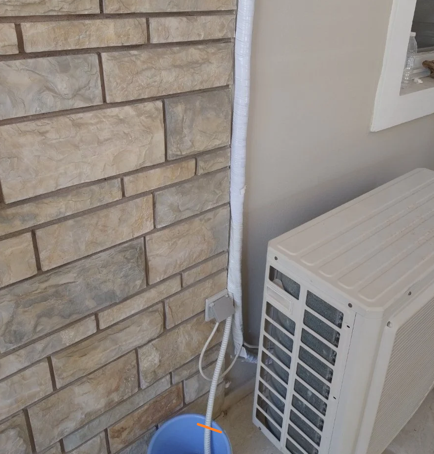

Καλησπέρα σε όλους,
Πριν κάνα μήνα επανεγκατέστησα το Toyotomi GAN-180GVR, το οποίο το είχα απεγκαταστήσει από το προηγούμενο σπίτι και επειδή δεν το χρειαζόμουν προσωρινά είχε μείνει στο κάλυμμά του για κάνα 8μηνο.
Την τρίτη, τέταρτη φορά που το λειτούργησα παρατήρησα ότι μου έσταζε νερά η εσωτερική μονάδα, αλλά και η εξωτερική.
Συγκεκριμένα, βάζοντας το χέρι στην εσωτερική μέσα από το δεξί άνοιγμα για τους σωλήνες που πλέον δεν χρησιμοποιείται είδα ότι είχαν μαζευτεί λίγα νερά.
Επιπλέον έσταζαν και οι σωλήνες της εξωτερικής μονάδας στο σημείο που σταματάει η μονωτική ταινία στην φώτο αλλά και στους χάλκινους σωλήνες.
Φώναξα τον εγκαταστάτη και αφού έριξε μισό μπουκαλάκι νερό στην εσωτερική μονάδα, το οποίο βγήκε κατευθείαν έξω στον κουβά (άρα φαινομενικά δεν υπάρχει κάποια διαρροή ή βουλωμένος σωλήνας), στη συνέχεια μετρώντας μου είπε ότι έφταιγε ότι έλειπε φρέον από το μηχάνημα. Βέβαια αυτό θα έπρεπε να το είχαν δει φαντάζομαι όταν έκαναν την εγκατάσταση (εκτός αν υπάρχει βλάβη και το χάνει) και με χρέωσε εκ νέου για το φρέον 40€ λέγοντας ότι πλέον δεν θα στάζει.
Για να μην τα πολυλογώ το κλιματιστικό συνεχίζει και στάζει στα 3 σημεία που προανέφερα, συνήθως όμως αφού περάσουν 1-2 ώρες λειτουργίας. Έχω τσεκάρει με αλφάδι και δείχνει να είναι οκ η τοποθέτηση.
Τον κάλεσα για να το ξαναδεί και όσον αφορά την εξωτερική μονάδα υποστήριξε ότι μάλλον είναι λόγω υγροποίησης και τον περιμένω να έρθει. Βέβαια στα κλιματιστικά του δωματίου δεν αντιμετωπίζω θέματα υγροποίησης (με τις ίδιες κλιματικές συνθήκες)
Υποψιάζομαι ότι κάτι πρέπει να έχει πάει στραβά στην εν λόγω εγκατάσταση. Έχει κάποιος κάποια ιδέα;
Πολλά μπορεί να είναι όπως, ράγισμα στο λεκανάκι από την μεταφορά, ασυντήρητο, γενικά η εγκατάσταση φαίνεται πρόχειρη.
Για αρχή κόψε τον σωλήνα εκεί που έχω μαρκάρει γιατί μπορεί να στα επιστρέφει μέσα από τον κουβά.
