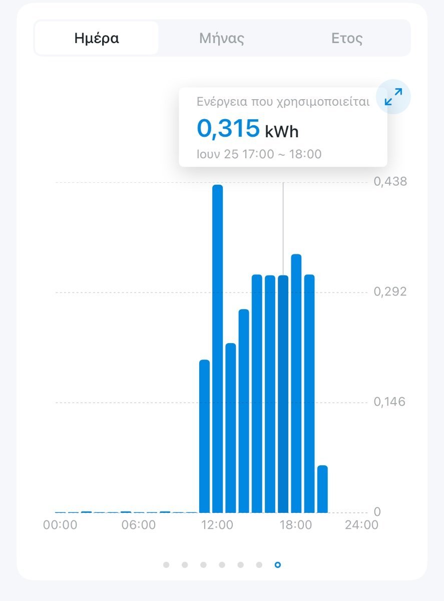

@Pan_k τώρα που καίει 430 watt με ζήτηση 28 και εξωτερική 36 είναι νορμάλ έτσι;για το miracle III το 12αρι πάντα,είναι 5 ώρες ανοιχτο αλλά δεν έχει πέσει η κατανάλωση.
Επεξ/σία από akiskar123
1 λεπτό πριν, akiskar123 είπε
Δεν υπάρχει φυσιολογικό ή όχι. Το κλιματιστικό θα κάψει για να καλύψει τις απώλειες του χώρου σύμφωνα με τις δυνατότητες του. Δεν ξέρουμε τον χώρο σου, δεν ξέρουμε την απόδοση του κλιματιστικού σου, δεν ξέρουμε επίσης πόσο σωστά έχει εγκατασταθεί. Ένα νούμερο έτσι μόνο του δεν λέει τίποτα.

Δεν  το πρόσεξα ακριβώς. Πάντως το μεσημέρι πρέπει να έφτασε 42-43 C. Μετά τις 14:30 εκτοξεύτηκε και το atxc35d στα 450w. Και αυτή τη στιγμή (19:30) στο κέντρο της Λάρισας βράζουν τα τσιμέντα αφόρητα! Μέσα έχω 25,5C & 38%. Ζήτηση: 26C, fan auto. Επειδή και τις επόμενες μέρες θα κάνει τα ίδια, θα προσπαθήσω να βάλω δύο  xiaomi mi, και να καταγράψω μερικές μετρήσεις.  (να δω πως θα το στηρίξω στην περσίδα εξόδου.. )
Με ζήτηση 26 βαθμούς σε 10τμ δυτικό δωμάτιο και εξωτερική σταθερά 36 βαθμοί.
Το δικό μου είναι 9άρι και καίει όσα το δικό σου τώρα. Η αποδιδόμενη ισχύς αυτήν την στιγμή είναι στα επίπεδα που μου έχει υπολογίσει το εργαλείο που χρησιμοποιούμε όλοι εδώ: 1900watt. Το βαράει ανελέητα ο απογευματινός ήλιος και από πάνω έχω ταράτσα.
Υ.Γ. Το EER που είναι  λίγο πιο πάνω από 5 σε αυτές τις συνθήκες, θα έλεγα πως είναι αρκετά καλά. Σε παρόμοιες συνθήκες το ASEH09KMCG έτρεχε σήμερα το απόγευμα σε αυτές περίπου τις τιμές. Το Toshiba Edge 10K στα 6,5.
Να και ένα συγκριτικό γράφημα EER σημερινό με εξωτερική 37,2 βαθμούς.
Επεξ/σία από Pan_K
Respect για άλλη μια φορά στο Midea xtreme Graphite που αν και βράζει ο τόπος σήμερα έξω κρατάει σταθερά την θερμοκρασία μέσα στους 26 βαθμούς αθόρυβα και οικονομικά. Για αρκετές ώρες ο αισθητήρας της εξωτερικής μονάδας έδειχνε πάνω από 40 βαθμούς
