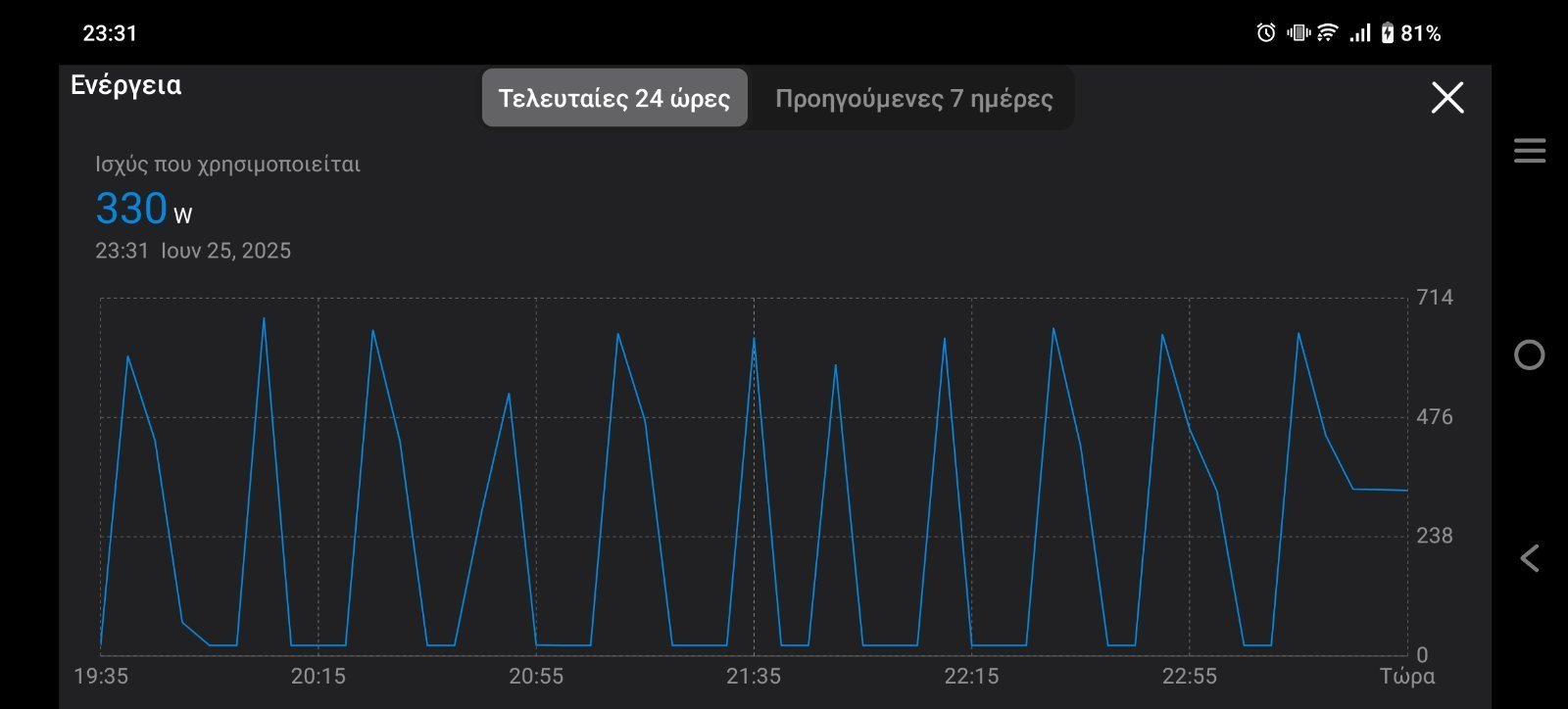

Cooling overload protective control..
Spoiler
Πήγαμε από τα 150W, στα 320W λόγω αύξησης του φορτίου, μετά προσπάθησε να ισορροπήσει στα 280, αλλά εκεί κάπου ήρθαν οι 38 βαθμοί, οπότε χτύπησε 360W-370W, μέχρι που έκανε reset, στα ~170W, όταν η θερμοκρασία έφτασε ~37

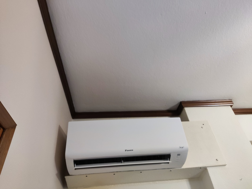

Έτοιμα τα κόλπα. 3.30 μέτρα σωλήνας ποδαράκια δικά μου αναμένω να έρθουν να πάρουν το παλιό.
Θα απομάκρυνα λίγο την εξωτερική απ'τον τοίχο. Να έχει 15εκ και άνω απόσταση. Να αναπνέει. Λογικά μπορείς να το σύρεις λίγο. Το ίδιο και την εσωτερική, λίγο πιο δεξιά. Πάντως φαίνεται καλή δουλειά. Καλοδουλευτο.

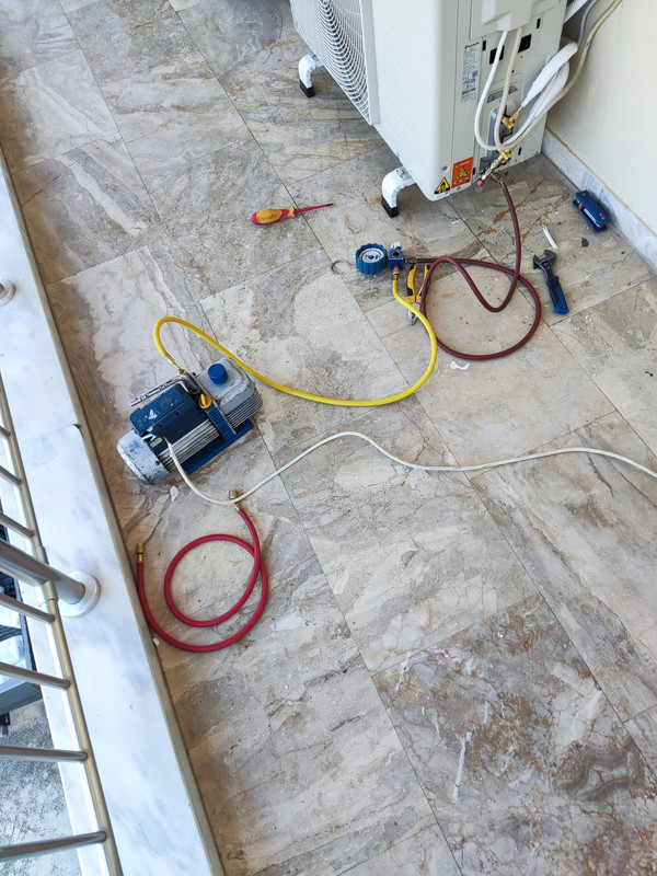

Να εισαι καλα φιλε μου. Ναι εννοειται μπορω να την φερω μπροστα 5 εκατοστα ακομα αυριο με το καλο να εχει περισσοτερο κενο. Η πανω μπηκε σε εκεινο το σημειο γιατι ειναι η πορτα μπροστα ακριβως αν μπει λιγο πιο δεξια θα χτυπαει τοιχο τωρα ειναι ακριβως στην πορτα και φευγει ο αερας μεσα απευθειας. Ναι τα παιδια αψογα 3.30 μετρα χαλκοσωληνας δεν με ανεφεραν για εξτρα χρεωση η σωληνα πολυ ποιοτικη που μπηκε με επενδυση και ολα τα καλωδια που ερχονται απο το κλιματιστικο τυλιγμενα με χοντρη ταινια μπηκαν πολυ ωραια. Το ξυλο που προεξεχει το βαψαμε εμεις ειπαμε να το κοψουμε αλλα δεν ενοχλει οποτε εμεινε. Αντλια κενου 5 λεπτακια το συζητησαμε μου ειπαν οτι κακο σιγουρα δεν κανει αλλα δεν ειναι 100% σιγουροι για ποσο καλο κανει μιας και ανεκαθεν η εξαερωση του αερα γινοταν με τον κλασικο τροπο με το φρεον. Αντιστοιχα και για τα 3 μετρα σωληνα ως προαπαιτηση δεν ειναι 100% σιγουρο αν οντως καλυτερευουν την ολη εγκατασταση κακο δεν κανουν προφανως. Αυτα απλα ερωτησεις δικες μου στους τεχνικους και οι αντιστοιχες δικες τους. Ολα εγιναν οπως τα αναφερετε εδω μεσα και θα δω για τη sonoff δεν ξερω αν μπορω να την περασω μονος στον πινακα γιατι το 50αρικο θα το παρει για πλακα ο ηλεκτρολογος και για 5 λεπτα να ερθει.
Εδώ μας τα χάλασαν, αλλά αφού τα έκαναν οκ. Άκου εκεί δεν είναι και σίγουροι...
Ναι εμενα με ενδιαφερει που εγιναν σωστα ολα και μπραβο τους τωρα τα αλλα απλα για τη συζητηση που ρωτησα για να μαθω κατι παραπανω. Οτι γραφετε στο εδω θεμα περνω παντα ως gold κανονας και αυτα εγιναν.

Με ζήτηση 26 βαθμούς σε 10τμ δυτικό δωμάτιο και εξωτερική σταθερά 36 βαθμοί
στην ιδια φαση ειναι το δωματιο που το εχω,βεβαια εγω ειχα ζητηση 27-28 μιας κ εξω ειχε 35-37.
εως τωρα εκαψε 3,7kwh δεν ξερω εαν θεωρειται πολυ η λιγο.
Εγώ έκαψα 3 κιλοβατώρες για 10 ώρες λειτουργίας περίπου. Μέτρια επίδοση θα έλεγα για τόσες απώλειες. Δεν ενθουσιάζει το νούμερο. Υπάρχουν κάποια μοντέλα που κρατάνε καλό EER σε υψηλές θερμοκρασίες και κάποια άλλα που διαπρέπουν την νύχτα με μικρές εξωτερικές θερμοκρασίες, όταν τα υπόλοιπα ...στενάζουν. Νομίζω πως αυτό ανήκει στην δεύτερη κατηγορία. Ακόμα και το Fujitsu ASEH09KMCG που τόσο πολύ εκτιμώ, σήμερα δεν τα πήγε πολύ καλά με υψηλές εξωτερικές, παρόλο που είχε χαμηλή κατανάλωση (λόγω μικρών απωλειών όμως).
Πιστεύω πως θα ήταν πολύ χρήσιμο αν είχαμε μέτρο σύγκρισης για να ξέρουμε πόσο πέφτει το EER ανάλογα με την εξωτερική θερμοκρασία. Τα Midea και τα Toshiba φαίνεται ότι τα πάνε πολύ καλά σε υψηλές εξωτερικές και ενδείκνυνται για ψύξη κατά την διάρκεια της ημέρας με θερμοκρασίες άνω των 35.
