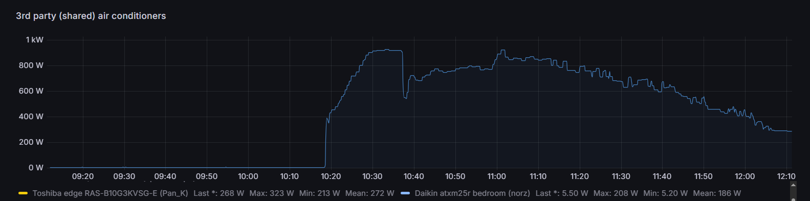

Στις 25/6/2025 στις 12:58 ΜΜ, liakjim είπε
Ναι θα το δοκιμαζα
Τελικά είχες δίκιο γιατρέ!
Το ξεκίνησα (Mitsubishi dw35vf) το πρωί στο auto και πολύ γρήγορα εριξε το fan στην πιο χαμηλή σκάλα και παρότι δεν εβγαζε πολύ αέρα τραβούσε 540 watt. (εκεί στις 10:40) το πήγα στην 3η από τις 4 σκάλες που εχει το fan, ανέβηκε σιγά σιγά η κατανάλωση μεχρι και 900 watt και μετά αρχισε να πέφτει όπου σταθεροποιήθηκε στα 290 watt. Βγάζει και πολύ αέρα για τα υπόλοιπα δωμάτια δεν καίει και τόσο πολύ. Απλά κάνει αρκετή φασαρία για να ειναι κάποιος στο δωμάτιο.
** Δυστυχώς μετά απο κάποια ώρα άρχισε τα on-off που δεν μου αρέσουν καθόλου. 3 λεπτά On 3 λεπτά off και ο αέρας που βγάζει στο off μυρίζει κάπως. Οπότε το έβαλα στην 2η από τις 4 σκάλες που εχει το fan για να δούμε πως θα παει...

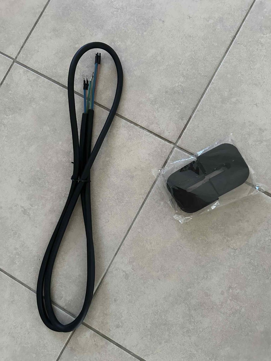

Καλημέρα,
Μετά από εγκατάσταση, έμειναν τα συγκεκριμένα εξαρτήματα τα οποία δεν χρησιμοποιήθηκαν. Γνωρίζει κανείς τι είναι και αν χρειάζεται να τα κρατήσω?
13 hours ago, liakjim said:
Ενδιαφέρον έχει που κατανάλωση και εξωτερική πάνε χεράκι χεράκι
Ετσι ειναι τα σοβαρα ινβερτερ, καμπυλες οχι σκαλοπατια να σε αφησει η θερμοκρασια απο το χερι να κατακρημνιστεις!
Εχεις προβληματα βλεπω...απο το πρωι στις 11 με το EER σου 10, κατεβαινει στις αιχμες κατα τις 5, λιγο κατω απο 9!!!🤣
Ας μην συνεχισω για την εκδικηση που παιρνει μετα τις 10 το βραδυ, γιατι αν διαβαζει κανας παροχος εδω, θα απαγορευσουν καποια "ιαπωνικα" μηχανηματα (και μετα θα αρχιζαν τα "διαδωστε το πριν το κατεβασουν" κλπ)🤐
1 ώρα πριν, p1ranhas είπε
Καλημέρα,
Καλώδιο σύνδεσης (μάλλον έβαλαν δικό τους) και βάσεις για την εξωτερική. Βάλε φωτό να δούμε εάν έβαλαν ή όχι.

1 ώρα πριν, vdeseris είπε
Δοκίμασε το ανάποδο. Fan low ή/και dry mode.
