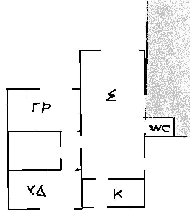

Λοιπον,
ΚΑΤΟΨΗ
το ΓΡ ειναι προφανως το γραφειο, οπως ειπα στο αντιστοιχο ΥΔ το Delonghi ψυχει εξαιρετικα. Δεν ξερω για θερμανση εδω, στο άλλο σπιτι βοηθούσε, με κλειστη πορτα ΥΔ, ακομα και χωρις καλοριφερ, εργαζοταν καλα. Δεν θελω να ειμαι με κοντομανικο.
Δεξια απο το Σαλονι, η γκριζα περιοχη ειναι το διπλανο διαμερισμα και το κλιμακοστασιο, κολλητα στο WC. Ολο το υπολοιπο γυρω γυρω απο το σπιτι ειναι αέρας, και τα ανοιγματα ειναι σχετικα ενταξει σε κλιμακα. Μεταξυ WC και κουζινας δεξια εχει παραθυρο.
Προφανως δεν εχω ιδεα τι μονωση εχει το σπιτι, αν και ειναι προσεγμενη κατασκευή, και οταν εσπαζαν οι ψυκτικοι φαινοταν κατι μεταξυ τουβλου και σοβα εξωτερικα καποια εκατοστα (οχι πολλα).
Οπως εγραψα, προφανως λογω τοποθεσιας, εχει ταβανι κανονικο και απο πανω κεραμιδια , το καθε ορθογωνιο καθετο κομματι (σαλοκουζινα και ΥΔ γραφειο)  εχει τη δική του "στεγη"

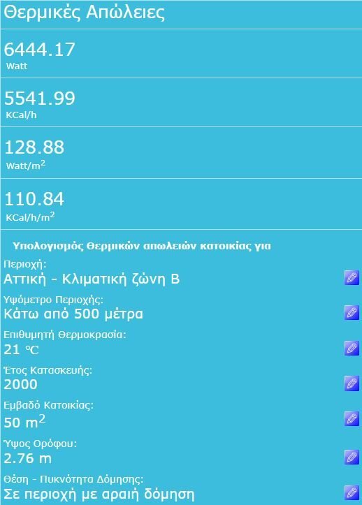

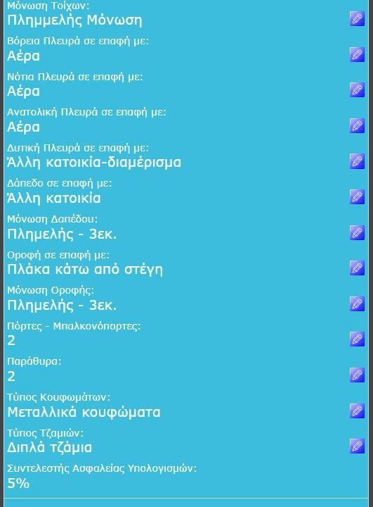

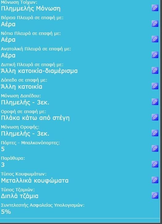

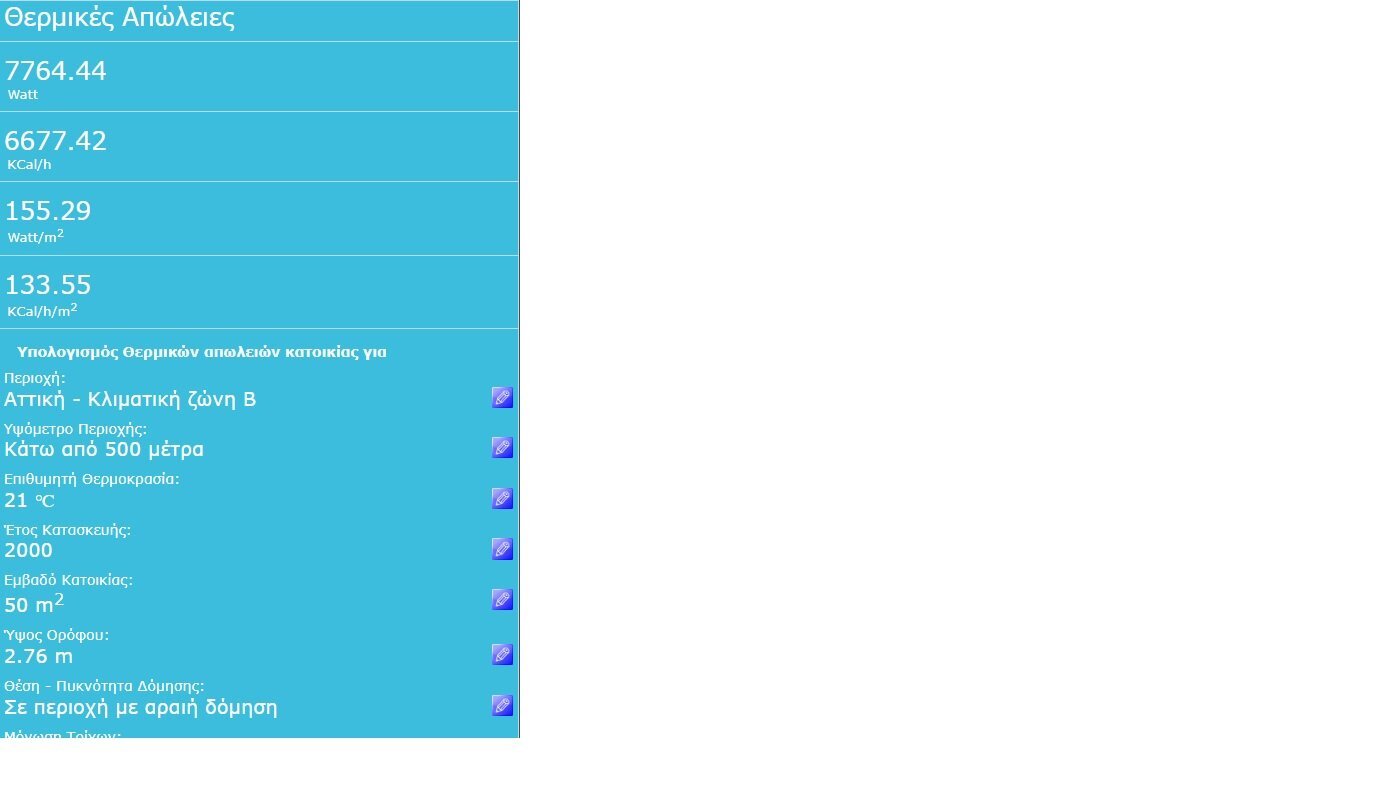

Γιατί έβαλες 5 πόρτες και 3 παράθυρα στα 50τμ; Θέλουμε μόνο τα εξωτερικά ανοίγματα του συγκεκριμένου χώρου.
34 λεπτά πριν, liakjim είπε
Υπολογισα και τα εσωτερικα ανοιγματα... 😄
Μεγαλη μπαλκονοπορτα, εξωπορτα, πορτα κουζινας.
Ας πουμε φτανουμε εδω.
Υπόψη, με τις προηγουμενες προτασεις για Mitsubishi heavy τρομαξα.... ειμαι σε ενοικιο, αν το επομενο σπιτι ειναι μικροτερο πχ, η πιο μονωμενο, θα εχω το κτηνος να καθεται.
Καταλαβαινω ομως, με οτι εχουμε δουλευουμε.
Αν αλλαξω το παρακατω σε 3 πορτες, αμεσως παει στα 6800 Watt.
