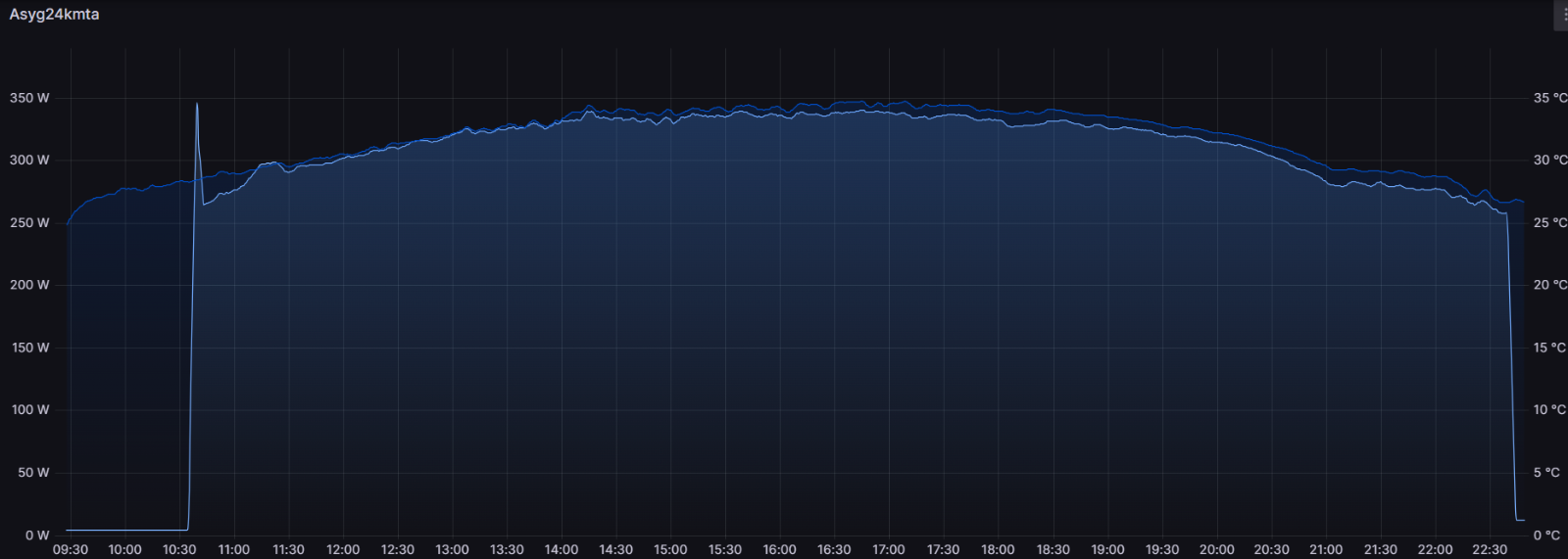

Ενδιαφέρον έχει που κατανάλωση και εξωτερική πάνε χεράκι χεράκι
Εντελώς κορυφαία η συμπεριφορά του. Εδώ στην δουλειά το Toshiba Edge 10K σε φλατ διαθέσεις και μέσο EER 6,1. Χώρος 32 - 40 τμ (υποδιαστασιολογημένο), αλλά με σχετικά μικρές απώλειες (ένα δωμάτιο 14τμ με νότιο μπαλκόνι και χωλ-κουζίνα 20τμ χωρίς εξωτερικά παράθυρα). Λειτουργία "ψύξη", ζήτηση 27, ανεμιστήρας High (660m3/h).
Για το συγκεκριμένο αποτέλεσμα χρειάστηκαν 3,2 kW/h.
Επεξ/σία από Pan_K
