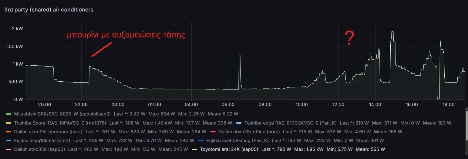

το χθεσινοβραδινό μπουρίνι (με έντονο αέρα, αστραπές, και μερικές αυξομειώσεις τάσης) μου χάλασε την ηρεμία.... Τι κάνουμε τώρα?

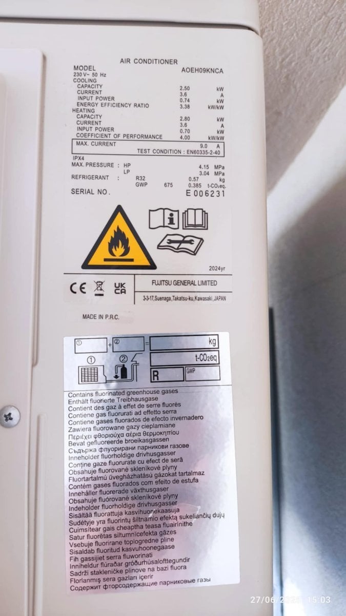

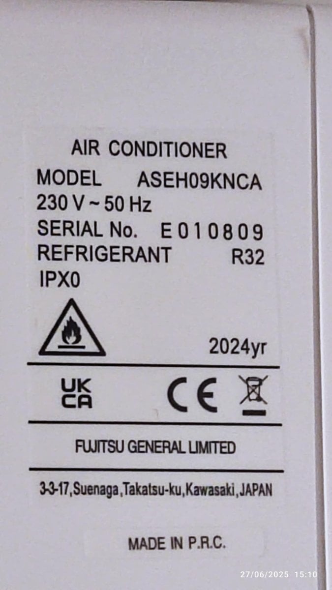

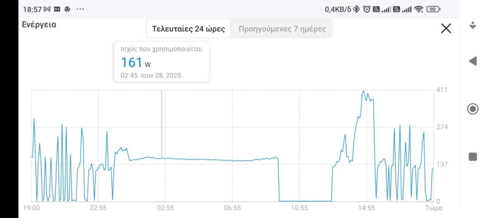

Χθεσινή τοποθέτηση FUJITSU ASEH09KNCA made in Japan  από Πλαίσιο ( 25€ προ ΦΠΑ το extra μετρο που έβαλαν και χαρτζιλίκι στα παιδιά ) στοιχισε τελικά γυρω στα 550€ αν βγάλω το 20% της επιστροφής Eurobank.
Ικανοποιημένος απο την τοποθέτηση, απόλυτα αθόρυβο μέσα έξω  και την νύχτα στην αφύγρανση εκανα πολύ καλό υπνο.
Ευχαριστώ πολύ για τις συμβουλές σας και έπεται και συνέχεια.!!!

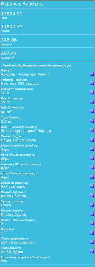

  1. Έως 1800 ευρώ
  2. Πρώτη τοποθέτηση κλιματιστικού στον χώρο
  3. Χωρίς προτίμηση για κατάστημα
  4. 100% ψύξη
  5. Αποκλειστική πηγή ψήξης
  6. Πηγή θέρμανσης καυστήρας pellet
  7. Σαλονοκουζίνα
  8. Τρίπολη υψόμετρο 660m
  9. WiFI επιθυμητό
  10. Τελευταίος όροφος πολυκατοικίας, γωνιακό με ξύλινα κουφώματα με διπλά τζάμια χωρίς κάποια ιδιαίτερη μόνωση

Το ερωτηματολόγιο έχει κάποια κόκκινα, οπως το ότι συμπληρώνουμε ανα δωμάτιο και πολλά άλλα. Θα έλεγα να το πιάσεις απ την αρχή γιατί με 13kW φορτίο δεν θα βρεις μηχάνημα που μπαίνει σε σπίτι.

Σου προτείνω σοβαρά να μην το λειτουργείς καθόλου στην ψύξη, αλλά μόνο στην αφύγρανση. Πολύ πιο ομαλή λειτουργία, μεγαλύτερη απόδοση, πιο υγιείς συνθήκες σε ότι αφορά την ατμόσφαιρα του δωματίου. Αν θες οπωσδήποτε ψύξη, τότε μόνο στην quiet σκάλα. Νομίζω το βλέπεις και μόνος σου από το διάγραμμα που μας ανέβασες.
Επεξ/σία από Pan_K
Εσένα ακουσα φίλε μου (έχω μικρό παιδί) και το εβαλα στην αφύγρανση.Ευχαριστώ πολύ.!!!!
