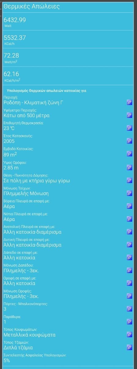

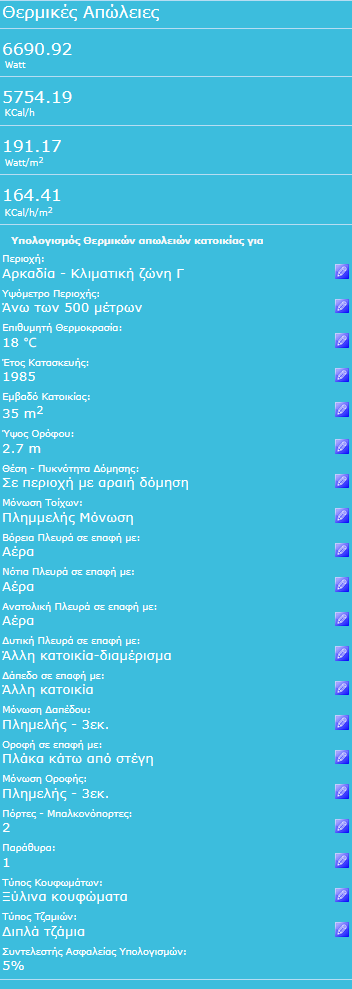

Το ερωτηματολόγιο έχει κάποια κόκκινα, οπως το ότι συμπληρώνουμε ανα δωμάτιο και πολλά άλλα. Θα έλεγα να το πιάσεις απ την αρχή γιατί με 13kW φορτίο δεν θα βρεις μηχάνημα που μπαίνει σε σπίτι.
Το συμπλήρωσα ξανά με λίγη παραπάνω προσοχή και με ακριβέστερη μέτρηση του εμβαδού του χώρου.

1 ώρα πριν, InternetMaster είπε
Εφ'όσον δεν θέλεις θέρμανση, για βάλε Αττική κάτω από 500μ και ζητούμενη 22.
Τώρα σε έχει υπολογίσει με θερμοκρασιακή διαφορά 30 βαθμών, μεταξύ έξω και μέσα, που είναι λίγο ακραίο για ψύξη.

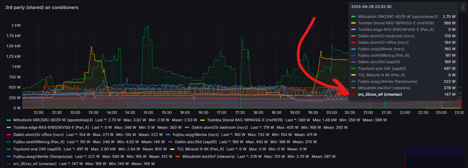

Στο grafana της υπογραφής μου προστέθηκε και ένα SRK/SRC-35ZSX-WF του @cmaniac
Τον αφήνω να μας πει τι έκανε, γιατί αν ισχύει αυτό που έχω καταλάβει, τότε μπορεί να ανέβει οποιοδήποτε entity οποιουδήποτε εχει homeassistant, ακομα και μια tapo p110 πχ, οπότε sky is the limit.

3 ώρες πριν, InternetMaster είπε
Καλησπέρα, σήμερα ήρθε στο σπίτι ένας εγκαταστάτης της Daikin για να μου προτείνει κλιματιστικό για σαλόνι-κουζίνα, με αρκετά μεγάλο χώρο περίπου 45 τμ. Μου είπε λόγω μεγέθους του χώρου και επειδή βρίσκεται στον τελευταίο όροφο πολυκατοικίας, ότι χρειάζεται 24ρι και μου πρότεινε το FTXF 71D με συνολικό κόστος 1650 ευρώ. Κάνοντας μία αναζήτηση βρήκα αυτό το Bosch
 https://www.electronet.gr/klimatismos-thermansi/klimatistika/klimatistika-toihoy/ac-bosch-serie-6-asi24aw31aso24aw31-24000-btu?v=37186
καθώς και αυτό της LG
https://www.skroutz.gr/s/28282435/LG-Ocean-Klimatistiko-Inverter-24000-BTU-A-A-me-WiFi.html
που ακόμα και με την εγκατάσταση ξεχωριστά είναι αρκετά φθηνότερα και έχουν καλύτερη αποδοτικότητα από το Daikin. Ποιά είναι η άποψή σας για αυτές τις μάρκες επειδή δεν έχω ιδέα; 😅
Ερωτηματολόγιο Αγοράς Κλιματιστικού
2 ώρες πριν, InternetMaster είπε
Βάλε όλους τους εσωτερικούς τοίχους να είναι σε επαφή με άλλη κατοικία και πες τι έβγαλες.

20 λεπτά πριν, liakjim είπε
Τον αφήνω να μας πει τι έκανε, γιατί αν ισχύει αυτό που έχω καταλάβει, τότε μπορεί να ανέβει οποιοδήποτε entity οποιουδήποτε εχει ha, ακομα και μια tapo p110 πχ, οπότε sky is the limit.
Δεν ξέρω αν είναι κάτι που πρέπει να αναλυθεί εδώ, ομως θα το περιγράψω.
Είναι (σχετικά) απλό.
Οτιδήποτε έχεις μεσα στο homeassistant μπορεί να βγει προς τα έξω και να δημοσιευτεί σε εναν broker, με ενα απλό automation (state change trigger).
Το HiveMQ είναι ένας MQTT broker, που δεν διαφέρει πολύ από άλλους (RabbitMQ, ActiveMQ, Mosquitto). Ο τελευταίος εχει το καλύτερο integration με το Homeassistant οπότε φυσικά θα χρησιμοποιηθεί ό,τι εγκαθίσταται και υποστηρίζεται πιο εύκολα.
Πρακτικά αυτό που πραγματοποιήσαμε είναι bridge μεταξύ των δυο brokers και σέταρα να δημοσιεύει ο broker μου τα updates για συγκεκριμένα topics που έχω επιλέξει στην άλλη πλευρά. Η άλλη πλευρά (liakjim) παίρνει τα δεδομένα και τα ρίχνει σε ότι εχει στήσει (influxdb, grafana), σαν να τα δημοσίευε ενα shelly/sonoff κλπ.
Η ολη διαδικασία χρειάζεται την εγκατάσταση δύο addons (file editor, Mosquitto) και ενός integration (MQTT), επιπλέον όσων έχει μια εγκατάσταση HA (εάν δεν τα έχει ήδη κάποιος, γιατί είναι ψιλοβασικα).
Θα ακολουθήσουν λεπτομέρειες για το configuration.
