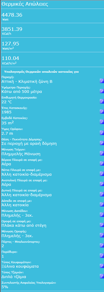

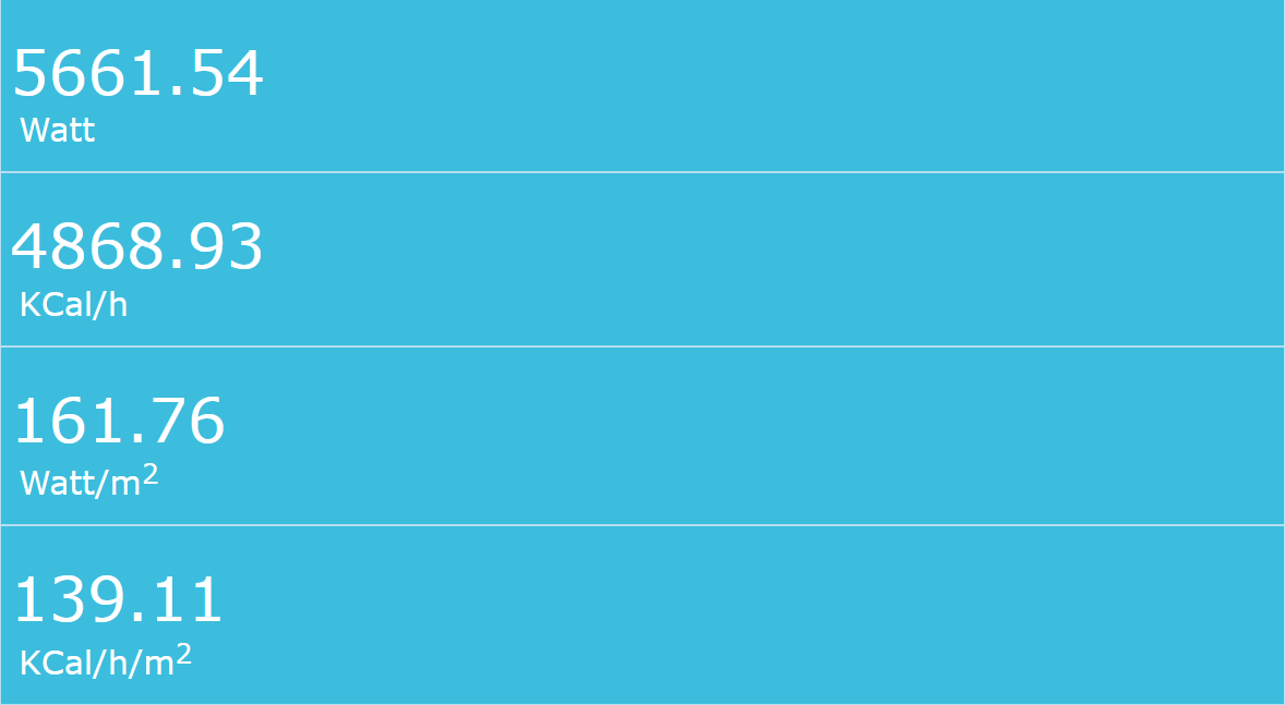

11 ώρες πριν, cmaniac είπε
Εφ'όσον δεν θέλεις θέρμανση, για βάλε Αττική κάτω από 500μ και ζητούμενη 22.
Τώρα σε έχει υπολογίσει με θερμοκρασιακή διαφορά 30 βαθμών, μεταξύ έξω και μέσα, που είναι λίγο ακραίο για ψύξη.
Αλλάζοντας αυτά που μου είπες βγαίνει αυτό:
9 ώρες πριν, liakjim είπε
Βάλε όλους τους εσωτερικούς τοίχους να είναι σε επαφή με άλλη κατοικία και πες τι έβγαλες.
Αν δεν αλλάξω την περιοχή και την επιθυμητή θερμοκρασία, και αλλάξω τους εσωτερικούς τοίχους βγαίνει αυτό
Επεξ/σία από InternetMaster
3 λεπτά πριν, InternetMaster είπε
Μπορείς να μας δείξεις όλες τις απαντήσεις που έβαλες;

29 λεπτά πριν, InternetMaster είπε
Έκανα edit το προηγούμενο post
Συγγνώμη για το πρήξιμο αλλά για επιβεβαίωση: όλοι οι τοίχοι είναι εσωτερικοί;
15 λεπτά πριν, liakjim είπε
Ουσιαστικά το δωμάτιο είναι γωνιακό άρα οι δύο του τοίχοι είναι εξωτερικοί. Η δυτική πλευρά του κτιρίου είναι σε επαφή με ένα άλλο κτίριο αλλά κατά τα άλλα οι εξωτερικοί τοίχοι είναι ελεύθεροι.
(Μην αγχώνεσαι, καλύτερα να το πετύχουμε ακριβώς 😝)

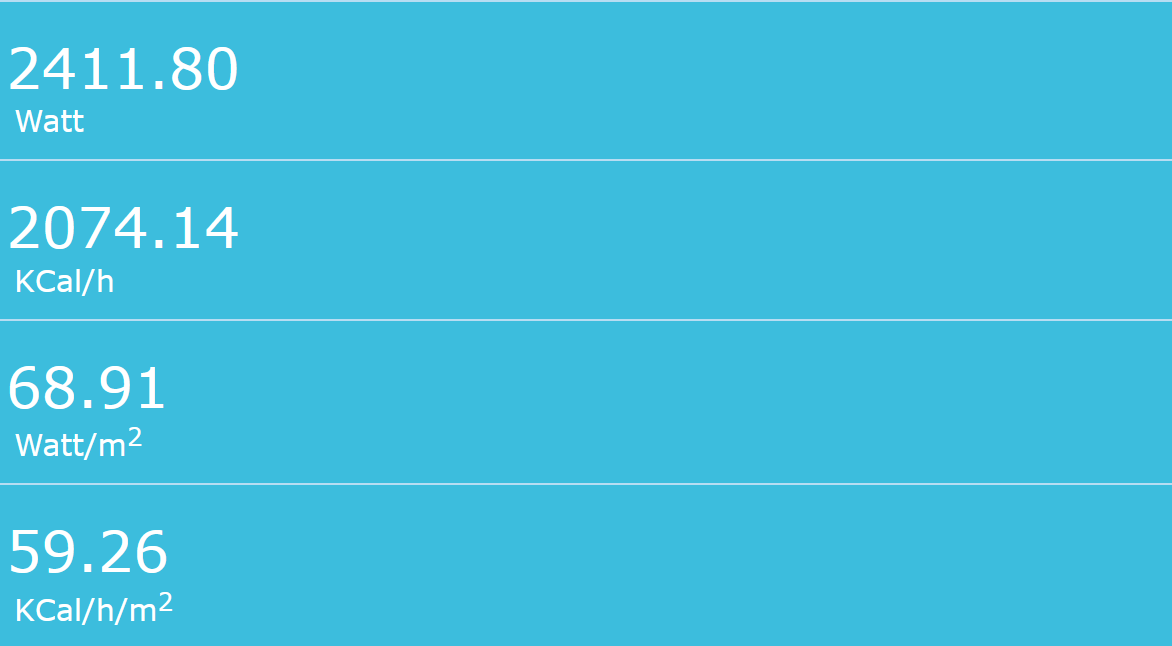

17 λεπτά πριν, InternetMaster είπε
Θέλεις να βάλεις και στον δικό μου υπολογισμό αυτό που μας λες; Οτι δηλαδή το δωμάτιο έχει μόνο δύο εξωτερικούς τοίχους και οι υπόλοιποι ειναι σε επαφη με αλλη κατοικία.
8 λεπτά πριν, cmaniac είπε
Ορίστε:

51 λεπτά πριν, InternetMaster είπε
Ορίστε:
Από αυτά που βλέπουμε, δεν χρειάζεσαι 24ρι για το δωμάτιο που θέλει να καλύψεις. Ένα 18ρι, θα είναι εντάξει πιστεύω για το καλοκαίρι.
Τώρα, οι επιλογές έιναι διάφορες, μπορείς να πας στο κλασσικό Fujitsu ASEG18KMTE, σε ένα Daikin FTXM50A ή σε ένα Toshiba Edge 18. Μετά υπάρχουν άλλες επιλογές, όπως το Daikin Sensira FTXC50E, ή το Mitsubishi Heavy SRK/SRC50ZS-WF που είναι λιγότερο δοκιμασμένο, και πιο κάτω πας σε κινέζικα, που θα σε βοηθήσουν εδώ τα παιδιά. Καλό είναι πάντως εάν ζεις στον χώρο να επιλέξεις μια καλή μάρκα, ακόμα κι αν είναι μόνο για χρήση το καλοκαίρι.
Επεξ/σία από cmaniac
