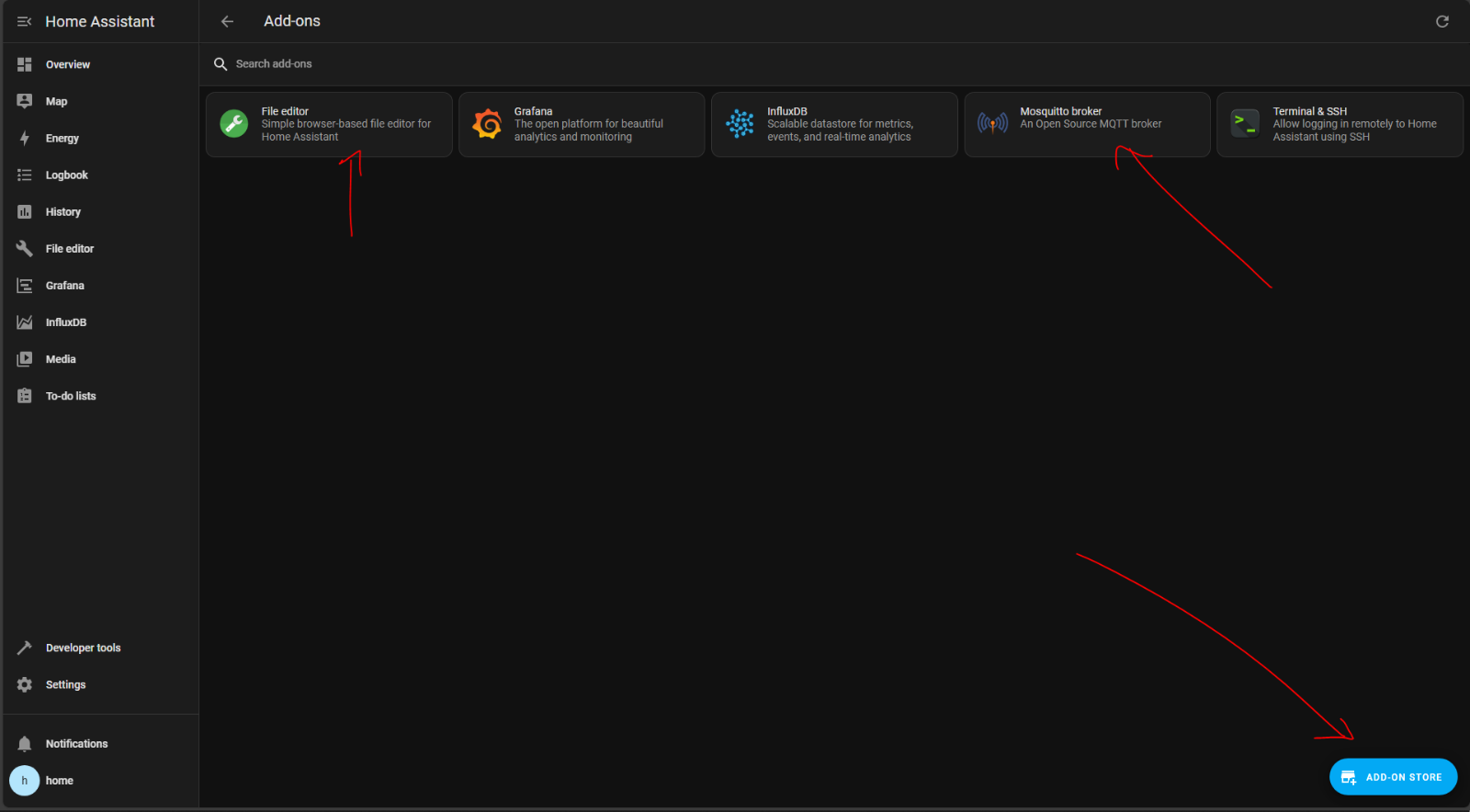

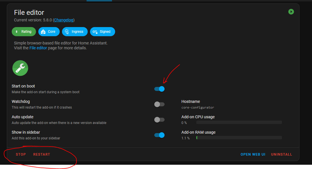

Αρχικά από το add-on store του Home Assistant εγκαθιστούμε τα Mosquitto Broker και File Editor

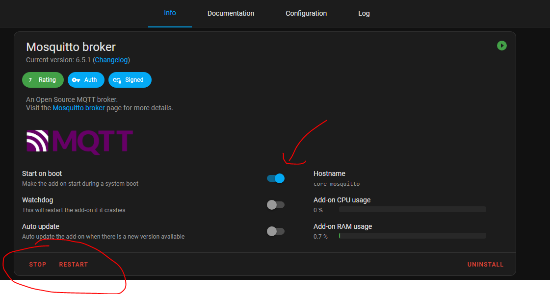

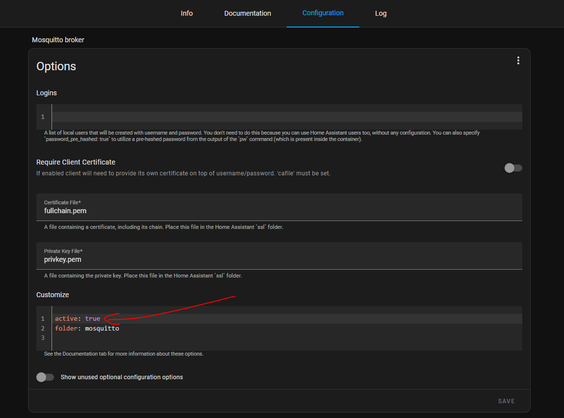

Ύστερα, κάνοντας κλικ στο κάθε ένα ξεχωριστά, βεβαιωνόμαστε ότι "τρέχουν", ότι ξεκινάνε αυτόματα και κάνουμε και τα εξής configuration

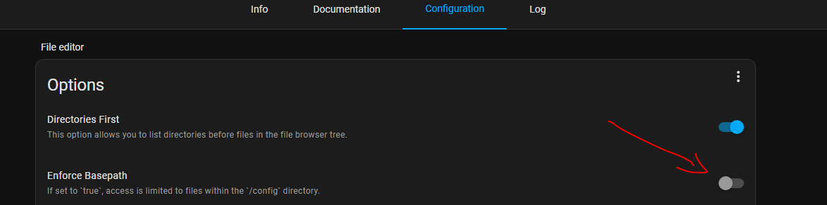

File editor:
Mosquitto Broker

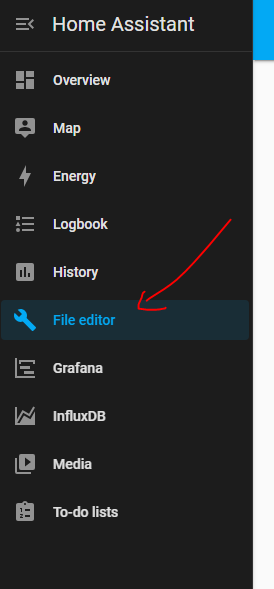

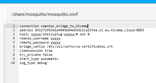

Έπειτα, στον file editor φτιάχνουμε τον φάκελο και το αρχείο /share/mosquitto/mosquitto.conf όπου μέσα βάζουμε το configuration που έχουμε συμφωνήσει με τον liakjim (topic, connection name username/password). Το topic είναι σημαντικό ώστε να δημοσιεύεται στον broker του liakjim μόνο αυτό που πρέπει και όχι περισσότερα, γιατί κάποιοι έχουν πολλά πράγματα βασισμένα στο MQTT και 1. μπορεί να δημιουργήσει θέματα στο instance του liakjim 2. δημοσιεύεται πληροφορία που μπορεί να μην θέλουμε. Το logtype debug είναι προαιρετικό για όσο στήνεται και ελέγχεται η λειτουργία του, μετά καλό είναι να αφαιρεθεί γιατί γράφει συνέχεια.
connection xxxxx
address 031272f6361e4903b64e63d12ca23fea.s1.eu.hivemq.cloud:8883
topic shellies/shellyplug-xxxxx/# out 0
remote_username xxxx
remote_password xxxx
bridge_cafile /etc/ssl/certs/ca-certificates.crt
cleansession true
try_private false
start_type automatic
log_type debug

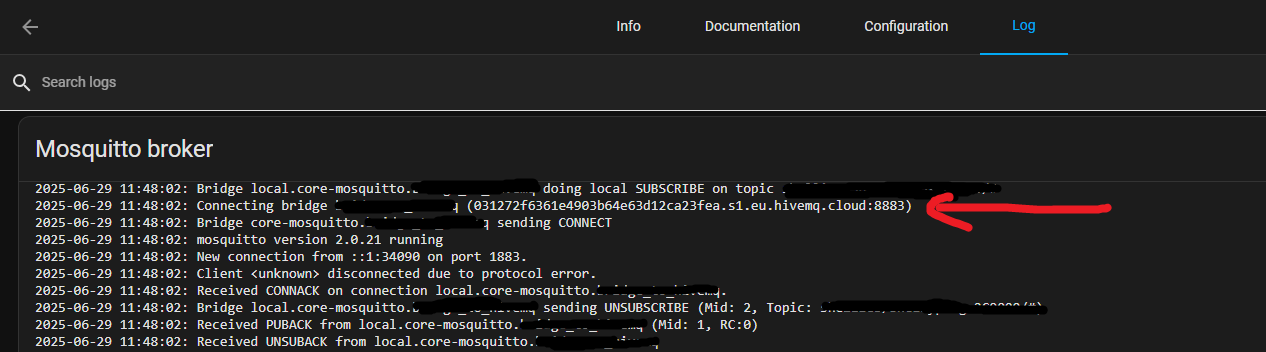

Με ένα stop-start του Mosquitto θα φανεί αμέσως ότι συνδέθηκε με την άλλη πλευρά και ότι μιλάνε οι broker μεταξύ τους:

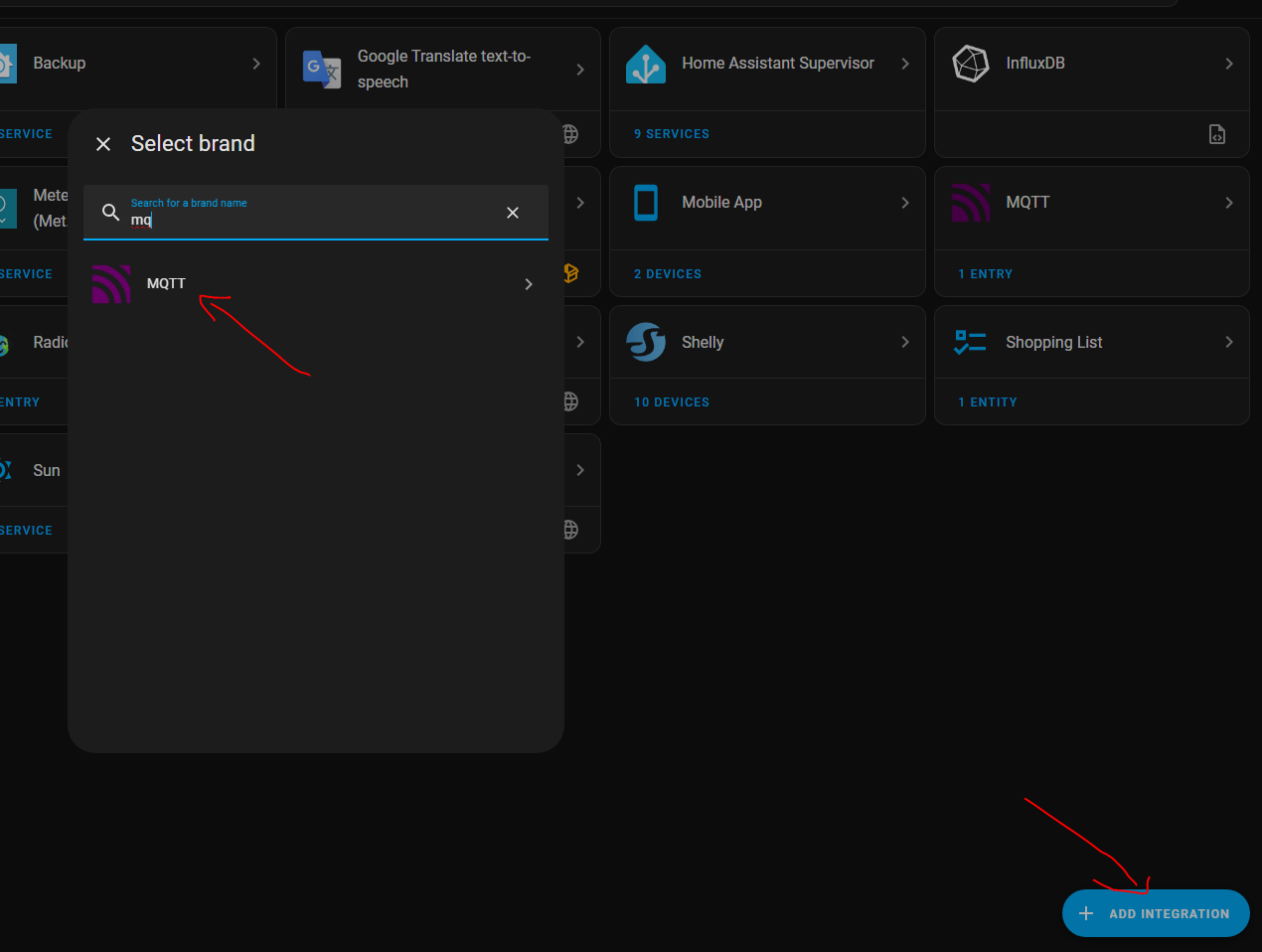

Έπειτα εγκαθιστούμε το MQTT integration. Θα βγάλει ένα παράθυρο ότι έχει βρει το Mosquitto και εάν θέλουμε να χρησιμοποιήσουμε αυτό. Η απάντηση είναι ναι, για να συνδεθεί απ'ευθείας.

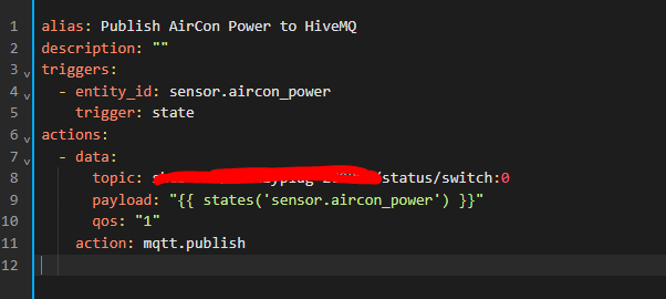

Στο τέλος, δημιουργούμε το automation για να στέλνει τα δεδομένα στο topic που θέλουμε (προσοχή πρέπει να είναι το ίδιο που έχουμε επιλέξει να δημοσιεύουμε στο bridge):

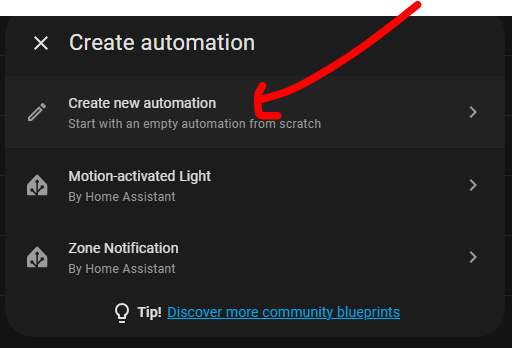

Settings >  Automations & Scenes > Create new automation > Edit in Yaml πάνω δεξιά:
alias: Publish AirCon Power to HiveMQ
description: ""
triggers:
  - entity_id: sensor.aircon_power
    trigger: state
actions:
  - data:
      topic: χχχχ/shellyplug-χχχχχ/status/switch:0
      payload: "{{ states('sensor.aircon_power') }}"
      qos: "1"
    action: mqtt.publish
Από εδώ και πέρα κάθε αλλαγή για το συγκεκριμένο HA entity θα δημοσιεύεται στον Local mosquitto και από εκεί θα πηγαίνει στο cloud. :)
