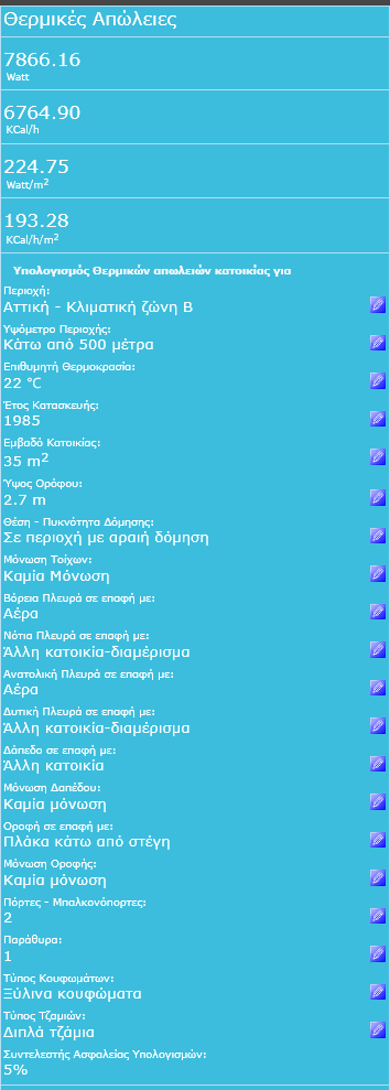

Εάν όμως οι απώλειες σου είναι πολύ παραπάνω, ή το σπίτι το βαράει ήλιος φουλ, δεν έχεις δέντρα, τέντες, κλπ κλπ, τότε πρέπει να δεις για μεγαλύτερο όντως. Κάνε την άσκηση χωρίς μονώσεις και είμαι σίγουρος ότι θα είσαι για παραπάνω.
Το έκανα πάλι με αυτά που μου είχες πει και χωρίς καθόλου μονώσεις πουθενά και μου έβγαλε αυτά:
3 λεπτά πριν, InternetMaster είπε
Έτσι βγήκε το 24ρι του μηχανικού.
Αν δεν έχεις σκοπό να κάνεις τίποτα για τις μονώσεις σου, τότε:
