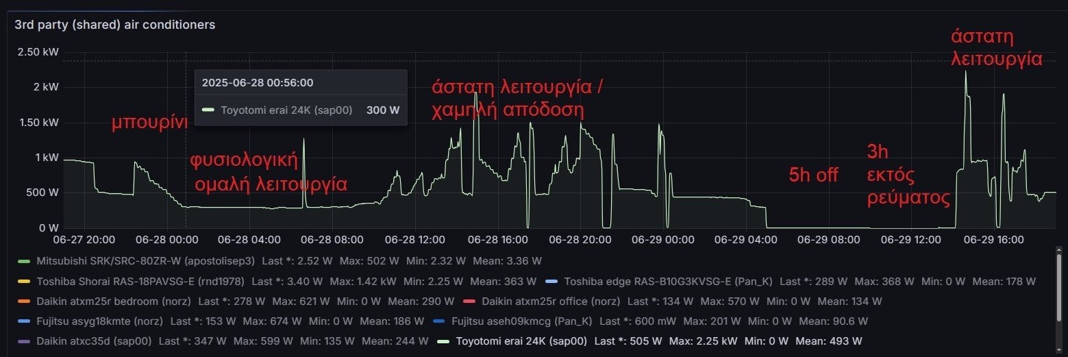

Έχετε καμία ιδέα γιατί το Erai24, χάλασε την ομαλή του λειτουργία μετά το προχθεσινό μπουρίνι?  Δουλεύει άστατα, και η εσωτερική θερμοκρασία είναι +1,5C από τη ζητούμενη. Λογικά Θα έπρεπε να δουλεύει σταθερά στα 300-400w. Το άφησα για 5 ώρες σβηστό, και άλλες 3 ώρες με κομμένο ρεύμα από την ασφάλεια, αλλά πάλι ...... Τι να κάνω?
Μήπως έχεις έντονες διακυμάνσεις υγρασίας στον χώρο μετά την βροχή και προσπαθεί να κάνει και αφύγρανση υπό μεταβαλλομενες συνθηκες; Μπορεί να επηρεάζει τον προγραμματισμό του. Αν θες Παρακολούθησε και αυτήν την παράμετρο, μιας και το συγκεκριμένο μοντέλο έχει ξεχωριστό αισθητήρα για την υγρασία.

Μήπως έχεις και εσύ ανοικτή τρύπα+επάλληλα κουφώματα που σου φέρνει ζεστό αέρα όταν φυσάει;
Όχι, δεν νομίζω. Είμαι στο 40-50% στο χώρο σχεδόν μόνιμα. Δεν είδα παραπάνω....
Όχι. Ένα μήνα που το βλέπουμε στο grafana, δεν ξαναείδα αυτό το μοτίβο.  Μοιάζει σαν να "πειράχτηκε" κάτι στον προγραμματισμό του ...  Χθες και σήμερα δεν είχαμε πάνω από 35C.
Επεξ/σία από sap00
Μην το κλεισεις γιατι μονο ετσι  θα δεις αν θα "στρωσει", ετσι πιστευω θα κανει, αν κ αφυσικα τα ανεβοκατεβασματα χωρις αιτια πχ μαγειρεματος,εξαεριστηρα κλπ
