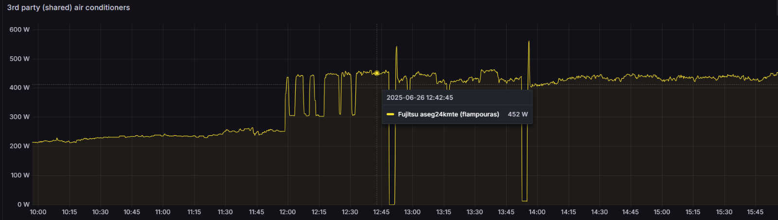

flampouras Δημοσ. 30 Ιουνίου Δημοσ. 30 Ιουνίου Στις 26/6/2025 στις 3:59 ΜΜ, liakjim είπε @flampouras, σε ποια εξωτερική έγινε το σκαλοπάτι στο aseg24kmte; 38 "διάβασε" ο αισθητήρας της εξωτερικής μονάδας, 38.5 έδειχνε το θερμόμετρο (υπό σκιά και τα δύο!) 1

flampouras Δημοσ. 30 Ιουνίου Δημοσ. 30 Ιουνίου Στις 27/6/2025 στις 10:43 ΜΜ, liakjim είπε @flampouras έδωσε πόνο το aseg ε ; Πόση εξωτερική χτύπησες; 40 "διάβασε" ο αισθητήρας της εξωτερικής μονάδας, 40.9 έδειχνε το θερμόμετρο (υπό σκιά και τα δύο) 1

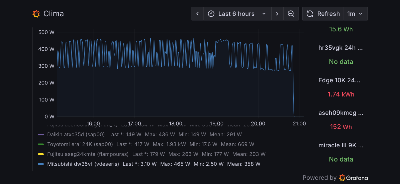

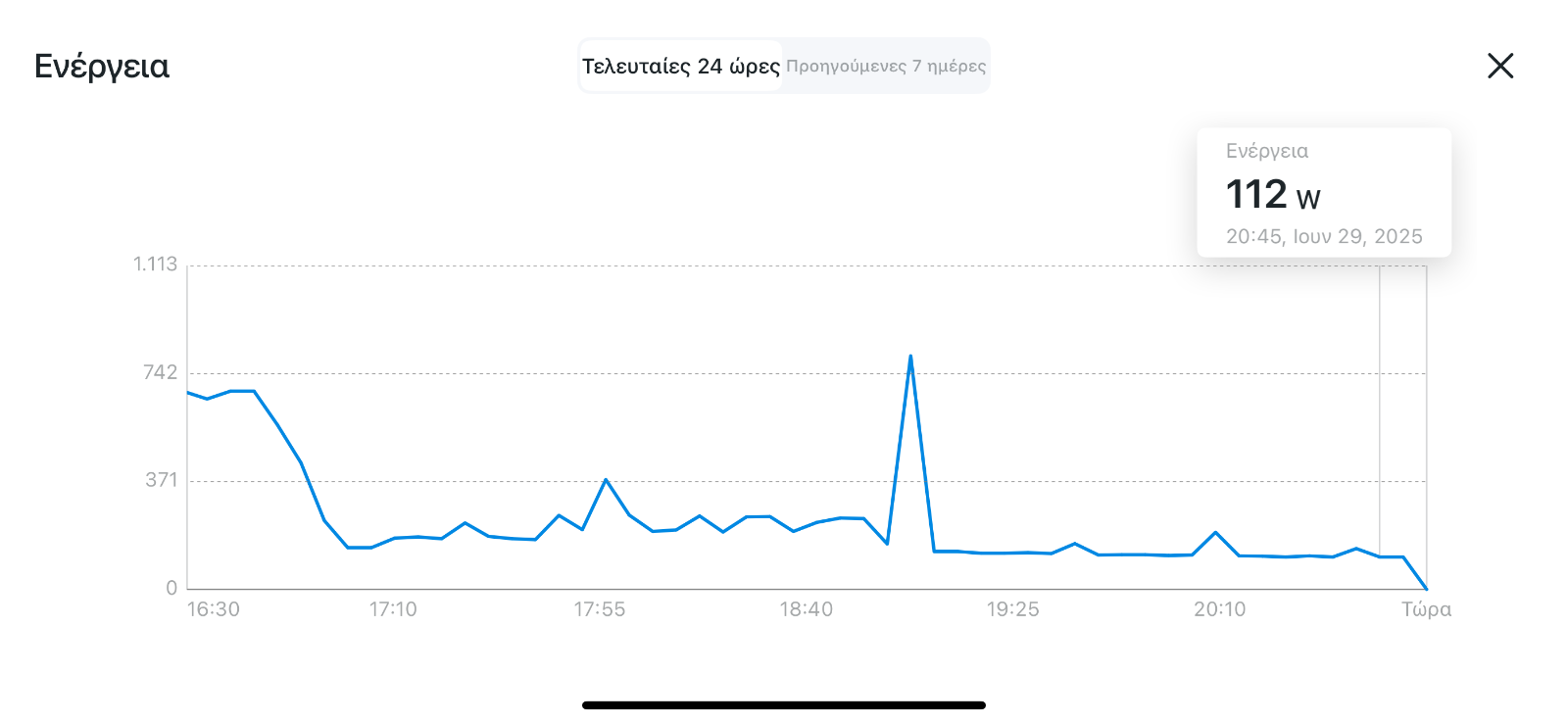

vdeseris Δημοσ. 30 Ιουνίου Δημοσ. 30 Ιουνίου (επεξεργασμένο) Στις 27/6/2025 στις 4:17 ΜΜ, vdeseris είπε Δεν έχω θερμόμετρο στον χώρο, θα βάλω ένα όταν γυρίσω. Αλλά γενικά σαν αίσθηση είναι normal. 26 το έχω και δεν μπαίνεις στο δωμάτιο και λες πάγωσα. Είναι όπως και στο σαλόνι που το εχω στους 26. Θα επανέλθω με το θερμόμετρο... Επίσης με έχει ξενερώσει που δεν κατεβαίνει κάτω από τα 270-280 watt. Χθες το βράδυ κοιμηθήκαμε με αυτό στους 28 βαθμούς και έπαιζε σταθερά στα 270 watt με ένα μόνο off... Έβαλα θερμόμετρο διαγώνια απέναντι από το κλιματιστικό, στο κομοδίνο, και έδειχνε 25 με 25,5 βαθμούς, με ρύθμιση στους 26. Είναι normal? παρακάτω η κατανάλωση του Mitsubishi στο grafana και του Midea από την Tapo. Τελείως διαφορετική λειτουργία Επεξ/σία 30 Ιουνίου από vdeseris
liakjim Δημοσ. 30 Ιουνίου Δημοσ. 30 Ιουνίου 5 λεπτά πριν, vdeseris είπε Έβαλα θερμόμετρο διαγώνια απέναντι από το κλιματιστικό, στο κομοδίνο, και έδειχνε 25 με 25,5 βαθμούς, με ρύθμιση στους 26. Είναι normal? παρακάτω η κατανάλωση του Mitsubishi στο grafana και του Midea από την Tapo. Τελείως διαφορετική λειτουργία Φυσιολογικότατο 1

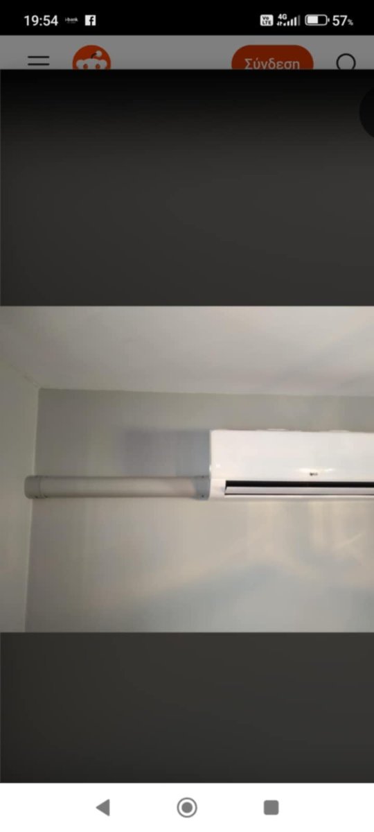

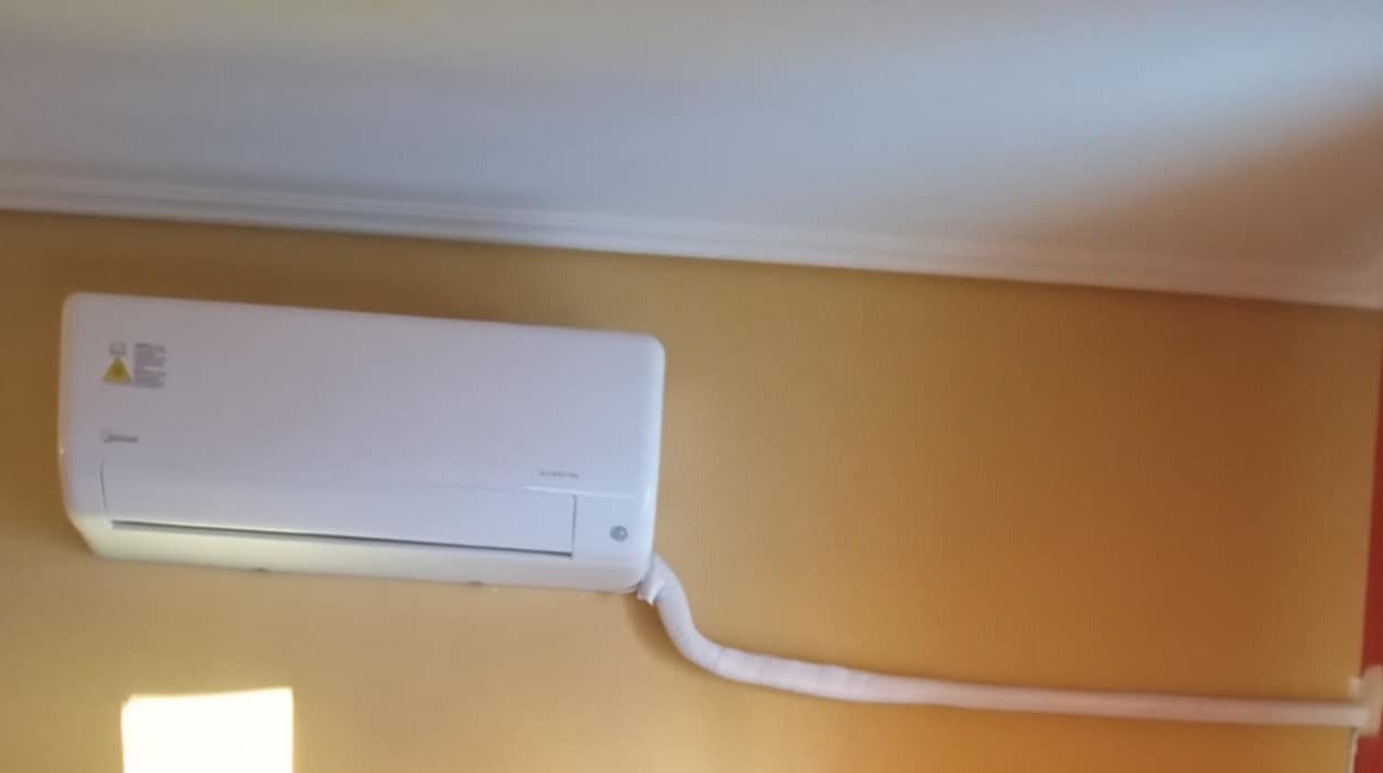

zoya23 Δημοσ. 30 Ιουνίου Δημοσ. 30 Ιουνίου Εγκατασταση απο πλαισιο, δεν υπηρχε αλλη θεση ( κολονες γαρ), θα εβαζα καναλι να το ομορφυνω ,αλλα χρειαζονταν τοσο τεραστια κλιση για αποστραγγιση ????,εχω δει αλλα που ειναι στην ευθεια και αφουβαλεις καναλι ιδο χρωμα με τοιχο δεν ειναι τοσο αντιαισθητικο. 😔 Πραγματικα απογοητευση, τι να κανω τωρα μονο να τους πω να ερθουν να κατεβασουν την εσωτερικη μοναδα να ευθυγραμμιστει καπως μπορω. Γνωμες και help ( κατα τα αλλα καλα δουλευει το αιρκον, αθορυβο τελειως και εξω κανει θορυβο μονο οταν συντονιζει μαλλον επρεπε να εχω παρει αντικραδασμικα πριν το βαλοθν αλλα δε το σκεφτηκα ( ειναι τοιχο)
