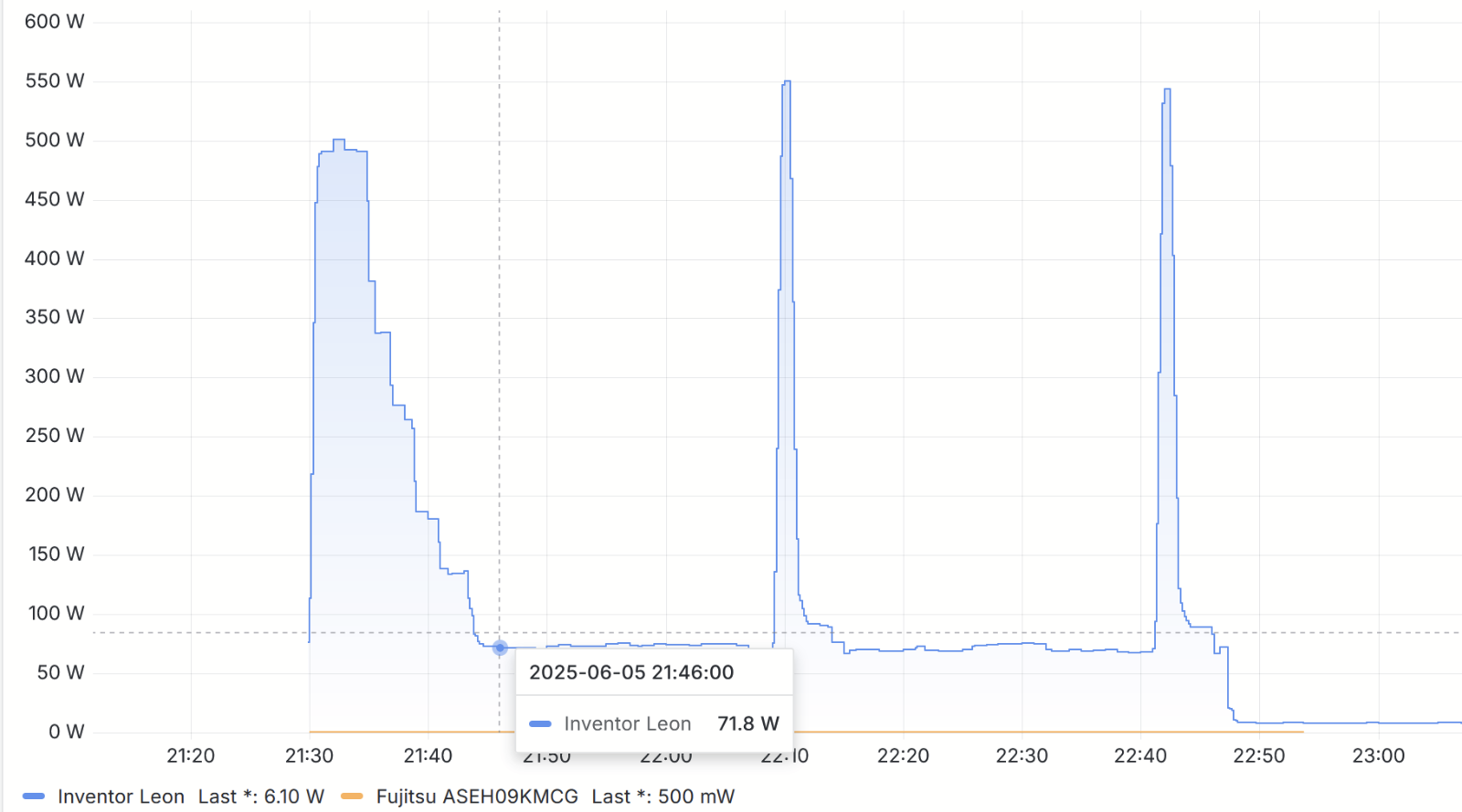

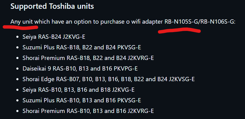

Και μόλις προστέθηκε ένα 9άρι inventor leon του @flampouras με την πρόσφατη μέθοδο που μας βρήκε ο @cmaniac !!!. Το leon είναι πάνω σε μια tapo p110.
Τώρα που κάναμε τη διαδικασία είναι αρκετά πιο απλή από ότι φανταζόμουν. Υπενθυμίζω δεν χρειάζεται τίποτα άλλο από την ύπαρξη homeassistant από τον φίλο/φίλη που θα μοιραστεί την κατανάλωση του κλιματιστικό του/της μαζί μας!

8 λεπτά πριν, cmaniac είπε
Για 9ρι, σα να καίει το κατιτίς παραπάνω με 400-600W..
Ε θα πρέπει να πληρώνει και αυτός κάτι έτσι; 😅
33 λεπτά πριν, cmaniac είπε
Πριν κάνα μισάωρο το άνοιξα. Του κάνω διακοπτόμενη λειτουργία. Απόψε το έβαλα επίτηδες στο eco. Δες το πρωί το γράφημα και το ξανά συζητάμε. Ζήτηση 24.
BTW ευχαριστούμε πολύ για την λύση!!!

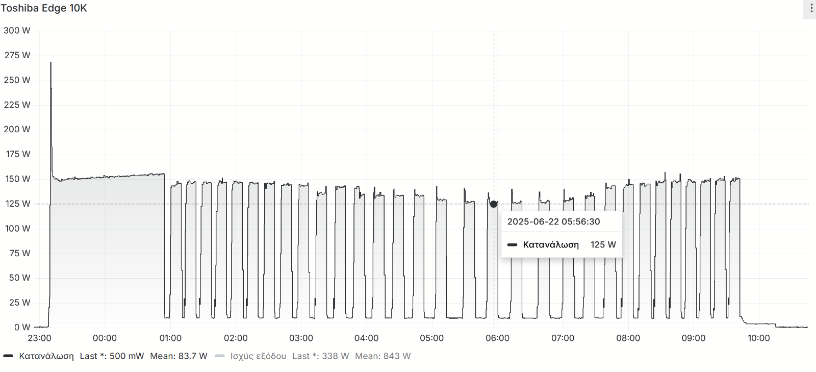

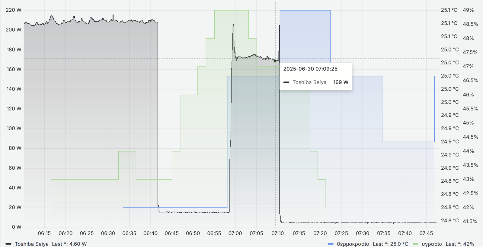

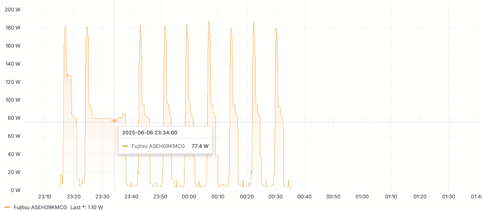

Για όσους έχουν Home Assistant και κάποιο Toshiba κλιματιστικό που δεν έχει πάνω του wifi module, σας δίνω έναν παραπάνω λόγο να το αγοράσετε: Με το Home Assistant και την ενσωμάτωση της Toshiba έχεις επιλογή να ρυθμίσεις την ταχύτητα του ανεμιστήρα και στην αφύγρανση. Με επιλεγμένη λειτουργία αφύγρανσης και τον ανεμιστήρα στο High επιτυγχάνεται η βέλτιστη απόδοση στο μηχάνημα. Στο Edge έχω bonus μία μονάδα στο EER. Το Seiya υπακούει και αυτό στην εντολή για αύξηση παροχής αέρα στην αφύγρανση, αλλά δυστυχώς έμπλεξα με κάτι τεχνολογικά ζητήματα και δεν μπορώ να χρησιμοποιήσω προσωρινά τα καινούρια θερμομετράκια της xiaomi που αγόρασα για να βλέπω live to EER και σε αυτό το μοντέλο.
@SpecsΒάλε στα πινακάκια σου ελάχιστη για το ASEH09KMCG στην ψύξη 77 watt και για το Edge 125. Για το Yukai δεν ξέρω, αλλά το Seiya πέφτει μέχρι τα 169 στην αφύγρανση, οπότε και το Yukai λογικά τόσα θα πιάνει.

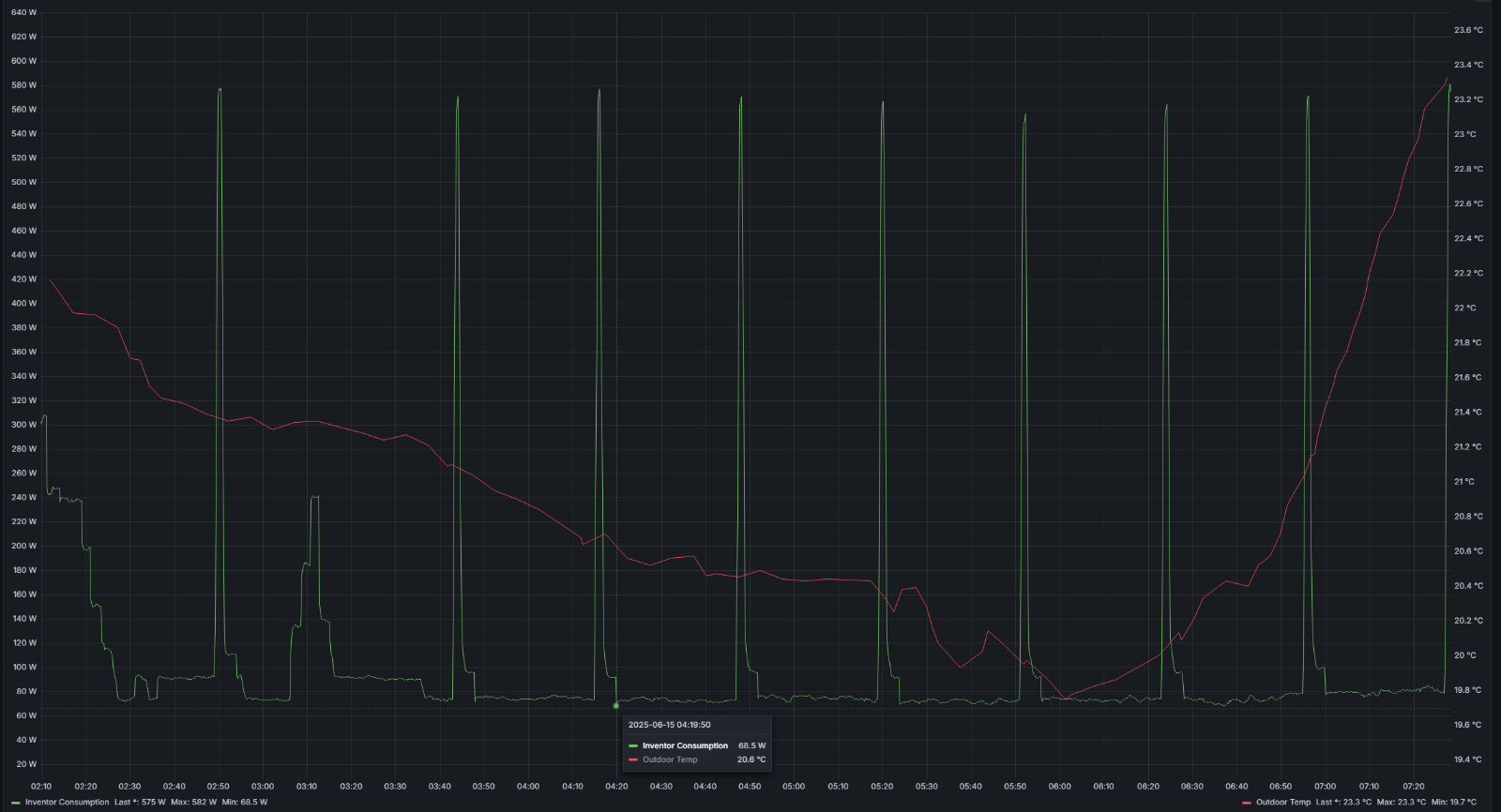

13 ώρες πριν, Pan_K είπε
Να θυμίσω λιγάκι αυτό, από το δικό μου Leon:
Δεν το λες και άσχημο από πλευράς κατανάλωσης. Τώρα τι ατμόσφαιρα κάνει μέσα στο δωμάτιο, αυτό καλύτερα να μας το πει ο φίλος @flampouras.
Έχω δει και στιγμιαία 68.5 αλλά υπο ιδανικές συνθήκες:
Spoiler
Τώρα όσο αφορά την ατμόσφαιρα, μια χαρά στην ψύξη. Στην αφύγρανση μας τα χαλάει γιατί δεν «κόβει» και κατεβάζει την θερμοκρασία κάτω από την ζητούμενη. Εχώ κάνει και το hack από το κρυφό menu των Midea, να κόβει ο εσωτερικός ανεμιστήρας όταν επιτευχθεί η ζητούμενη θερμοκρασία αλλά φαίνεται να μην λειτουργεί για κάποιον λόγο. Γενικά ευχαριστημένος για τα χρήματα του.
Επεξ/σία από flampouras
1 ώρα πριν, flampouras είπε
Αν θα βάλεις eco δεν θα έχεις τα spikes για τις 8 ώρες που διαρκεί.
26 λεπτά πριν, liakjim είπε
Το γνωρίζω. Αυτό έκανα χθες το βράδυ.
